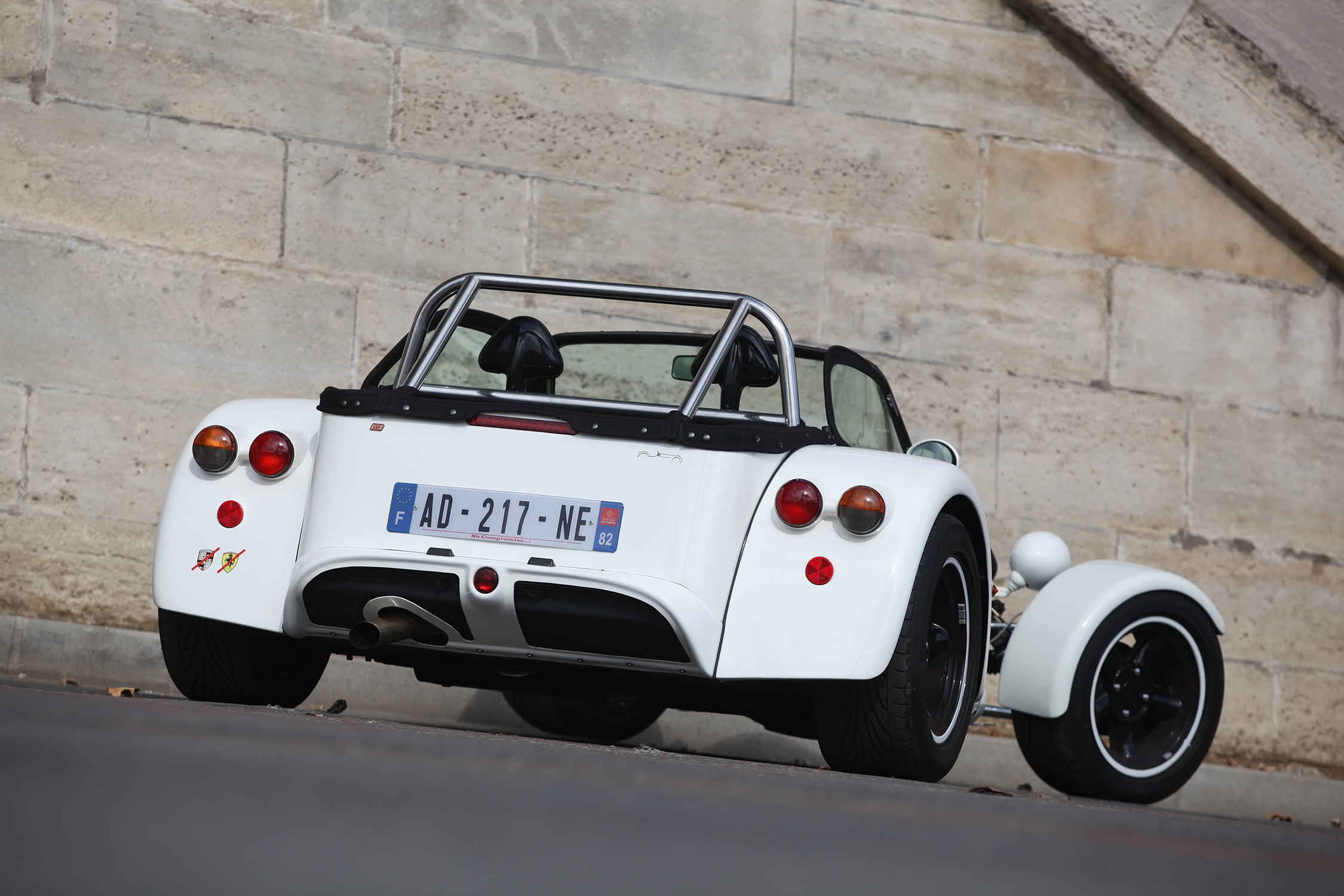

La cellule centrale de la Donkervoort, posée sur un châssis tubulaire, intègre l'habitacle ainsi que le compartiment moteur, et se compose de tôles d'aluminium rivetées. Un matériau léger et très rigide (étendu au capot), nécessitant de solides compétences pour une remise en état après un choc. Idem pour les soubassements, assez exposés (garde au sol de 10 cm seulement), à contrôler impérativement sur un pont. Les rares accessoires de carrosserie, comme les garde-boues, le nez et le pare-choc arrière, se composent de composite ou de carbone selon les options retenues. Un arceau de sécurité (souvent en inox poli), indispensable pour gagner en rigidité - et surtout en sécurité en cas de retournement -, complète l'ensemble. En outre, la Donk' bénéficie de portières amovibles, en cuir rigide. Notons qu'en 2004, des évolutions esthétiques sont apparues : les clignotants sont fixés au châssis sur des bras, l'antibrouillard arrière se replace au centre sur le pare-choc, et la commande des essuie-glaces se fait par un commodo classique (exit l'interrupteur). Dans le même temps, une option train avant élargi est désormais disponible.

Excellent article! Vous auriez du remercier Guillaume pour les photos et sûrement infos. Un point : non l'arceau n'est pas en inox!!! Il est en acier haute résistance (un type de chromolie) chromée. L'inox est un acier au propriétés mécaniques plutôt faibles. A corriger ;-)
