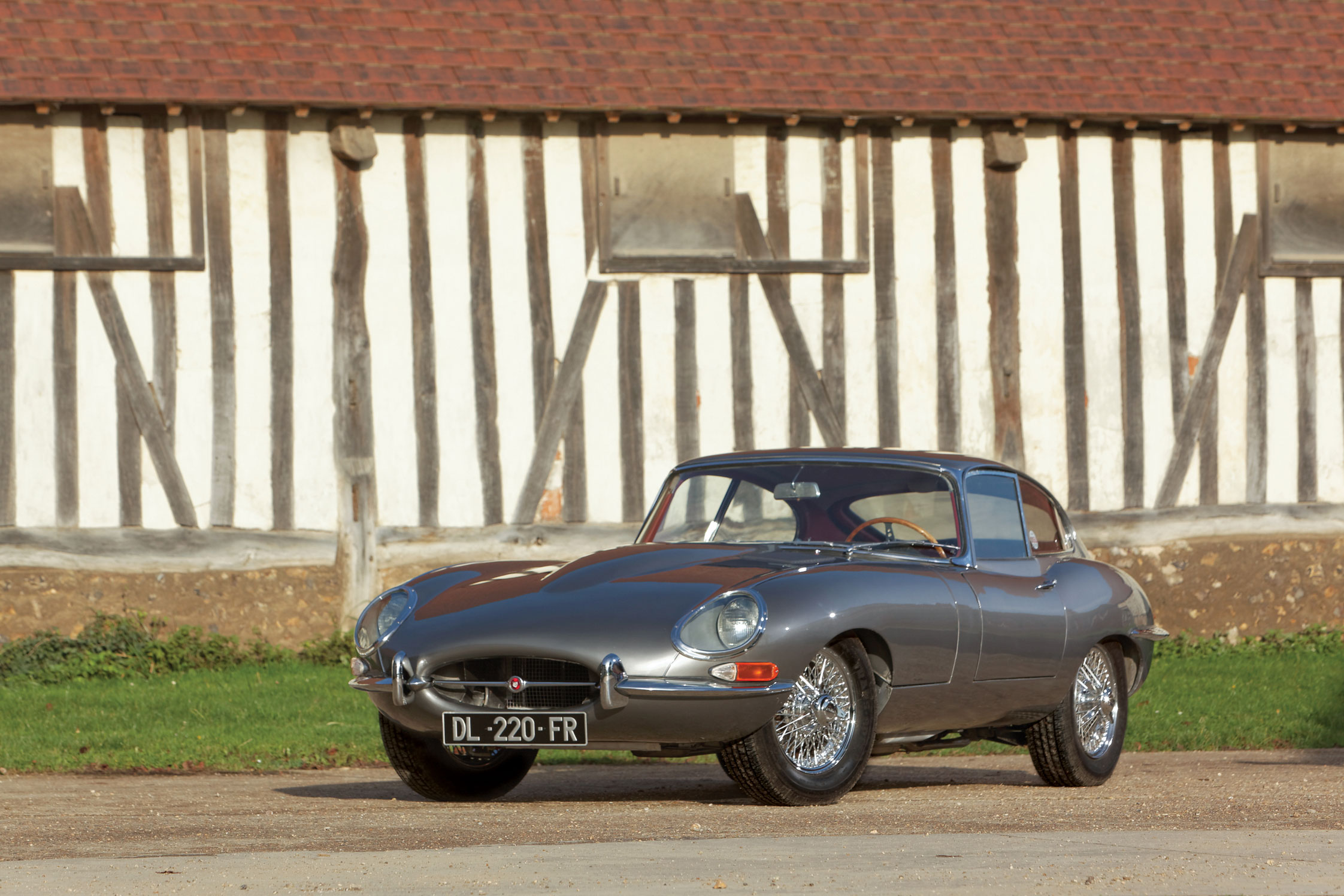

- La Série 1 3,8 litres :
Présence de crochets extérieurs de verrouillage du capot sur les tout premiers exemplaires (jusqu'en août 1961).

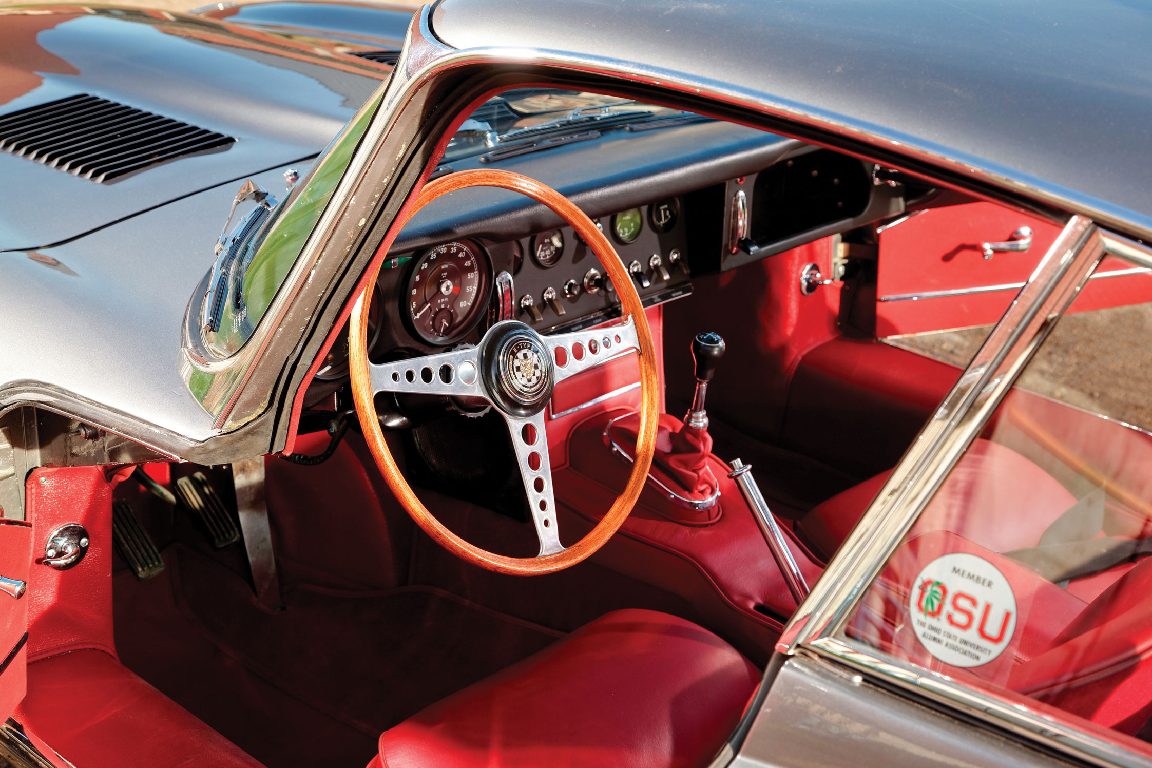

La partie centrale de la planche de bord et la console sont en aluminium bouchonné.
Sièges baquets avec dossiers en forme d'ogive.

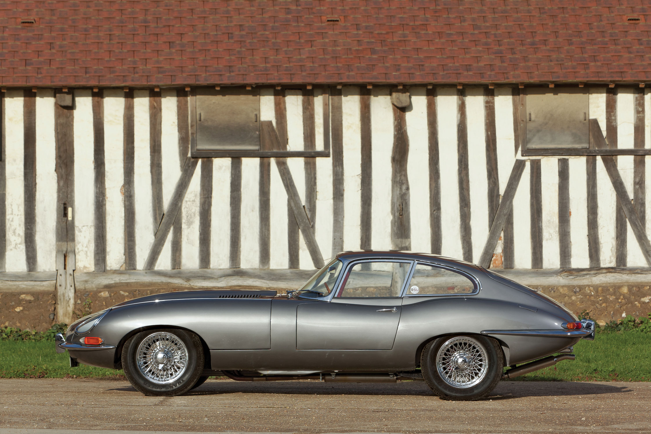

Structure, châssis et carrosserie
Innovation pour Jaguar par rapport à la génération XK : l'adoption de la structure monocoque. Encore que cette architecture, qui dérive de celle de la type D, apparaisse plutôt comme une semi-monocoque, la partie antérieure de la voiture étant constituée d'un treillis tubulaire boulonné sur le tablier de la coque. Réalisé en tubes d'acier de section carrée, ce châssis auxiliaire porte le moteur et le train avant.

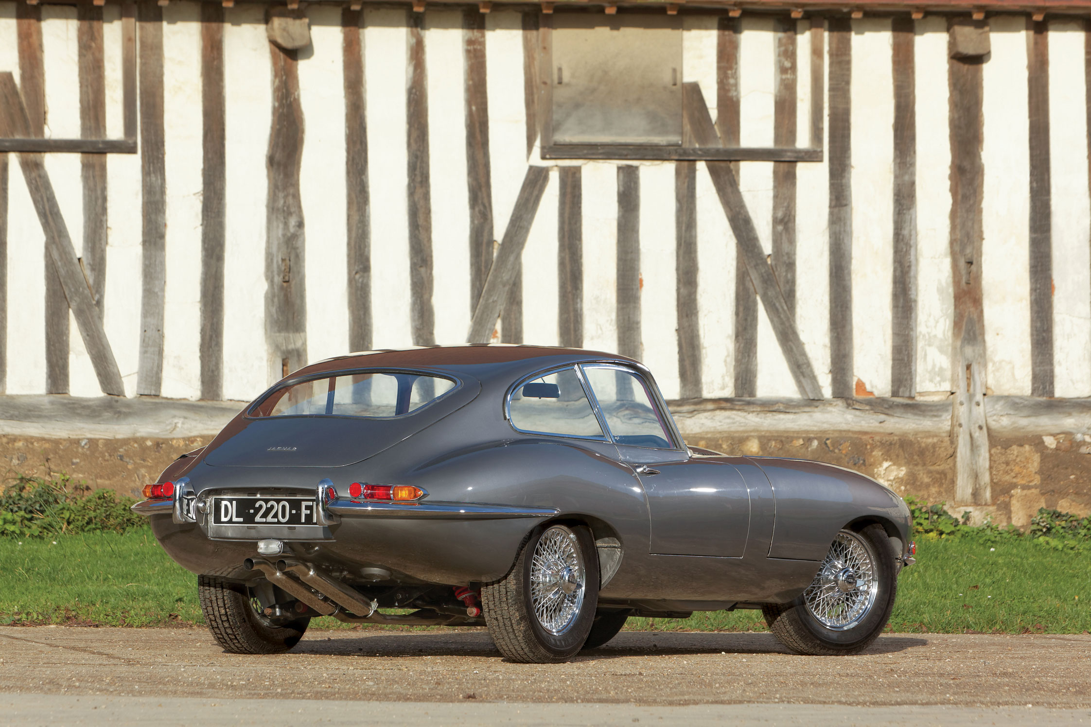

Le coupé apparaît dès le lancement de la Type E ( Série 1 3,8 litres). Doté d'un hayon — formule assez rare à l'époque — il offre un espace légèrement plus généreux pour les bagages.
Le coupe 2 + 2 apparaît sur la Série 1 4,2 litres. Son empattement est allongé de 23 centimètres (2,67 mètres). Sur la Série 2, il reçoit un pare-brise plus incliné et nettement panoramique, ce qui en améliore sensiblement l'esthétique.
L'acquéreur d'un coupe Type E privilégiera un exemplaire en bon état de carrosserie, dont il s'assurera que la face avant, partie vulnérable de la voiture, n'a pas été victime d'un choc mal réparé. Il suffit pour cela de glisser la main sous le capot, par l'ouverture de la calandre, pour vérifier que celui-ci ne présente pas de bosse. De plus, afin d'être sûr que le châssis n'a pas pris de coup à l'avant, on inspectera les points d'ancrage situés sur le tablier de la coque et sur le carré avant. Si ceux-ci ne sont pas parfaitement en place, ils dégagent la peinture d'origine (que l'on peut également découvrir sous le tableau de bord) et trahissent une réparation mal effectuée.

Beaucoup de Type E souffrent d'une corrosion de la poupe. Celle-ci affecte le logement de la roue de secours (par la faute de rigoles d'évacuation d'eau bouchées), ainsi que les fixations des bras du pont arrière. Quant à ces dernières, qui mettent en cause la sécurité, on prendra soin d'en vérifier l'état au-dessus des silentblocs.

Habitacle et finitions
Série 1 3,8 litres
Les tout premiers exemplaires sont dotés d'un plancher plat, une particularité assez pénalisante pour les grands gabarits et qui disparaîtra dès le mois de janvier 1962. L'habitacle dégage une atmosphère évoquant les origines sportives de la voiture, à l'image de la partie médiane de la planche de bord qui, comme la console, est recouverte d'une feuille d'aluminium bouchonné. Les sièges baquets offrent un confort que l'on qualifiera de sportif.
