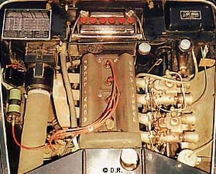

La Facellia séduit la clientèle à laquelle elle s’adresse et plus de mille commandes sont enregistrées au début de l’année 1960. Hélas, les acquéreurs vont vite déchanter. Par la faute d’une mise au point bâclée, la mécanique Pont-à-Mousson va s’attirer une sinistre réputation. Système de refroidissement insuffisant, chemises humides déficientes entraînant une surconsommation d’huile, distribution délicate : les chambres de combustion connaissent des coups de chalumeau qui percent les pistons et la longévité du quatre cylindres dépasse rarement le cap des 3000 kilomètres ! Les moteurs sont alors pris en charge au titre de la garantie et ces opérations vont coûter cher à Facel. En 1961, la trésorerie de l’entreprise sera engloutie par le remplacement des moteurs de la Facellia.

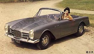

Dans un premier temps, la voiture n’existe qu’en cabriolet. Mais dès le mois de mai 1960, elle est déclinée en coupé deux places, puis à quatre places au salon de Genève 1961. C’est également en mars de la même année qu’apparaît une nouvelle version, la Facellia F2, équipée d'un moteur renforcé. Le salon de Genève sert également de cadre au lancement d’une variante plus performante, la Facellia F2 S, dont les deux carburateurs Weber double corps portent la puissance à 126 ch. La voiture est chronométrée en essai à près de 193 km/h.
Facellia F2 coupé 2 places
Facellia F2 coupé 2 places D.R
Facellia F2 coupé 4 places
Facellia F2 coupé 4 places D.R

Moteur de la Facellia F2 S
Moteur de la Facellia F2 S D.R
