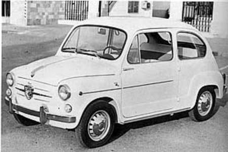

La première étape de la transformation de la Fiat 600 est la 750. Pour porter la cylindrée à 747 cm3, on a joué à la fois sur l'alésage et la course qui passent de 60 x 56 millimètres à 61 x 64 mm. Avec un taux de compression augmenté (9 à 1) et l'adoption d'un carburateur Weber de 32, la puissance passe à 42 ch à 5500 tr/mn. La carrosserie originelle reste inchangée et seul le logo Abarth permet d'identifier la voiture. A l'intérieur, un compte-tours Jaeger au tableau de bord et le scorpion trônant sur la commande d'avertisseur singularisent le véhicule. Premier modèle de grande diffusion à être amélioré, la 750 connaît un vif succès auprès des amateurs peu fortunés désireux d'obtenir une voiture sportive et agile à un prix abordable. Elle conquerra même certaines bourgeoises soucieuses de se distinguer du gros du peloton. Au début des années soixante, apparaît une version plus affûtée appelée MM, dont la puissance atteint 47 ch.

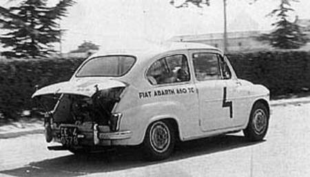

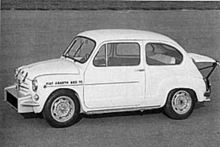

Un accord est passé avec Fiat qui livre à Abarth des voitures dépourvues des éléments constituant la base de la transformation : vilebrequin, carburateurs, freins avant, échappement, etc. Les choses se corsent nettement en 1961 avec le lancement de la 850 TC. Le moteur gagne 100 cm3 (847 cm3, 62,5 x 69 millimètres) et la puissance dix chevaux (52 ch). La voiture atteint maintenant les 140 km/h. Plusieurs rapports de pont sont disponibles et une boîte de vitesses à cinq rapports est proposée en option. La 850 TC va donner naissance à plusieurs variantes plus musclées, la 850 TC Nürburgring à la suspension surbaissée (55 ch et 150 km/h) et la méchante 850 TC Nürburgring Corsa (64 ch à 7000 tr/mn et 165 km/h).

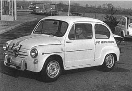

De la 850 TC on passe bientôt à la 1000 Berlina, dévoilée au salon de Turin de 1962. Moins pointue que la 850 TC Nürburgring, la nouveau-née vise un usage moins exclusif sinon plus quotidien, son 982 cm3 ne développant " que " 60 ch pour 155 km/h. Fidèle à sa politique, Carlo Abarth ne tarde pas à proposer une très violente version destinée à la compétition, la 1000 Berlina Corsa, dont les 70 ch (170 km/h) seront portés en 1965 à 78 ch à 7400 tr/mn. La bombe flirte alors avec les 180 km/h ! Les deux modèles 850 et 1000 s'illustreront sur de nombreux circuits européens, remportant divers challenges en catégorie tourisme.

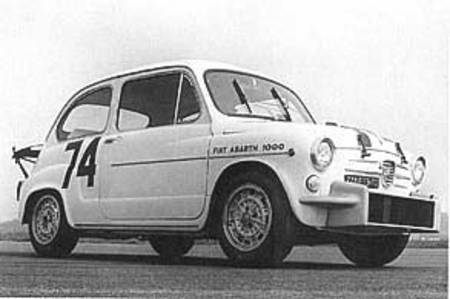

Avec l'année 1966 naissent deux nouveaux modèles extrêmement pointus, la 850 TC Corsa (70 ch à pas moins de 8000 tr/mn et 175 km/h) et la 1000 Berlina Corsa, qui développe maintenant 80 ch (185 km/h). On a affaire là à de vraies machines de course, aisément reconnaissables à leur monstrueux appendice antérieur, siège du radiateur d'huile, et qui seront des terreurs sur les circuits. Trois ans plus tard, leur puissance sera encore accrue : 76 ch pour la 850 TC Corsa et 85 ch pour la 1000 Berlina Corsa.

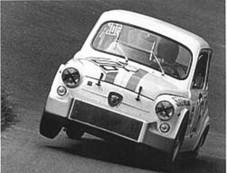

1000 Berlina Corsa 1965 D.R
1000 Berlina Corsa 1964 D.R

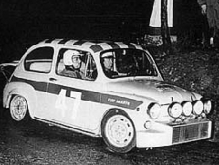

Maublanc et Roussin vainqueurs du rallye du Var en 1966 sur 1000 Berlina Corsa D.R
