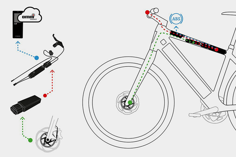

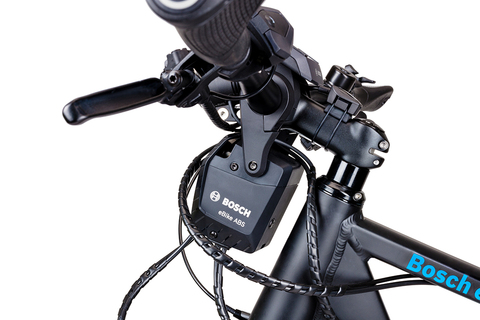

Bosch fut l’un des premiers à dégainer en proposant le Bosch eBike ABS, un système d’antiblocage des roues spécifiquement destiné aux vélos à assistance électrique équipés de roues de 28 pouces. Un choix technique qui permet d’équiper les VAE de ville, de tourisme et de trekking et ainsi leur offrir une sécurité renforcée.
En effet, en évitant le blocage de la roue avant et donc le décollement de la roue arrière, le système permet de réduire les distances de freinage, mais également de garder une trajectoire saine lors d’un freinage d’urgence. De quoi éviter l’obstacle à coup sûr. Ce système, on le retrouve sur certains vélos estampillés Riese&Müller, Haibike ou encore KTM. Ce système est désormais en concurrence avec la société italienne Blubrake, qui vient de dévoiler sa solution ABS pour vélos à assistance électrique. Contrairement à l’eBike ABS de Bosch, cette solution est intégrée dans le cadre, ce qui permet d’avoir un vélo bien plus élégant. Pour le moment, le Blubrake ABS prend place dans le nouveau Stromer ST5 ABS. Annoncé pour une disponibilité en juin 2021, ce vélo entre dans la catégorie des Speed-Bike, puisqu’il dispose d’une assistance électrique jusqu’à 45 km/h.

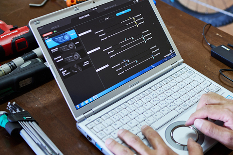

Shimano est également entrée dans cette course à la puissance au travers d’une simple mise à jour. Ici, et contrairement au moteur Bosch, le couple maximal du Shimano E5000 reste inchangé et fixé à 40 Newton mètres, tout comme la vitesse maximale réglementaire qui reste à 25 km/h. C’est donc la courbe d’assistance qui a été modifiée. Ainsi, en mode SPORTIF, le cycliste se voit bénéficier d’une assistance plus élevée dans les niveaux ECO et NORMAL (respectivement 60 % et 125 %). En choisissant le mode Confort, l’assistance revient à des valeurs plus faibles et de l’ordre de 40 % en mode ECO et 100 % en mode confort. Cette courbe d’assistance s’adapte également à la pression exercée sur les pédales par le cycliste. Cette nouvelle fonctionnalité donne ainsi aux cyclistes la possibilité de choisir un vélo électrique plus axé sur les performances pour la ville et ainsi bénéficier de meilleures relances. Dans le second mode, le vélo sera plus doux et plus linéaire dans son comportement - et donc axé loisirs. Il aura également pour bénéfice d’offrir une autonomie améliorée.

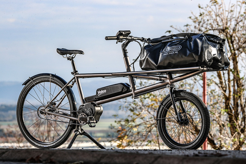

Valeo, encore absent sur le marché du vélo à assistance électrique, arrive avec une solution encore plus innovante. L’équipementier français s’appuie sur son expertise dans l’univers de la voiture électrique et propose désormais plusieurs solutions pour le vélo à assistance électrique. Baptisée Valeo Smart e-Bike System, celle-ci est la première solution au monde à combiner moteur électrique et boîte de vitesses automatique adaptative dans le pédalier. Grâce à cette nouvelle assistance électrique, c’est le vélo qui s’adapte au cycliste et non plus l’inverse. Avec ce système, le passage de vitesse est automatique et ses algorithmes ajustent instantanément l’intensité d’assistance électrique dont le cycliste a besoin au premier coup de pédale. De plus, cette innovation s’accompagne d’un moteur électrique qui a la particularité de fonctionner en 48 volts (au lieu de 24 ou 36 volts sur les autres solutions du marché). Cela associé à la boîte automatique adaptative à sept vitesses permet de disposer d’un couple de 130 Nm et d’une multiplication par 8 de l’effort du cycliste. Ce gain d’assistance permet, selon le constructeur, à un vélo cargo doté de l’assistance électrique de Valeo de grimper une côte à 14% (soit l’équivalent d’une rampe de parking), avec une charge de 150 kg, sans effort, en marche avant, comme en marche arrière. Et le tout, avec une meilleure efficience comparée au moteur 24 ou 36 volts.
