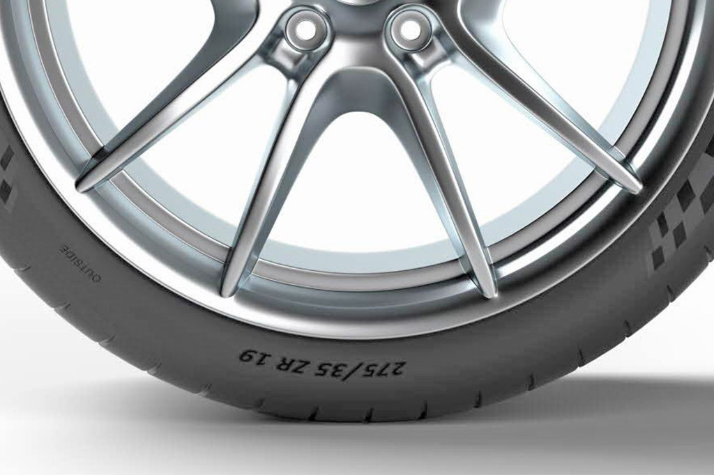

[bold]Le flanc[/bold]
[bold]La taille : [/bold]elle est indiquée sous le format XXX/YY RZZ. Les trois premiers chiffres correspondent à la largeur de la bande de roulement, exprimée en millimètres. Les deuxièmes sont le rapport entre cette largeur et la hauteur du flanc du pneu. Le R spécifie que ce pneu est à structure radiale. Enfin, le dernier nombre est le diamètre en pouces. Par exemple, pour un 245/45 R18, la bande de roulement mesure 245 mm, son flanc 110,25 mm (45 % de 245 mm) et il s’agit d’un 18 pouces.
Les indices de charge et de vitesse : ils sont inscrits à la suite de la taille. La première indication correspond au poids maximal que le pneu peut supporter. Pour 91, il s’agit de 615 kg, un chiffre qu’il faut multiplier par le nombre de roues. Une voiture équipée de pneus “91” ne devra donc pas excéder 2 460 kg en charge. L’indice de vitesse prend, lui, la forme d’une lettre (V pour 240 km/h, W pour 270 km/h…). La vitesse maximale de votre auto ne doit pas excéder celle autorisée pour les pneus qui y sont installés.
[bold]Le DOT : [/bold]Cet acronyme cache une série de 12 caractères. Les huit premiers ont peu d’intérêt pour le consommateur : ce sont les codes usine, codes de la dimension et référence interne. En revanche, les 4 derniers chiffres indiquent la date de naissance du pneu. Ainsi, l’indication 0120 informe que le pneu a été fabriqué durant la première semaine de l’année 2020.
[bold]Le marquage constructeur :[/bold] il peut s’agir d’une seule lettre (K pour Porsche, N pour Ferrari), d’une simple étoile (* pour BMW, * BMW M pour BMW Motorsport) ou d’une série de lettres et/ou de chiffres (AO pour Audi, MO pour Mercedes, MO1 pour AMG, RO1 pour Audi Quattro, VO pour Volkswagen). Dans tous les cas, cela signifie que ce pneu répond totalement aux cahiers des charges des constructeurs concernés. Les concessionnaires, dans la plupart des cas, installent d’ailleurs eux-mêmes de tels pneus.
[bold]Les autres indications utiles : [/bold]au-delà des indications correspondant à des références internes ou au numéro d’homologation, on trouve des indications primordiales. L’inscription "Rotate" suivie d’une flèche précise le sens de rotation du pneu, "Outside" indique quelle face du pneu doit être installée à l’extérieur, le “M+S” qu’il s’agit d’un pneu hiver (par défaut, tous les autres sont considérés comme des pneus été) et le logo représentant une montagne et un flocon que vous avez affaire à un pneu neige.
