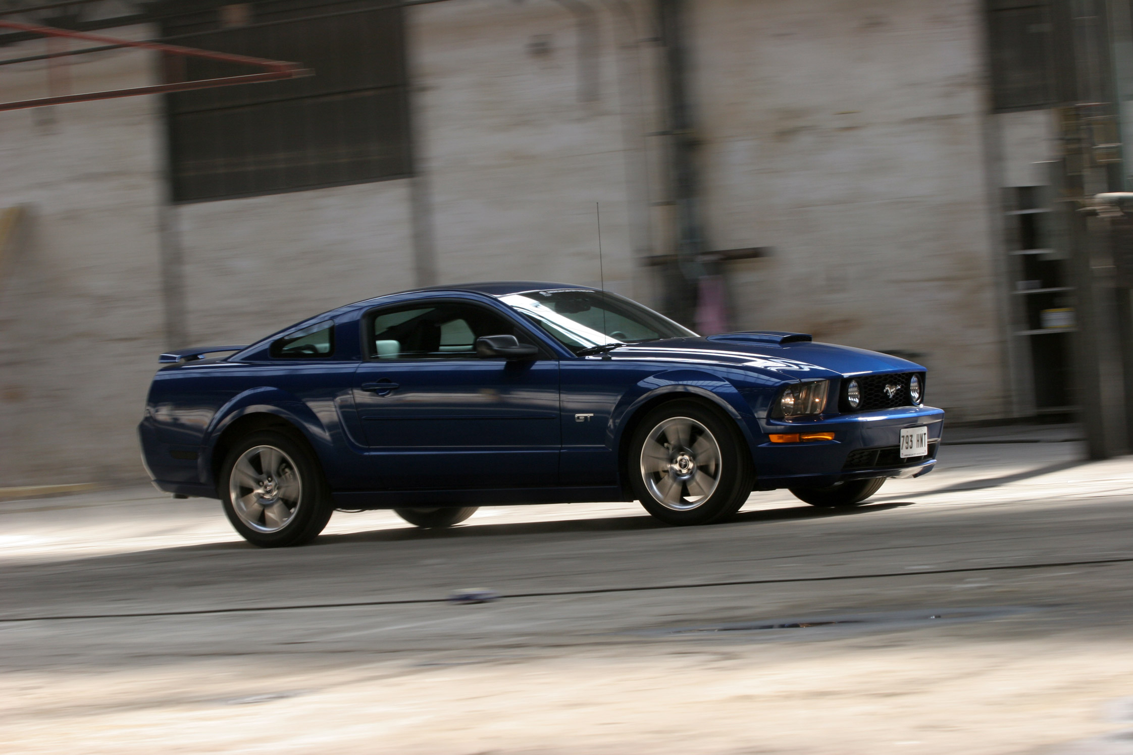

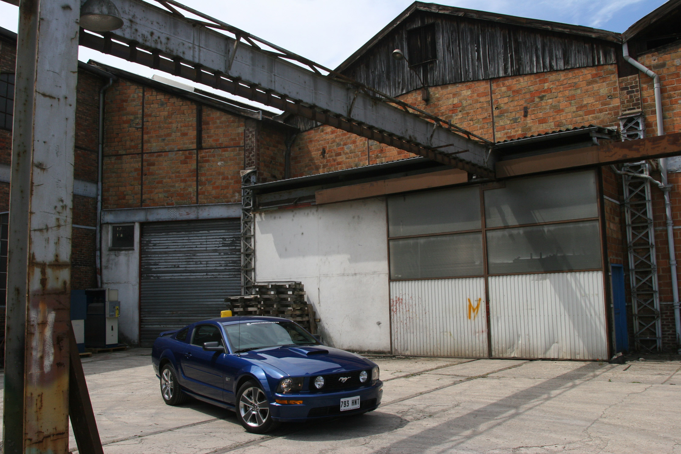

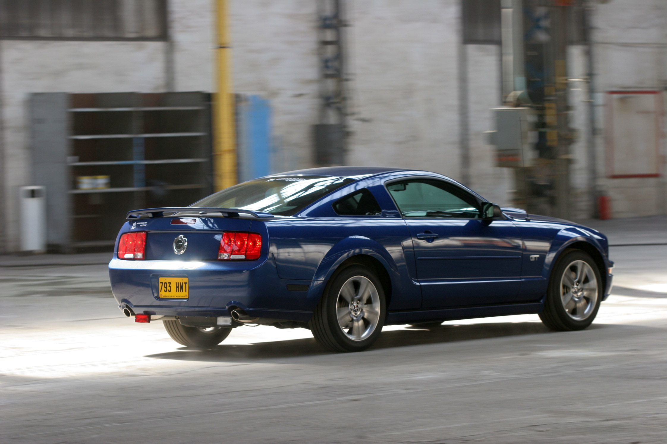

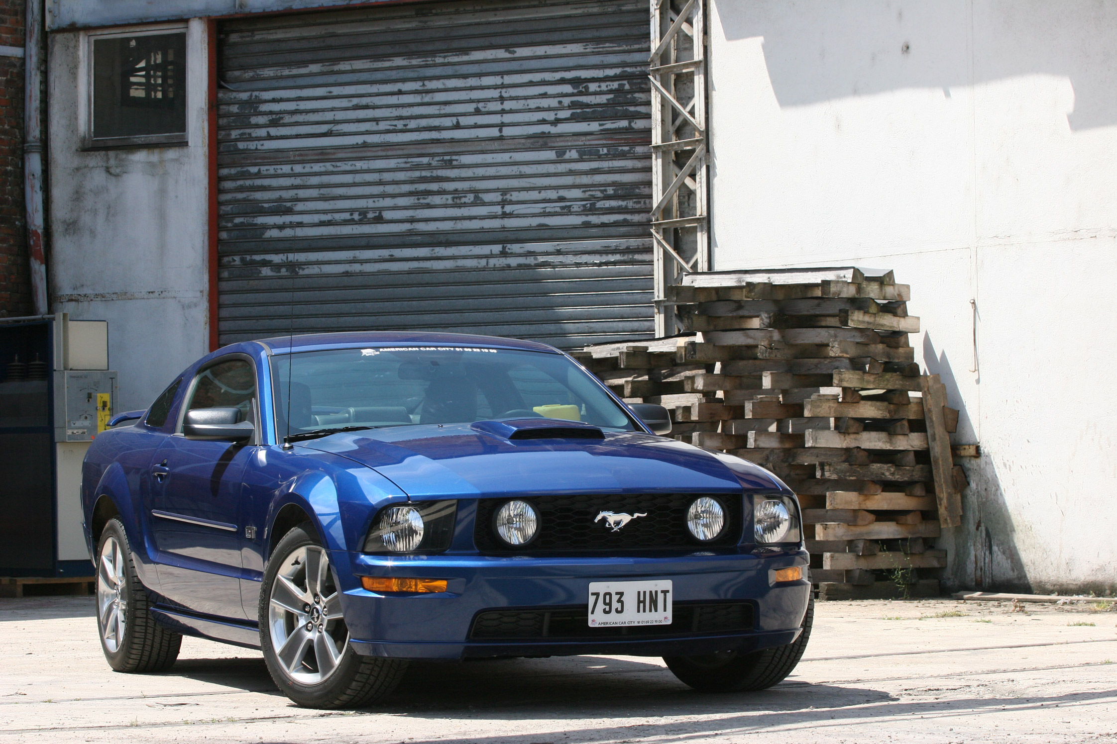

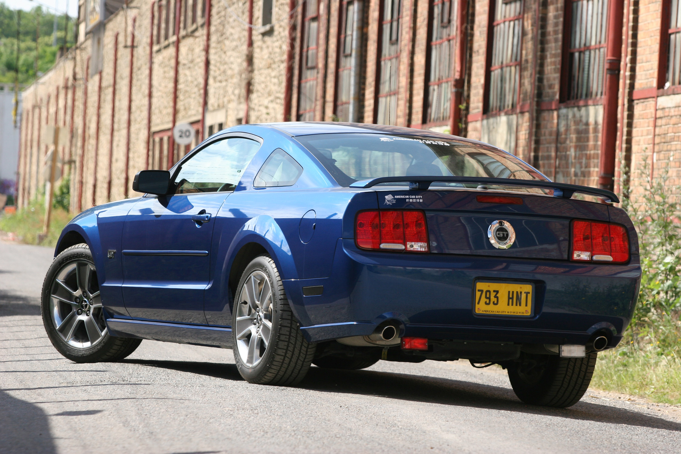

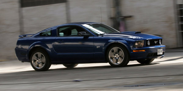

Vous avez l'âme d'un cow-boy des temps modernes ? L'envie de parcourir à bride abattue les grands espaces se fait irrésistible ? Prenez une monture adéquate, comme une Mustang 5e génération produite de 2004 à 2009 (série 1). Ces Ford ont un look rétro, mais un agrément très actuel !

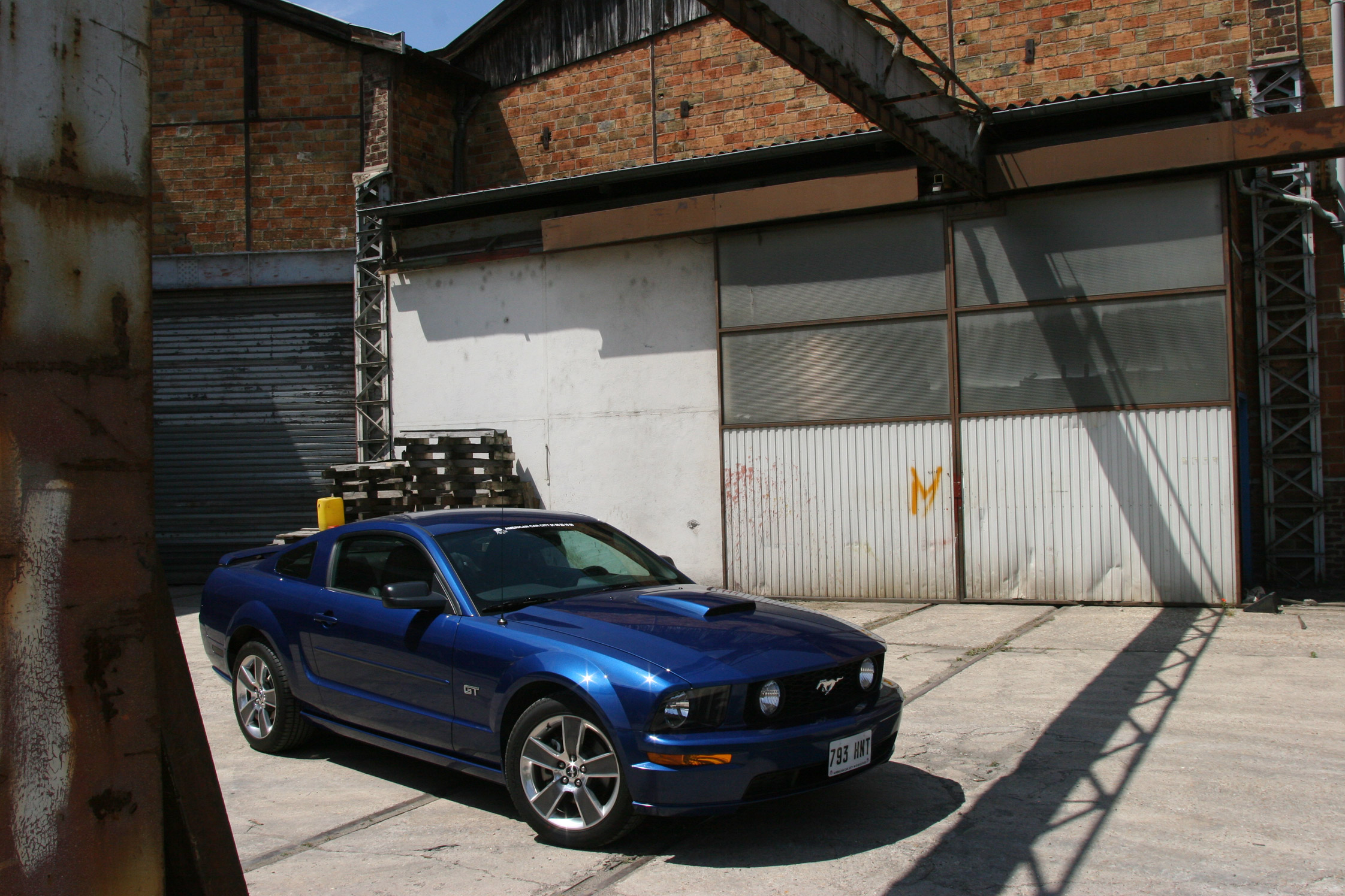

Construite avec une classique coque autoporteuse en acier, la Mustang a droit néanmoins à quelques éléments en aluminium, comme le capot avant et le toit sur la Shelby GT 500. Vérifiez bien le parfait état de ces pièces, onéreuses à remettre en état en cas de choc car exclusivement travaillées dans des ateliers spécialisés. Bien que moins rare que le cabriolet, le coupé fastback a notre préférence de par sa ligne plus racée, son poids allégé et sa rigidité accrue. Après, chaque version a ses spécificités, et nombre d'accessoires permettent de personnaliser et de “viriliser” sa Mustang. Toutefois, méfiez-vous des contrefaçons ! Nombreuses sont les Mustang V6 ou V8 déguisées en version Bullitt (7 700 exemplaires d'origine) ou Shelby. Des bandes “American Racing”, des boucliers plus agressifs et un pot inox à la sonorité communicative ne suffisent pas à transformer une Mustang de série en une authentique Shelby !
