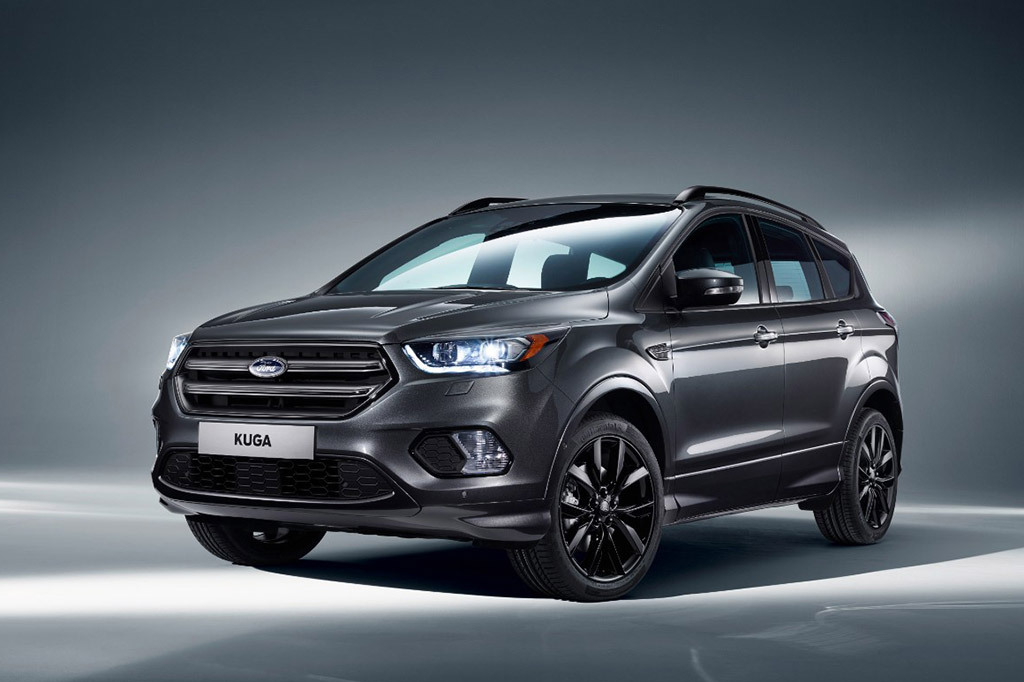

Ford
Quelle offre en neuf ? Pour le moment, c’est la portion congrue puisque seul Ford propose un modèle : le Kuga. Au-delà du prix du carburant, l’intérêt n’est pourtant pas minime puisque les voitures équipées flexfuel bénéficient d’un abattement de 40% sur leurs rejets de CO2. Ainsi, une auto homologuée à 150 g/km en essence (1 613 € de malus) le sera à 90 g/km en E85 (0 € de malus).
Est-ce compliqué ou couteux, pour un constructeur, de développer un moteur capable de consommer du E85 ? Ni l’un, ni l’autre. Concernant le premier point, toutes les marques proposant leurs véhicules au Brésil ont déjà de telles mécaniques au point. A propose du second point, le surcout du Kuga E85 par rapport à la version purement sans-plomb n’est que de 100 €.
