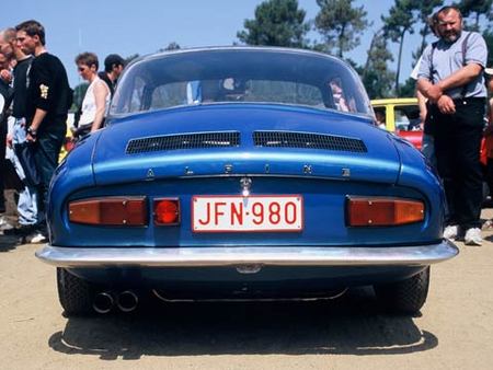

Présenté au salon de Paris de 1962, le coupé Alpine A110 GT4 est un modèle beaucoup moins connu que la berlinette, dont il apparaît pourtant très proche. Il succède à l’A108 2 + 2, dont il se veut une évolution plus habitable et esthétiquement plus convaincante grâce à sa partie arrière redessinée.

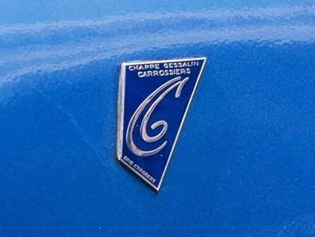

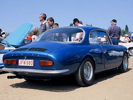

Par rapport à la berlinette, l’empattement a été allongé de 17 centimètres pour offrir quatre places avec une banquette arrière. A l’instar de son illustre sœur, la GT4 est construite sur un châssis poutre. Avec une différence toutefois : il n’est pas scellé mais seulement boulonné. La carrosserie en polyester provient des ateliers Chappe et Gessalin.

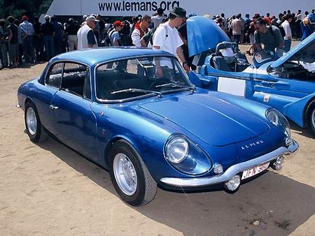

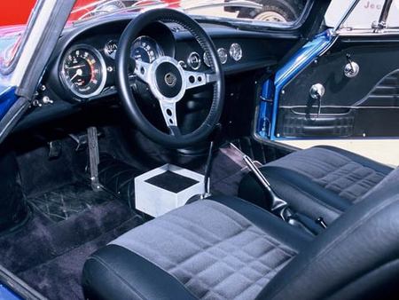

Son A110 GT4, un millésime 1965, Marc Vanderbeck l’a acquise en 1996 lors de la manifestation organisée à Aubevoye pour commémorer le quarantième anniversaire de la 4 CV. Proposée par un marchand, la voiture avait été accidentée et se trouvait à l’état d’épave — toute la partie antérieure était défoncée. Le chantier de restauration durera trois ans.

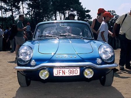

Tout sera remis à neuf. L’Alpine sera déshabillée et la caisse désolidarisée du châssis. La partie avant sera coupée et remplacée par un élément moulé sur une autre GT4. Quant à la lunette arrière, aux pare-chocs et aux bulles des phares, toutes pièces de carrosserie spécifiques à la GT4 qui sont introuvables, elles seront fournies par l’Association des Alpine du Nord qui les fait refabriquer. Ceci mis à part, tout sur la voiture est d’origine, le moteur, la boîte vitesses, l’intérieur, etc.

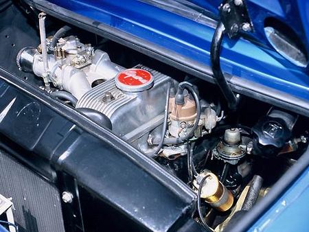

La mécanique — le 1108 cm3 — a également été entièrement refaite, la culasse polie et le bas moteur équilibré. Un carburateur Weber horizontal de 40 millimètres a été installé. Ceci permet de tirer un contingent de chevaux supplémentaires, le quatre cylindres offrant de l’ordre de 80 ch contre 66 ch à l’origine.

je cherche à restorer ma A110 GT4 toute la sellerie et moquette ,je cherche une personne qui peux menvoyer des photos ou venir voir l 'interieur d'une GT4.se serai sympas de m aider .merci et bonne fête .
