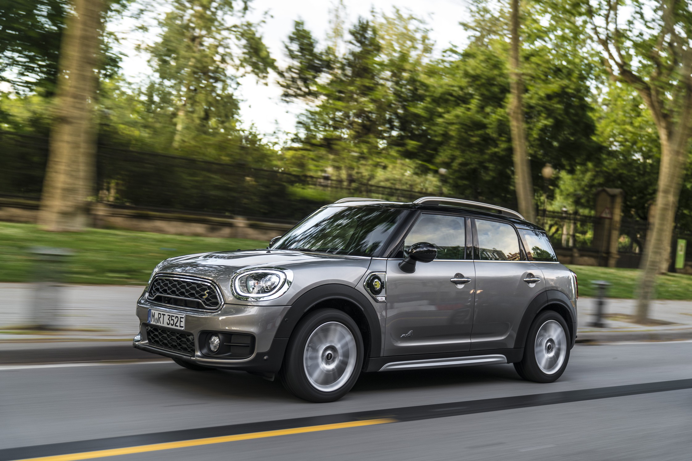

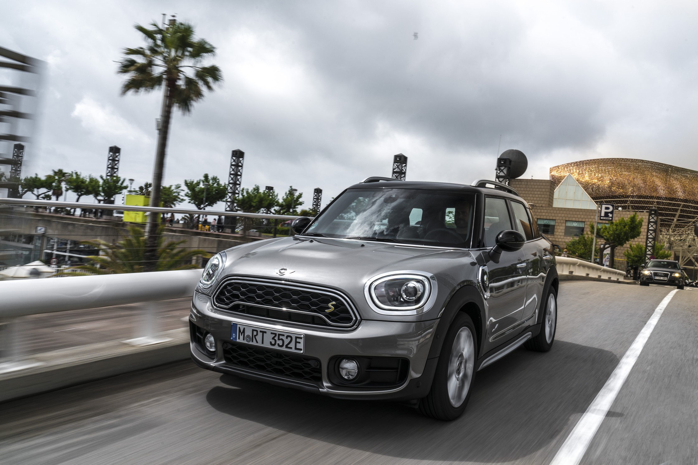

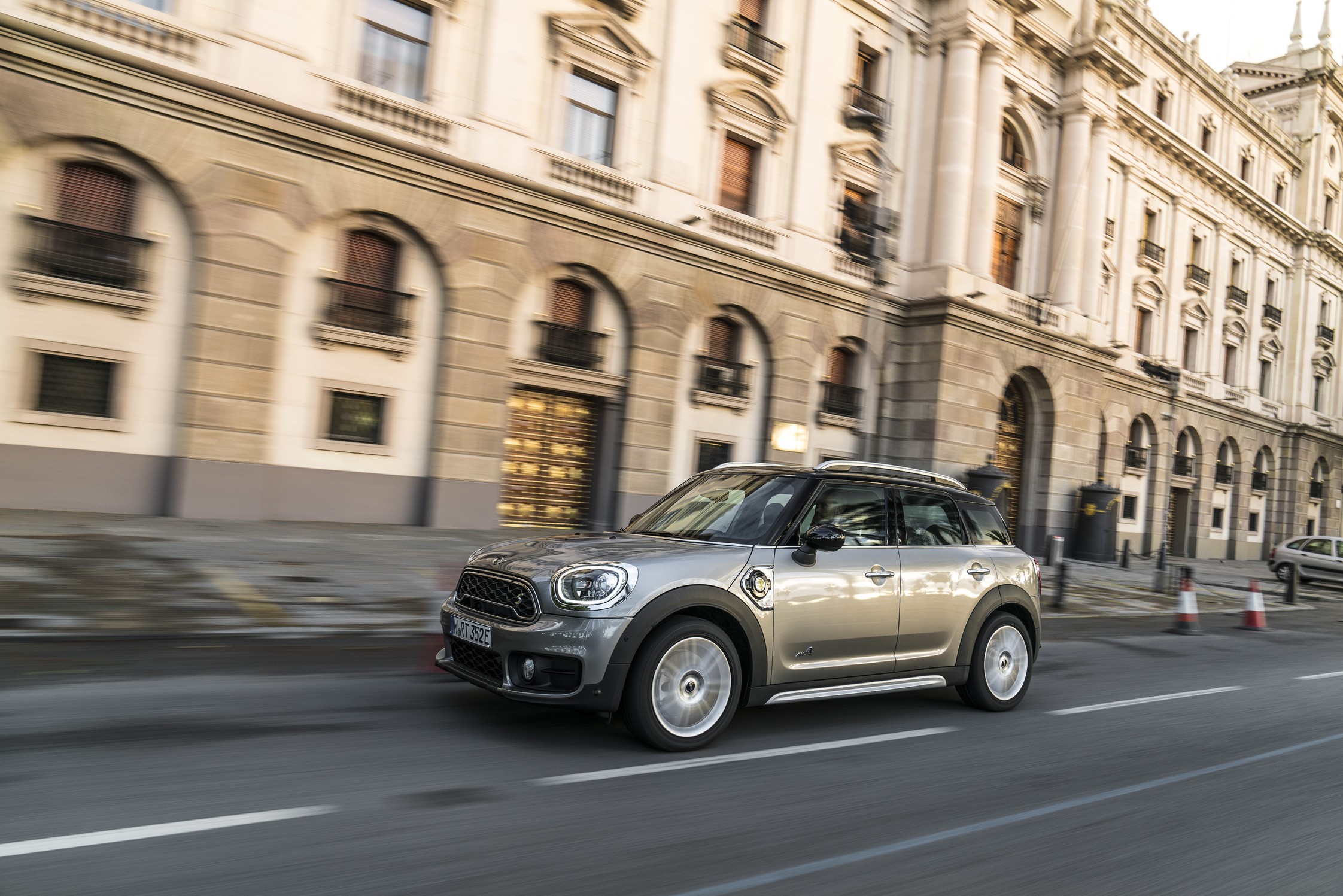

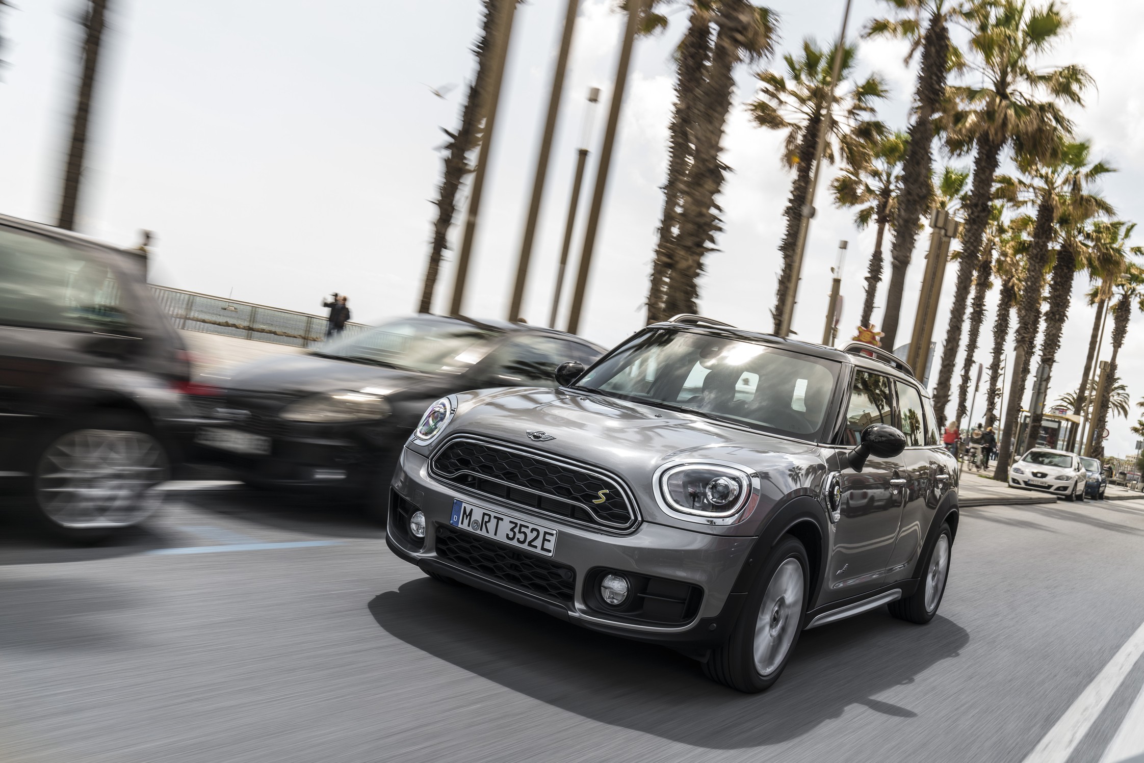

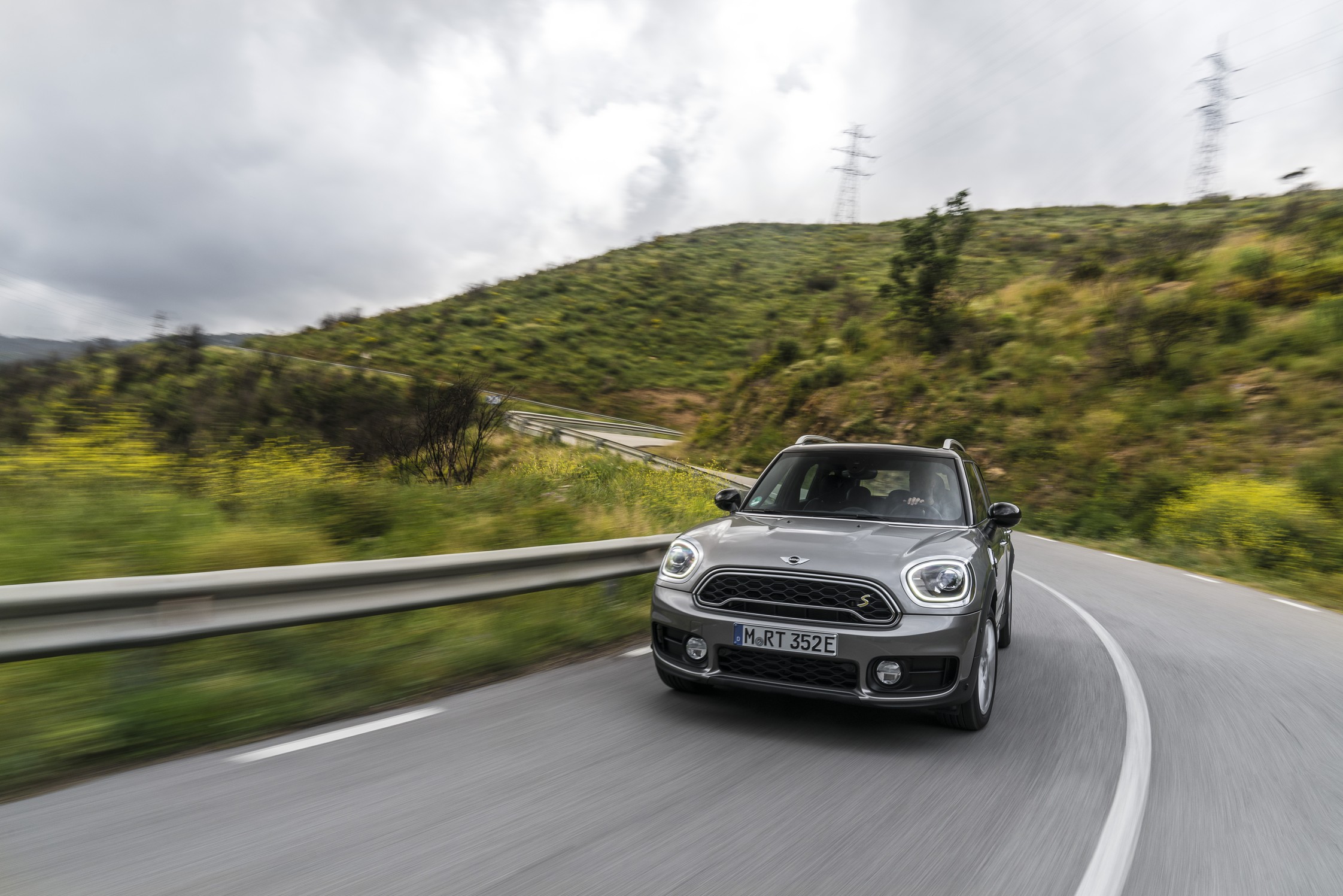

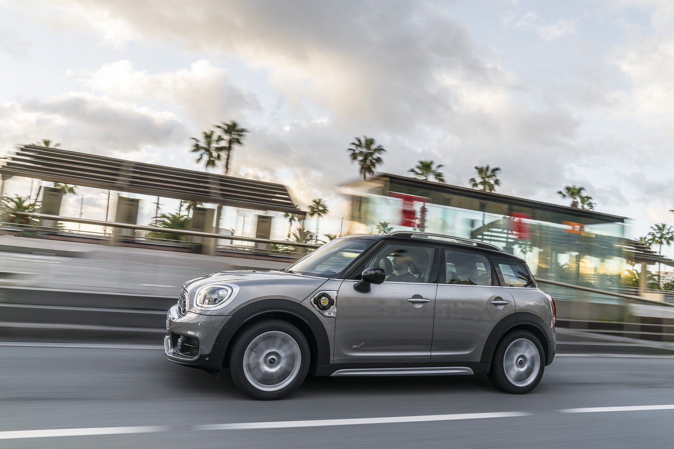

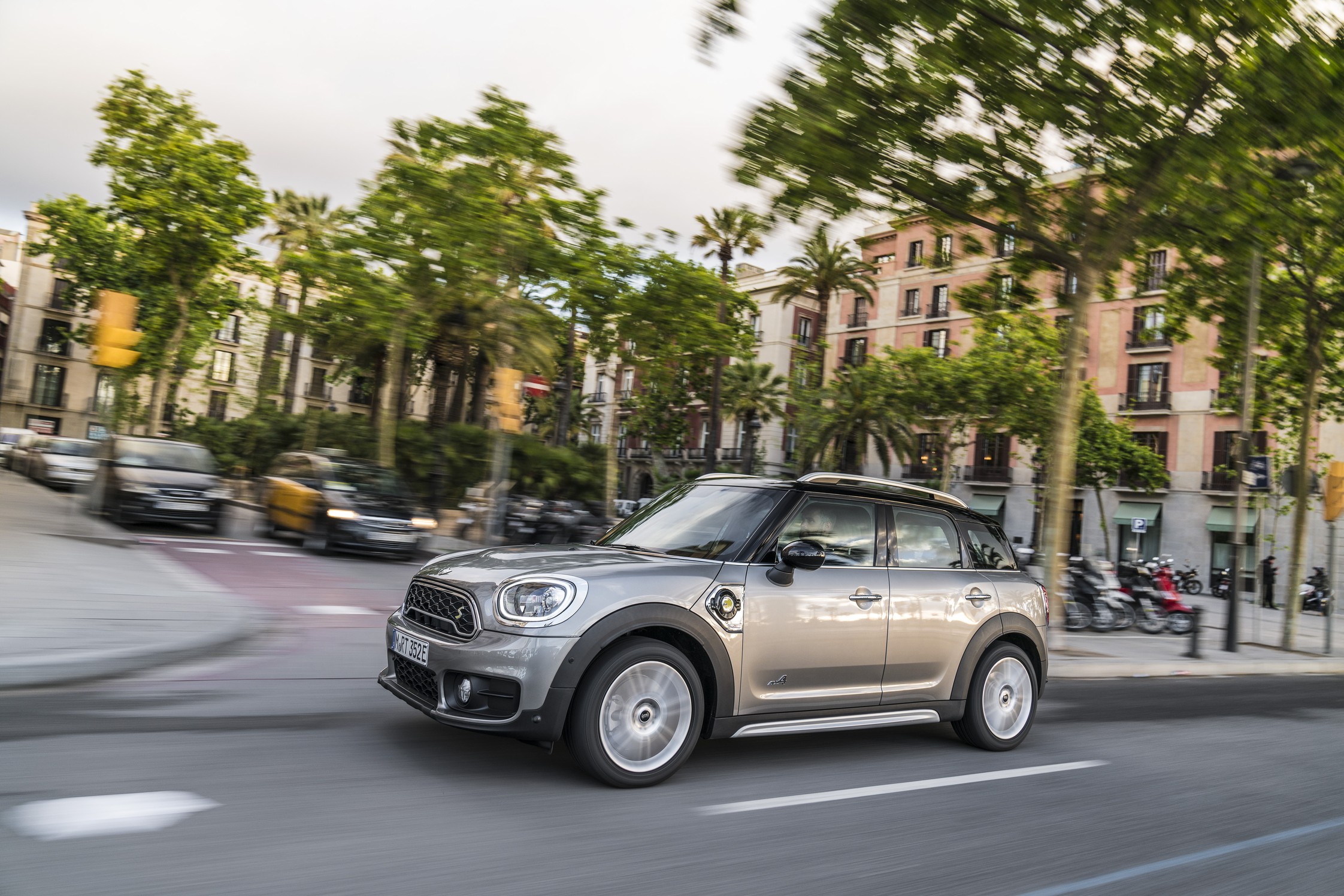

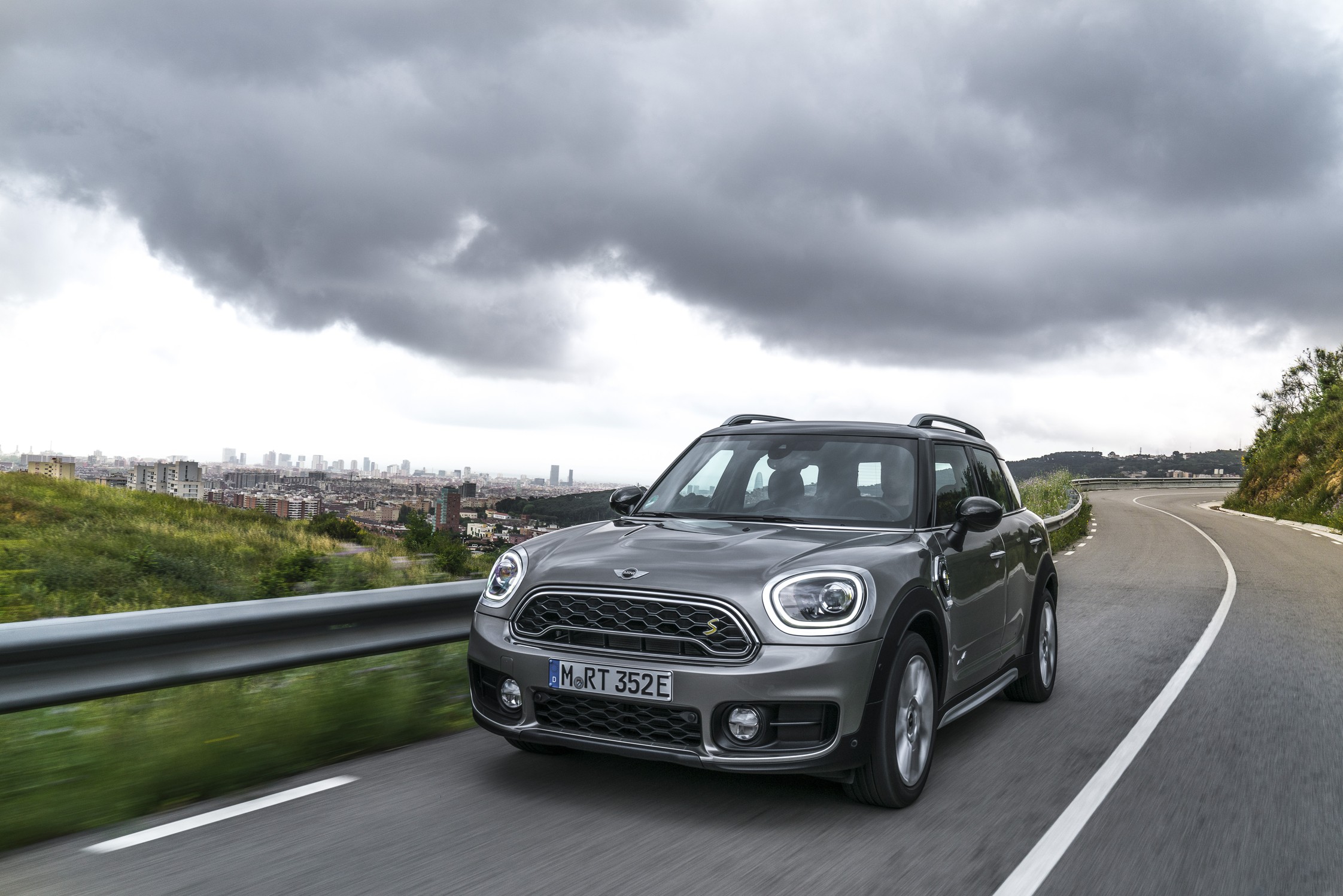

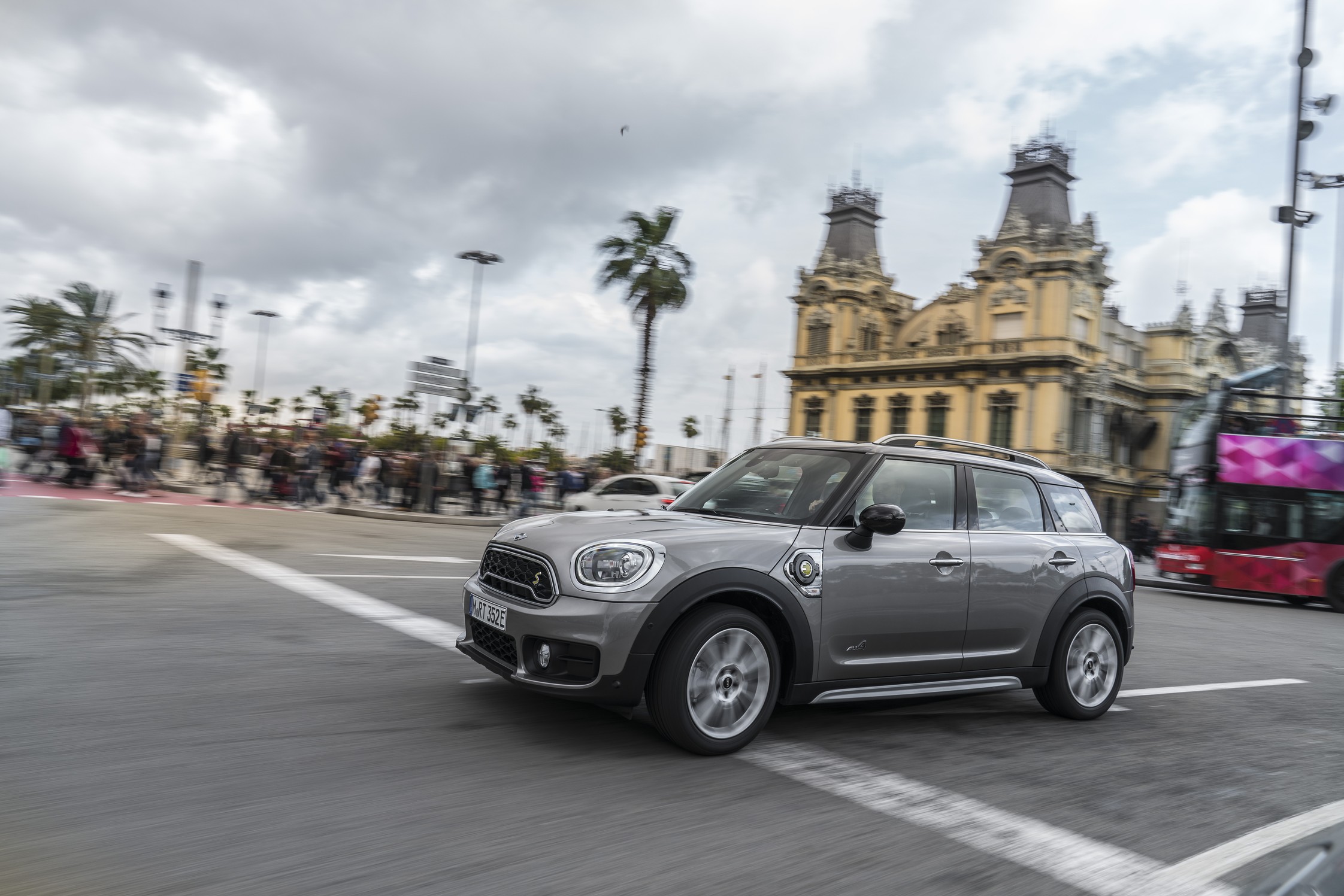

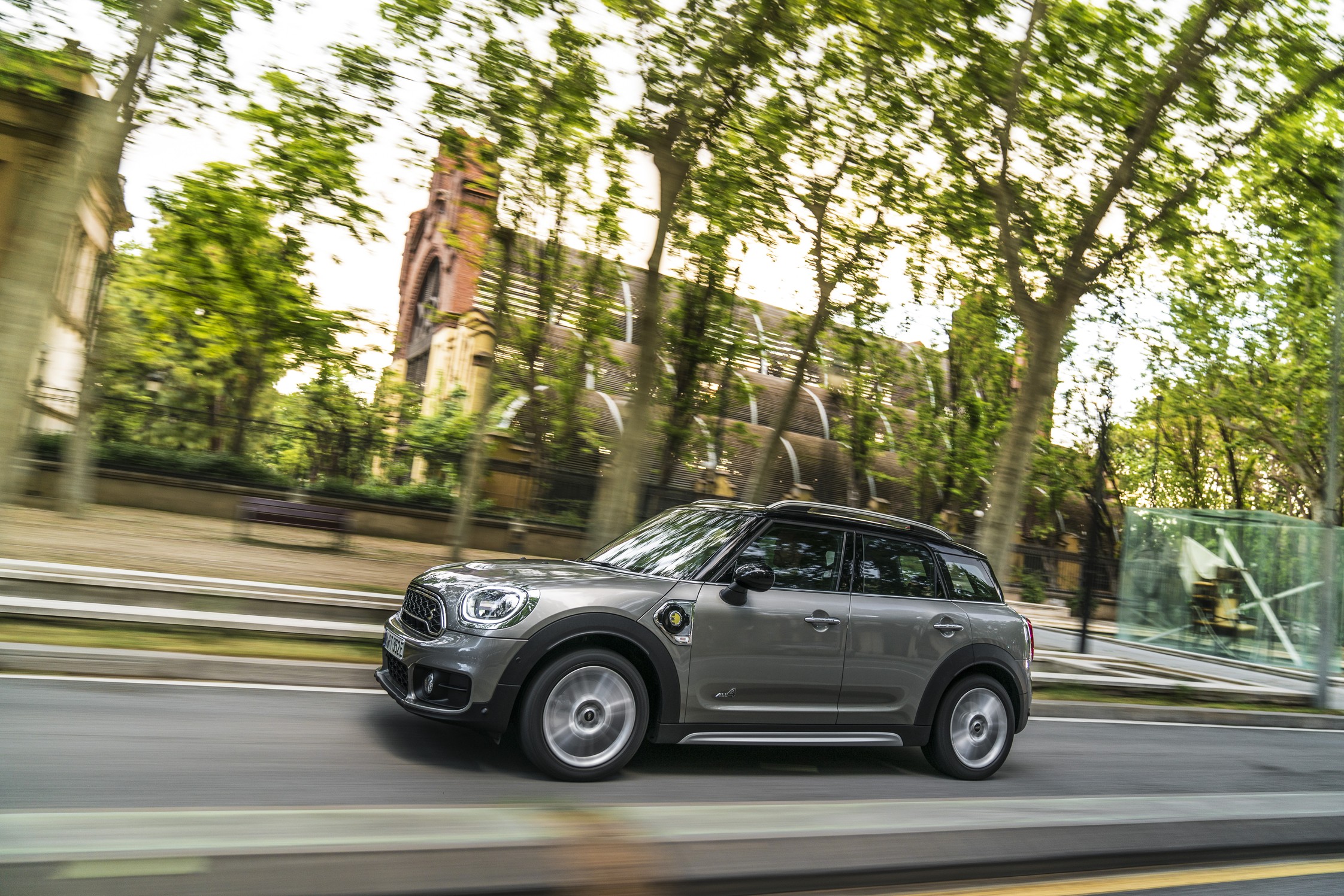

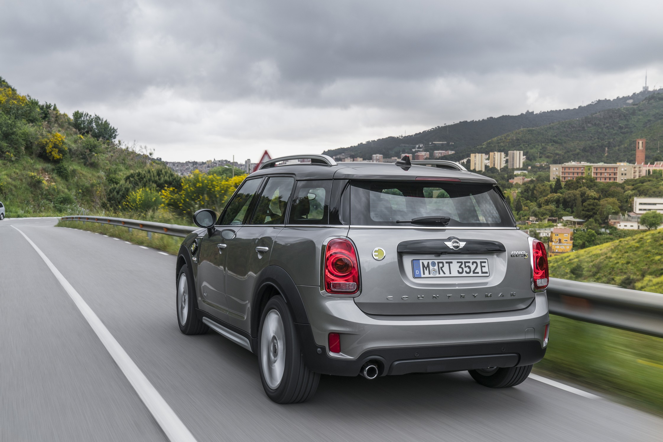

Esthétiquement, bien peu de choses distinguent ce Countryman hybride des modèles classiques. Elle reprend ainsi le look des Cooper S normales, mais se distingue par quelques touches de jaune (le S sur la calandre, le monogramme à l'arrière, les logos « E » sur les ailes…). La prise électrique se trouve à l'avant gauche, et la recharge complète des batteries réclamera entre 2 heures 30 (sur une Wallbox 3,7 kW) et 3 heures 15 (sur une prise domestique classique). Dans l'habitacle, seuls le bouton start/stop jaune, les baguettes de seuils de portières spécifiques et l'instrumentation modifiée (le compte-tours a disparu au profit de l'indicateur de charge moteur) viennent rappeler que l'on est au volant d'une Mini hybride. À l'usage, on remarquera cependant de menus compromis. Présence des batteries sous la banquette oblige, celle-ci n'est plus coulissante. Quant au coffre, il perd 45 dm³ du fait de la greffe du moteur électrique à l'arrière. Sa capacité de 405 dm³ reste cependant correcte pour la catégorie.
