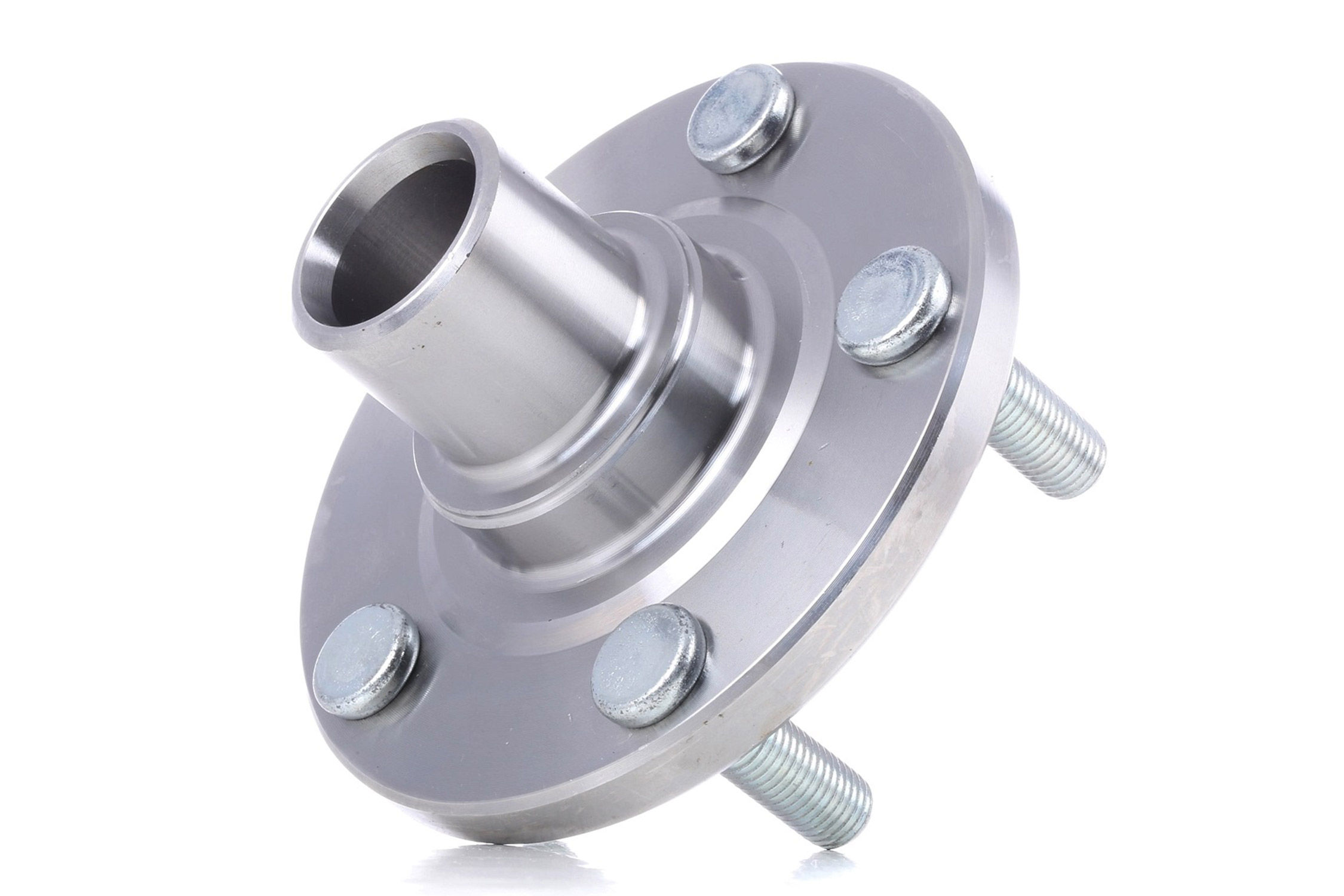

Qu'est-ce que le moyeu de roue et comment fonctionne-t-il ?
Le moyeu de roue d'une voiture est la partie centrale de chaque roue permettant de faire la liaison entre celles-ci et l'axe de direction. C'est un élément essentiel de la sécurité lors de la conduite du véhicule et son état se doit d'être irréprochable. Placé au centre de la roue, il permet de maintenir en tout temps la liaison entre cette dernière et le cadran, tout en assurant la transmission du mouvement de rotation. Du fait de sa position au plus près de la route et de ses aspérités, le moyeu de roue est soumis à de fortes contraintes. Par ailleurs, c'est sur le moyeu de roue que viennent se fixer d'autres éléments des systèmes de roulement et de freinage, tels que les disques et tambours de frein, ainsi que les jantes.
Quels sont les différents types de moyeu de roue ?
La plupart des véhicules en circulation sont équipés sur leurs roues motrices, de moyeux solidaires de l'arbre de transmission, c'est-à-dire fixes. Ceux-ci permettent au moteur d'entraîner les roues en transmettant le mouvement de traction. Sur certains véhicules tout-terrain, il arrive qu'un dispositif permette de passer de quatre à deux roues motrices ou inversement, et ainsi, de désolidariser certaines roues du différentiel. Ils sont pour ce faire équipés d'un moyeu dit débrayable, qui permet de désolidariser l'arbre de transmission du moyeu et donc de la roue, limitant ainsi la masse à entraîner et l'usure des éléments.

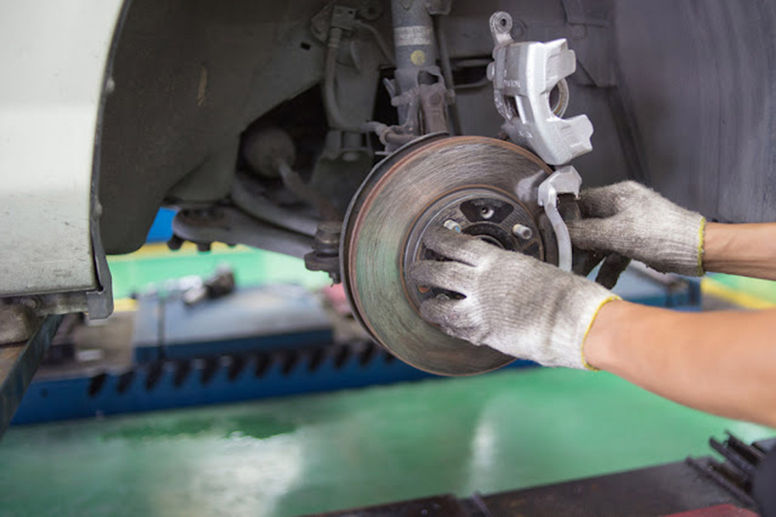

Pour remplacer vous-même des moyeux de roue usés ou endommagés, procédez comme suit :
1. Préparez le véhicule en le plaçant sur une surface plane et assurez-vous d'avoir serré le frein de stationnement.
2. À l'aide d'une barre de disjoncteur d'entraînement d'un demi-pouce, procédez au desserrement des écrous de roue et des écrans d'axe le cas échéant. Notez que cette opération s'effectue avant même le soulèvement du véhicule.
3. À l'aide d'un cric, soulevez le véhicule du côté où vous souhaitez travailler. En vous servant de chandelles, maintenez le véhicule dans cette position. Vous pouvez désormais procéder à l'enlèvement des roues et les placer à bonne distance de la zone de travail une fois retirées.
4. Procédez au retrait de l'écrou d'essieu, puis des boulons d'étrier et des boulons de support, afin de pouvoir retirer les freins.
Retirez ensuite le rotor, si le véhicule est équipé de freins antiblocage, débrancher les fiches du faisceau de câblage. Après desserrage des boulons assurant la fixation du moyeu à la fusée, il devrait vous être possible de retirer le moyeu de roue en entier. Servez-vous pour cela d'un arrache-moyeu (ou extracteur).
5. Il est temps maintenant de passer au montage du nouveau moyeu de roue. Pour ce faire, procédez de la façon exactement inverse que lors du démontage tel qu'expliqué plus haut.
6. N'oubliez pas de replacer les roues sur les moyeux et de les serrer à l'aide des écrous.
7. Après avoir ramené votre voiture au sol, procédez à un complément de serrage à l'aide d'une clé dynamométrique.
8. Procédez à un test de conduite pour vous assurer que la voiture répond correctement. Pompez la pédale de frein de façon répétée pour permettre à tous les éléments de retrouver leur position adéquate.
