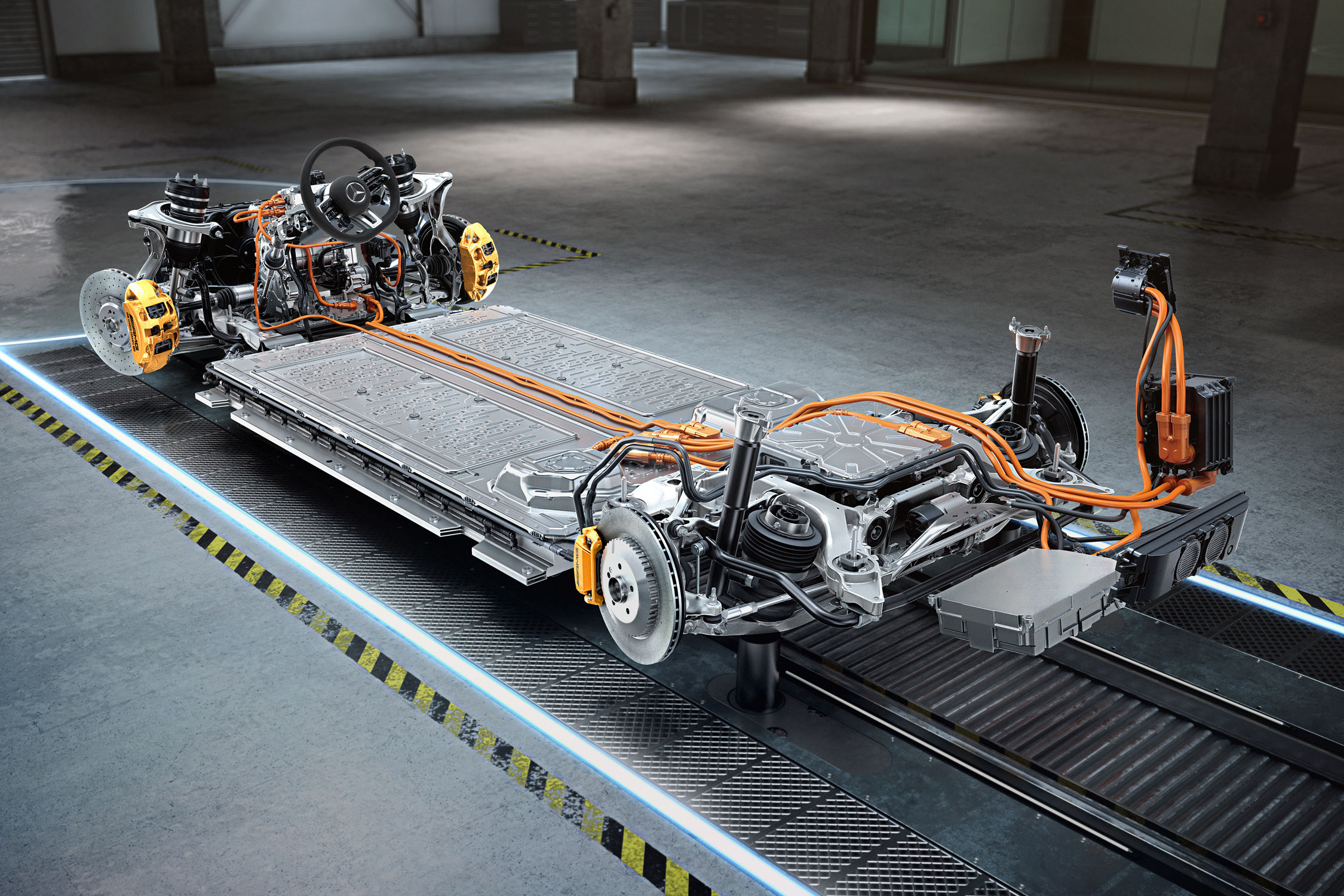

Cette nouvelle stratégie de propulsion reposera sur deux piliers, le premier étant la gamme des hybrides haute performance avec un concept de propulsion totalement indépendant sous le label technologique E PERFORMANCE. Le second pilier est formé par les dérivés AMG électriques à batterie basés sur la nouvelle architecture de véhicule électrique (EVA) de Mercedes pour les véhicules de luxe et de catégorie supérieure.

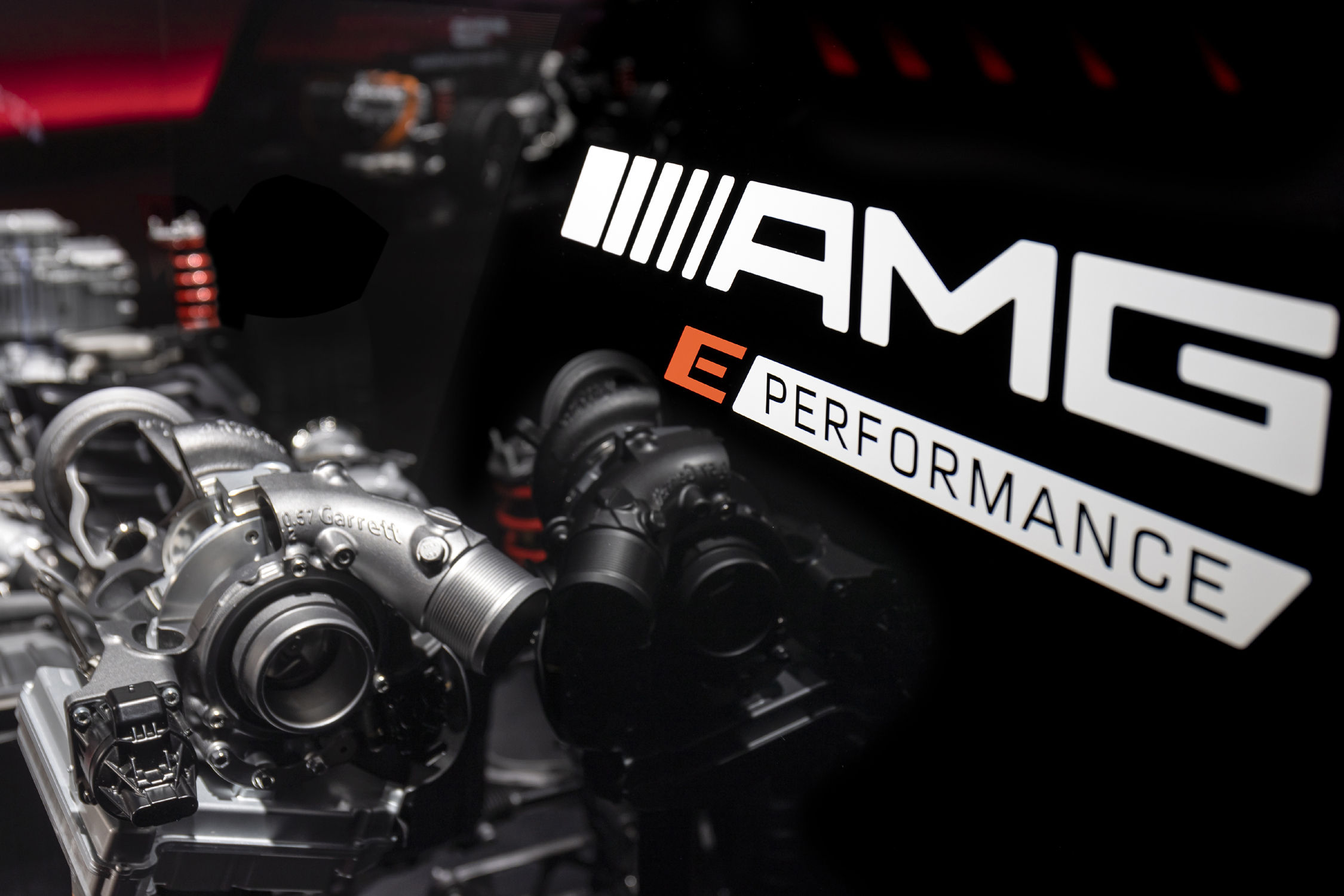

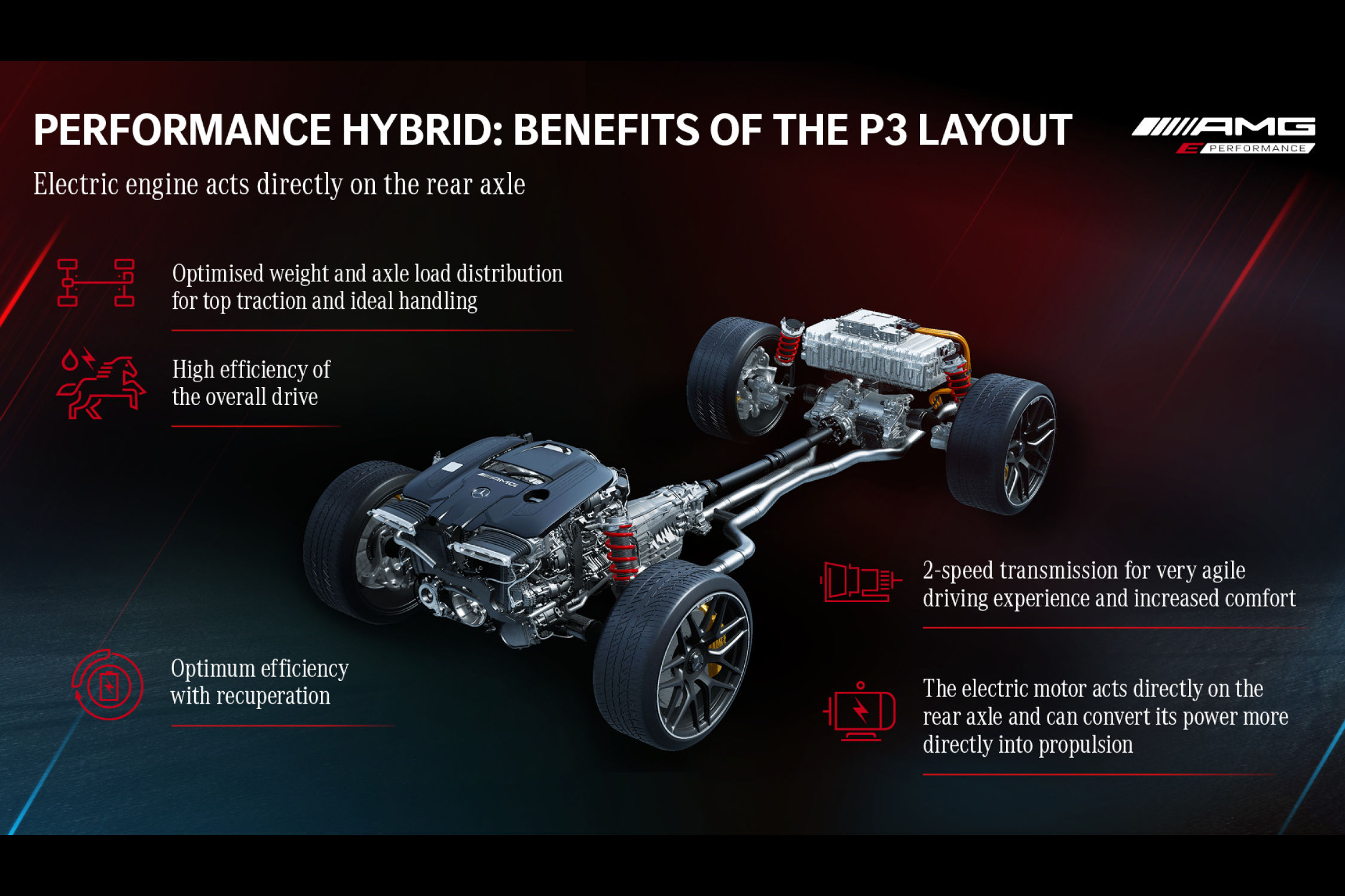

Le concept modulaire AMG combine le moteur AMG à huit ou quatre cylindres avec un moteur électrique synchrone à aimant permanent, une batterie haute performance développée à Affalterbach et la transmission intégrale AMG Performance 4MATIC+ entièrement variable.
Le moteur électrique développé exclusivement par AMG, qui proposera jusqu'à 150 kW de puissance et 320 Nm de couple selon la série, est positionné sur l'essieu arrière où il est intégré dans une unité d'entraînement électrique (EDU) compacte avec une boîte de vitesses automatisée à deux rapports à commande électrique et le différentiel autobloquant à commande électronique. Il sera alimenté par une batterie légère AMG High Performance (HPB) composée de 560 cellules refroidies individuellement, délivrant une puissance continue de 70 kW et une puissance de pointe de 150 kW (pendant 10 secondes), et située elle aussi à l'arrière, au-dessus de l'essieu.

Au final, la chaîne cinématique hybride Performance AMG permettra d'atteindre une puissance système de plus de 600 kW et un couple système de plus de 1 000 Nm, ce qui permettra d'accélérer de 0 à 100 km/h en moins de 3.0 secondes (chiffre variable selon le véhicule).
