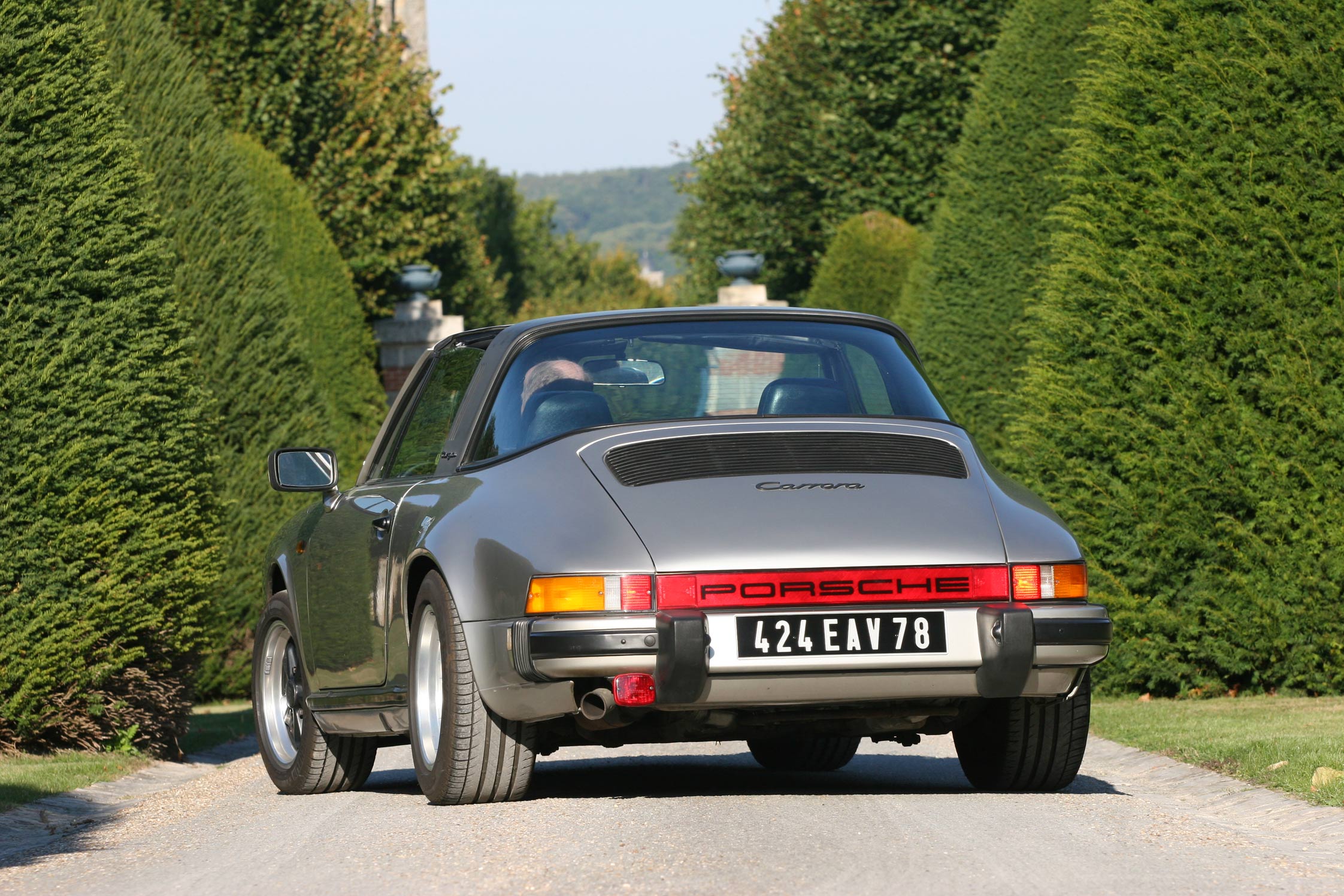

Bien sûr, l'une et l'autre restent fidèles au capot moteur sans aileron, ce dernier étant réservé d'origine à la volcanique version Turbo, apparue sur cette même génération de 911. A bord de la 3.0 SC lancée en 1979 (SC pour Super Carrera) ou de la 3.2 Carrera apparue en 1983 pour lui succéder, c'est bonnet-blanc et blanc-bonnet, tant les nuances sont infimes. Extérieurement, la différence se limite surtout au logo « SC » apposé sur le capot moteur de la 3.0 ou au « Carrera » inscrit sur la 3.2 ! A noter : certains modèles sont dépourvus de tout logo, par souci de discrétion. Mais Carrera ou 3.0 SC, même combat : le moins que l'on puisse dire, c'est que ce n'est pas la gaité qui caractérise les habitacles de ces GT 2+2, taillées avant tout pour l'efficacité !

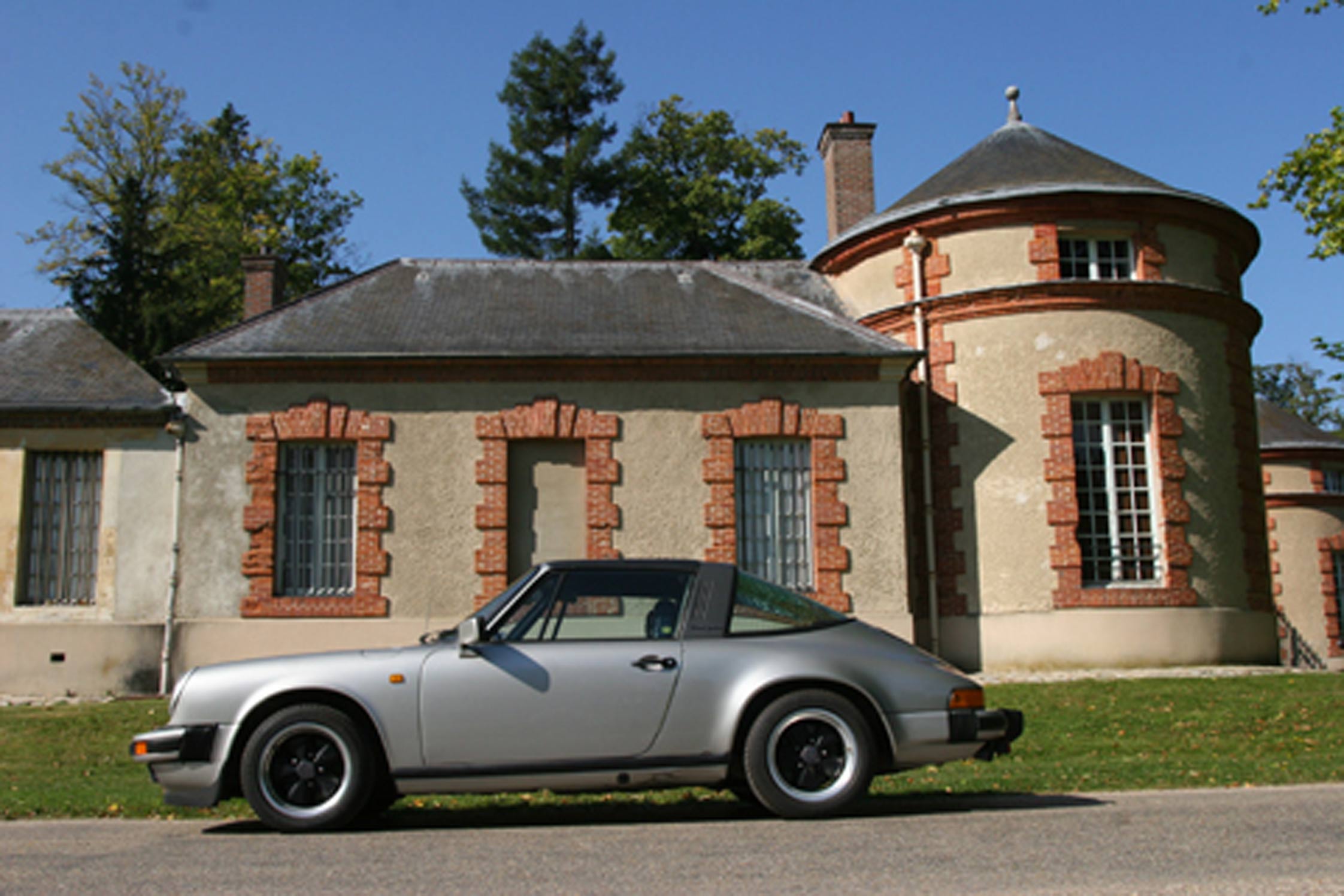

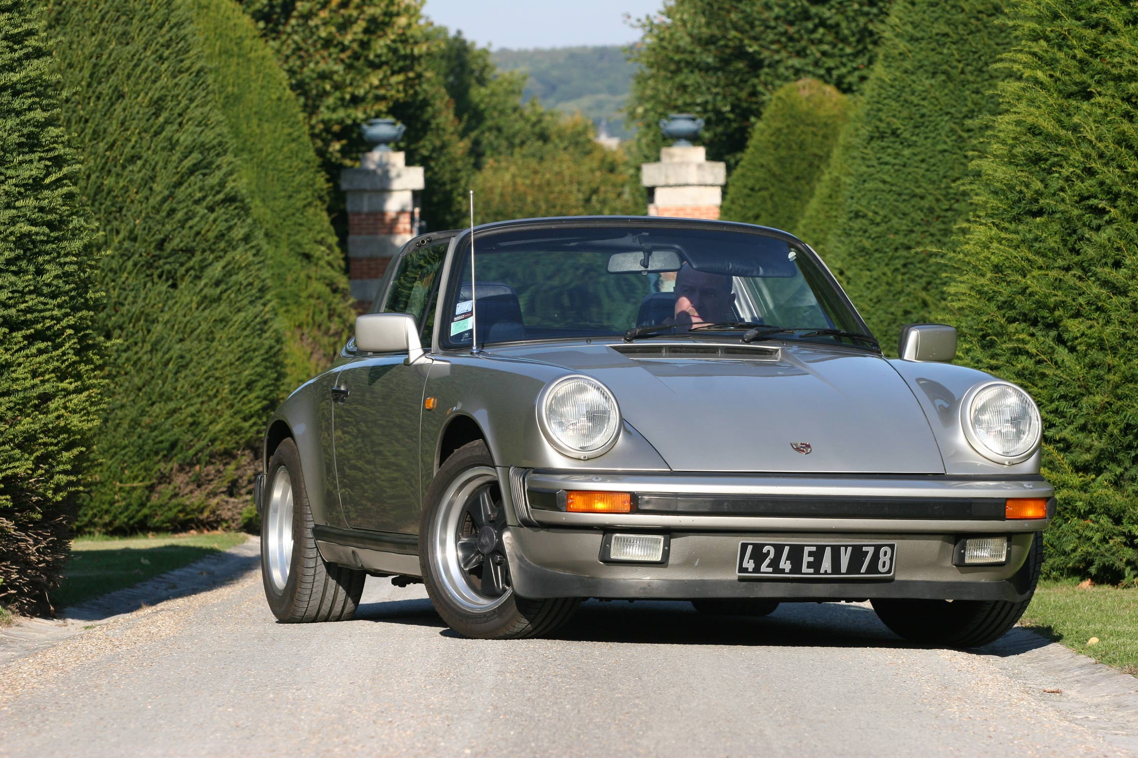

Par rapport à la 911 initiale, reconnaissable au premier coup d'œil à ses petites grilles placées à côté des phares et à ses pare-chocs chromés agrémentés de « bananes », les 3.0 SC et Carrera 3.2 adoptent des boucliers peints couleur carrosserie, montés sur des soufflets en caoutchouc censés absorber l'énergie d'un petit choc. Une solution technique « piquée » à Volvo, imposée surtout par les USA, principal marché de Porsche depuis ses origines. Quant à l'arrière, il reçoit un bandeau rouge translucide entre les feux, estampillé « Porsche ». Si ces particularités avaient suscitées à l'époque quelques quolibets, aujourd'hui cela contribue au contraire à renforcer leur côté « vintage ».

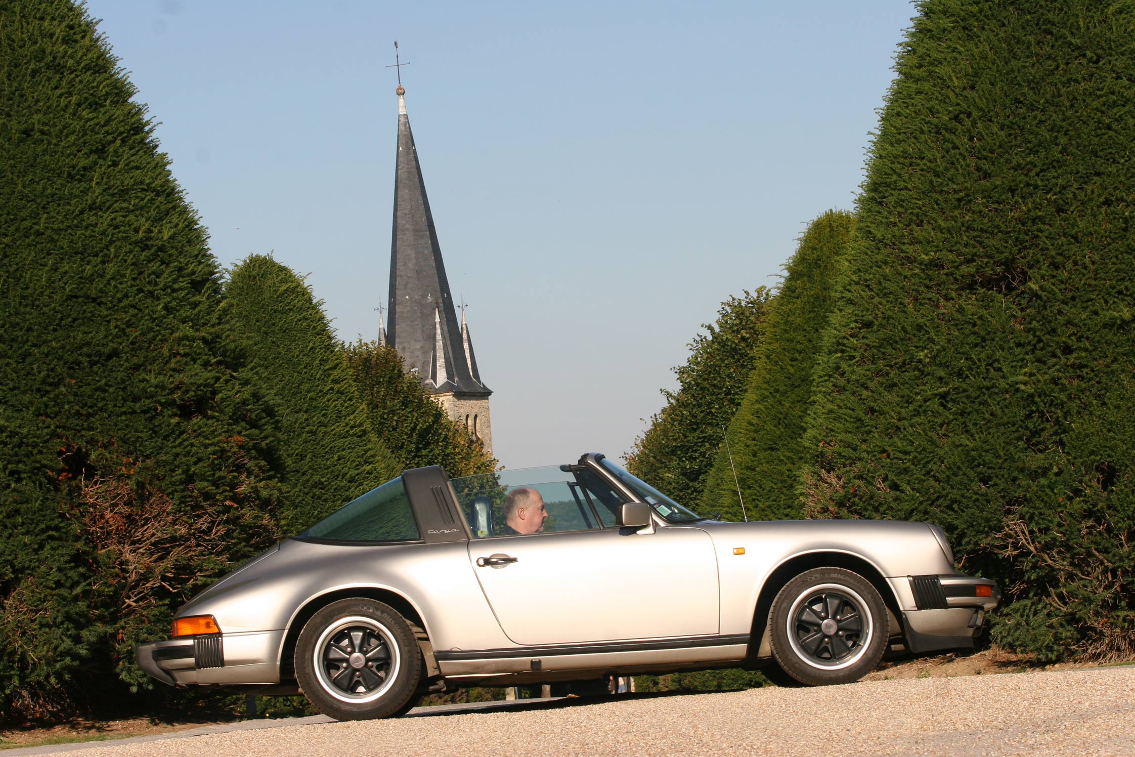

De série, les 3.0 et 3.2 recevaient des jantes en alliage de 15' (de type « téléphone », avec de gros trous), mais dans la pratique, ont les trouve surtout à plus de 90% avec des jantes Fuchs de 16' à l'aspect plus sportif (option d'époque très prisée). Cela profite à la tenue de route, mais en contre-partie, l'auto devient un peu plus inconfortable, et les manœuvres à basse vitesse sont plus dures (surtout au niveau de la direction, car celle-ci n'est pas assistée). Bien sûr, en plus d'adopter des pneumatiques de taille plus généreuse (attention à l'aquaplaning en cas de pluie !), ces jantes sont aussi plus exposées au coups de trottoir.

Les 3.0 SC et Carrera 3.2 partagent la même coque, de type autoporteuse en acier. Si les caisses sont galvanisées depuis 1976, la rouille reste une triste réalité sur ces modèles, qu'ils soient repeints (chose fréquente), ou non. En fonction du type de carrosserie disponible (coupé, targa, cabriolet et même Speedster pour la 3.2 !), la corrosion peut faire plus ou moins de dégâts. Les faiblesses récurrentes concernent l'entourage de la lunette avant et arrière, mais aussi parfois le tour des phares, et même la base de l'antenne radio (sur modèles équipés de ce système placé dans l'aile avant, car l'antenne peut être directement intégrée dans le pare-brise avant (sur 3.2), ce qui supprime ce soucis).
Enfin, les targa de cette époque sont très sensibles à la corrosion au niveau de la base de l'arceau central. Pensez à ouvrir le capot moteur, pour d'une part ausculter le bac de la batterie (risque de rouille à cause de pertes d'acide), et d'autre part voir s'il n'y a pas de « plis » suspects vers l'emplacement de la roue de secours (derrière le pare-chocs avant). Si c'est le cas, cela indique de l'auto a subi un accident, donc méfiance ! Fuyez également les modèles « rajeunis » façon Type 964 (boucliers modifiés, jantes Cup non conformes, etc.), mais aussi les versions « turbo lookées », sans parler des « Flat Nose », inspirés des versions de compétition des 24 H du Mans. Une 911 a vraiment de la valeur si son historique est limpide… et si elle est strictement conforme à sa sortie d'usine ! Enfin, la 911 étant assez vulnérable aux coups de portières ou de caddy (flancs dépourvus de baguettes latérales), pensez à l'observer sous toutes les coutures (une remise en état de la carrosserie revient cher !). Même chose pour les bas de caisse, très exposés aux coups de trottoirs. Quant aux pare-chocs à soufflets, ils doivent être parfaitement rectilignes par rapport à la caisse (observez bien le profil) : si ce n'est pas le cas, cela indique une légère « touchette » (supports de pare-chocs à changer).

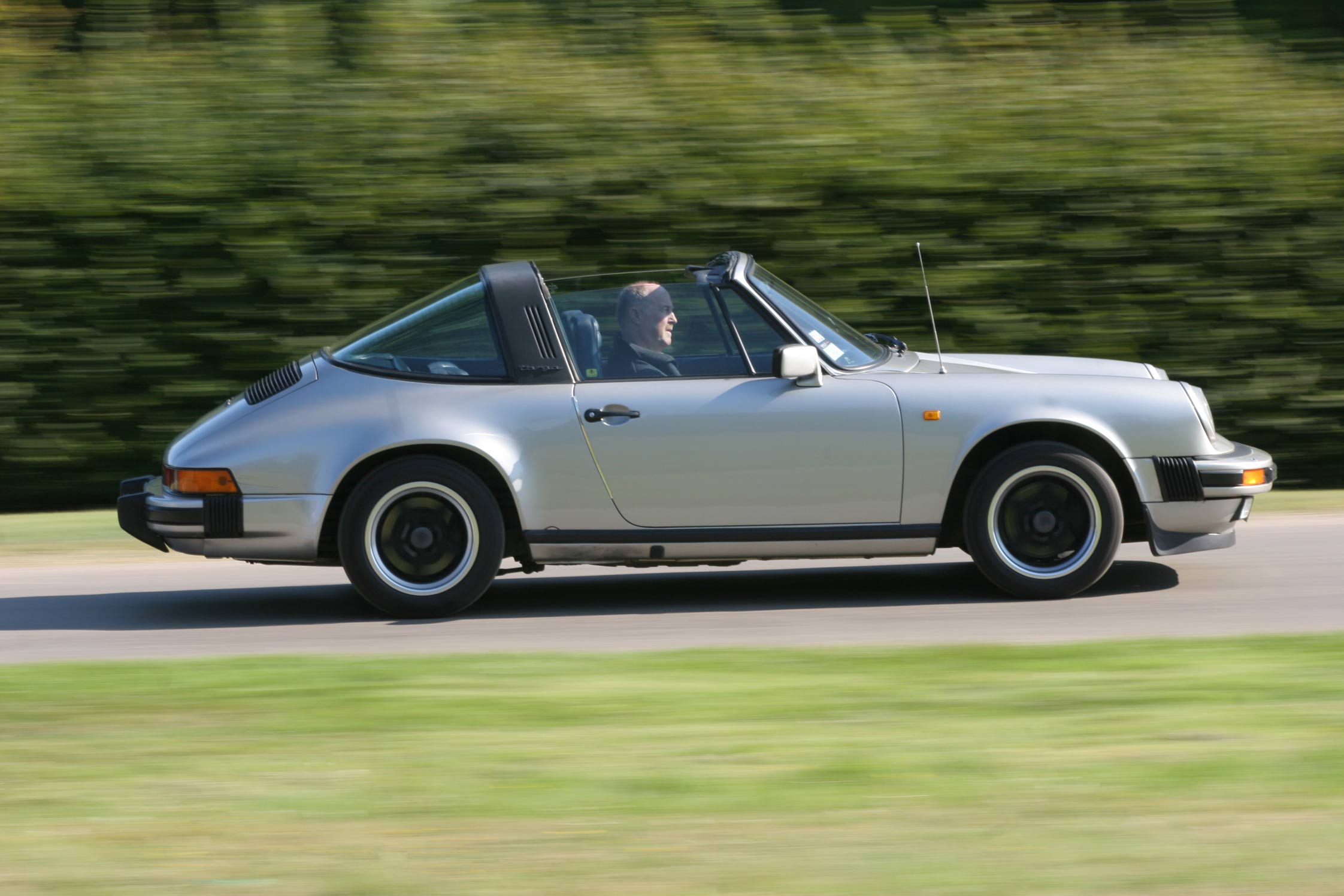

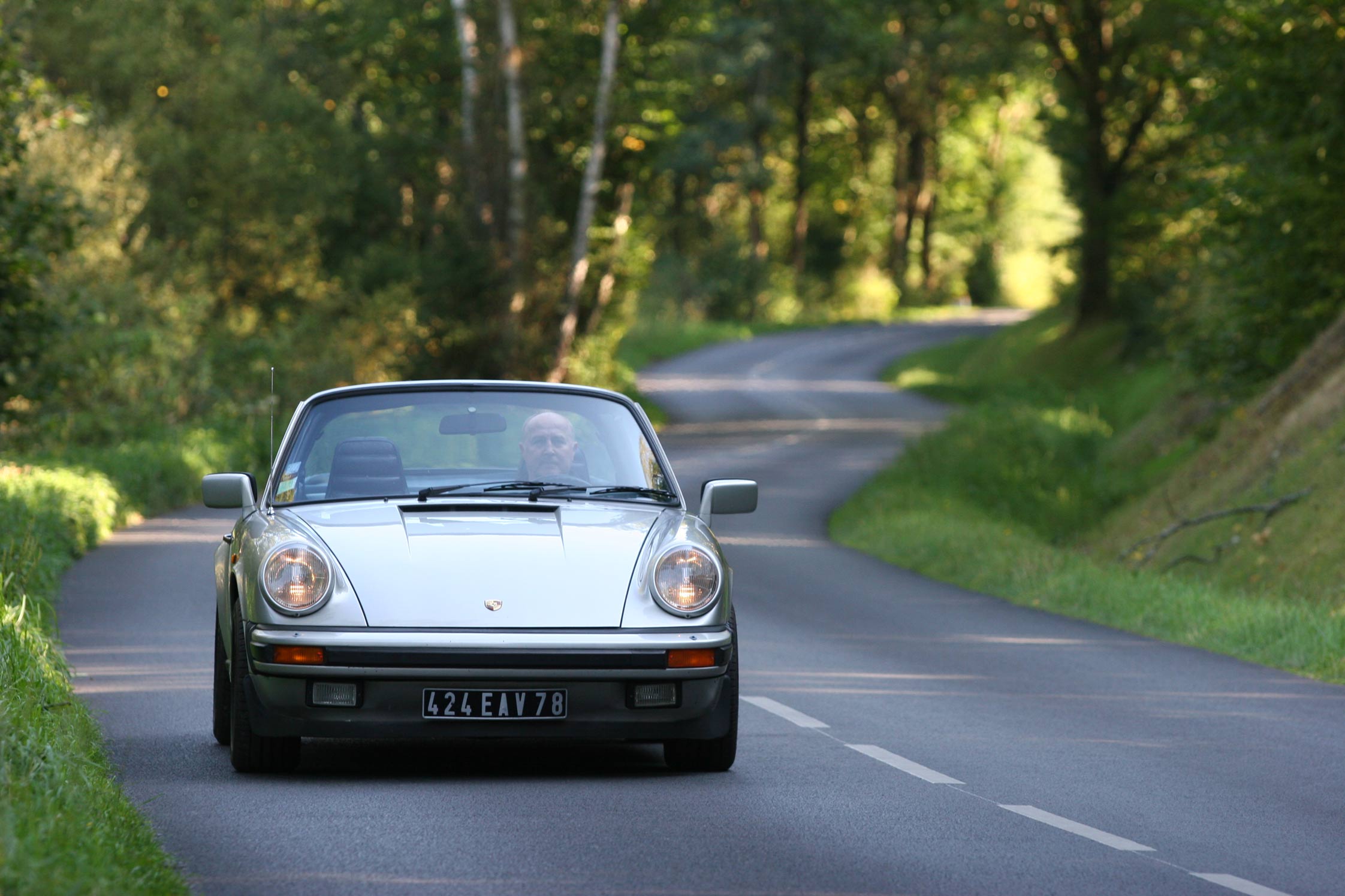

Comme sur toutes les 911, le démarrage commence par tourner la clef de contact située… à gauche du volant ! Un rite immuable qui vous indique que vous êtes bien dans une auto différente, vraiment à part. Cela se confirme à la sonorité métallique du Flat 6, envoûtante. A « froid », une 911 3.0 ou 3.2 reste cependant pénible à conduire. Le temps que l'huile soit à température (une trentaine de kilomètre), la boîte reste en effet assez dure à manipuler. Seule solution, bien décomposer chaque changement de rapport et prendre son mal en patience ! Cela vous donnera l'occasion d'apprécier la souplesse du moteur, remarquable dès les plus bas-régime, sans le moindre à-coup. Après, votre patience est récompensée car une 911 de cette époque, très légère et relativement puissante, reste très généreuse en sensations fortes.
Les poussées sont franches et linéaires (plus encore avec la 3.2), jusqu'à plus de 6000 tr/mn. Tassée sur ses roues arrière, la 911 fonce dans le paysage rapidement à plus de 240 km/h, avec l'impression que le train avant s'allège. Ce n'est d'ailleurs pas qu'une impression, à tel point qu'il est impératif, au moment d'aborder un virage, de « poser » le train avant en freinant fort (en gardant les roues droites, jusqu'au point de corde). Après, il ne reste plus qu'à inscrire l'auto dans le virage, en conservant un filet de gaz, pour lâcher toute la puissance en sortie, au moment où vous commencez à débraquer. Ce « mode d'emploi » est à appliquer à la lettre, sous peine d'aller vite « jardiner » dans les bas-côtés. N'oubliez jamais que cette propulsion dépourvue d'assistance, de surcroît pénalisée par une mauvaise répartition des masses (moteur à l'arrière), reste très sensible aux changements d'appuis à haute vitesse !
Bien sûr, c'est vrai sur sol sec, et plus encore sous la pluie (risque élevé de survirage lors des transferts de masses). Exigeante à piloter, mais civilisée à conduire normalement, la Porsche 911 3.0 SC ou 3.2 séduit avant tout par son caractère entier et sa réelle polyvalence. Des qualités qui participent grandement au succès mérité de cette auto depuis son lancement, et qui perdurent encore sur le modèle actuel, la 997, assagie certes, mais encore plus performante. On n'a pas encore fini de parler de cette fameuse Porsche 911 !
