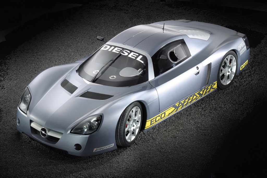

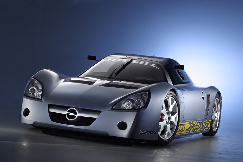

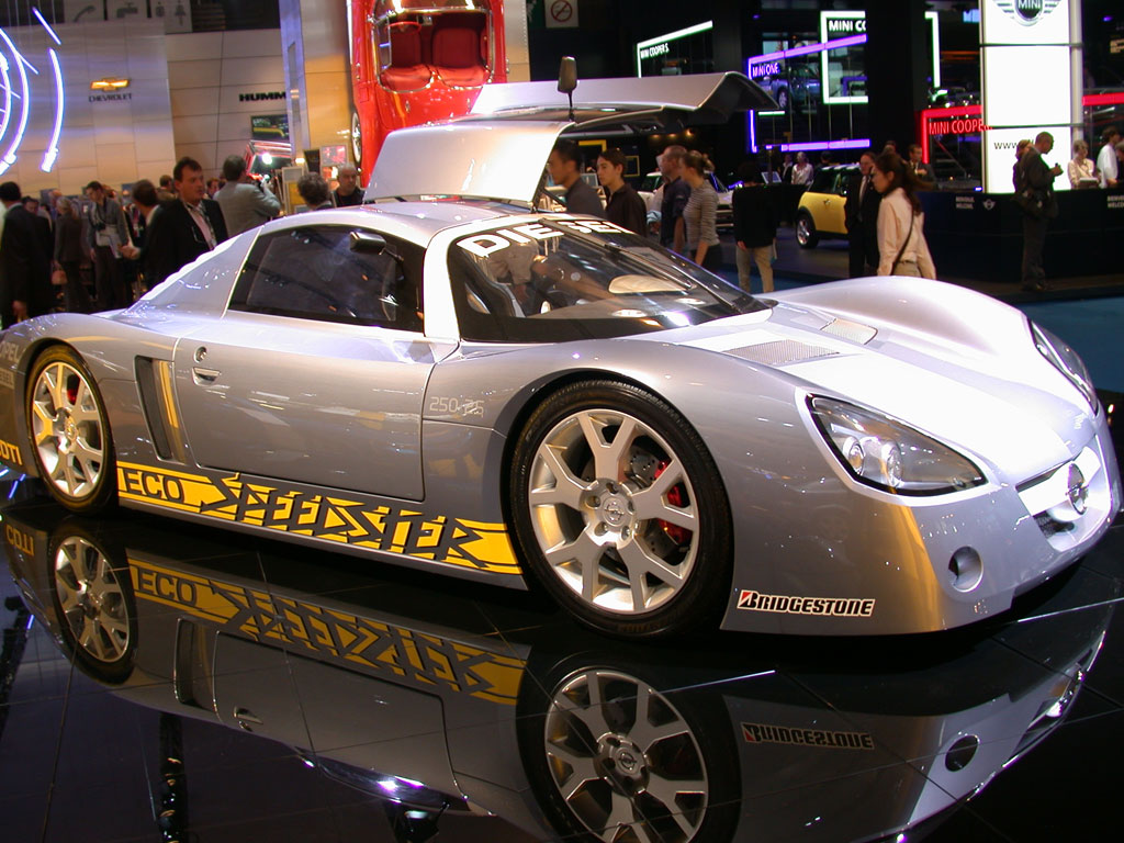

La grande nouveauté du stand Opel au Salon de Paris se cachait sous le long capot de l'Opel Eco-Speedster.

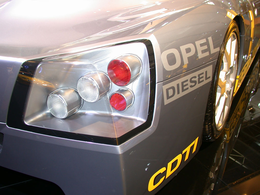

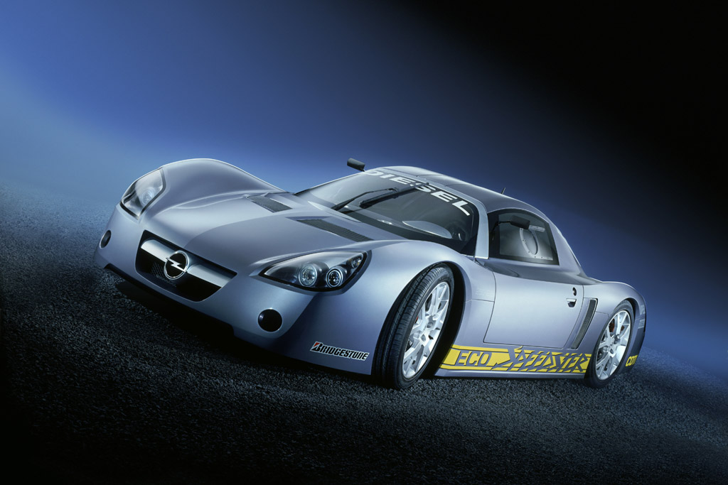

Voir plus de photosEn marge de l'intéressant Meriva, monospace compact aux multiples aménagements intérieurs, la grande nouveauté du stand Opel au Salon de Paris se cachait sous le long capot de l'Opel Eco-Speedster. Dérivé du roadster Speedster de série, ce prototype à longue queue digne de figurer au départ des 24 Heures du Mans n'est pas destiné à la compétition. Il se révèle curieusement beaucoup plus proche de la voiture de monsieur tout le monde par son petit moteur : un …1300 cm3 diesel de 112 chevaux seulement mais capable de l'entraîner à 250 km/h. Et mieux encore sans consommer plus de 2.5l de gazole aux cent.

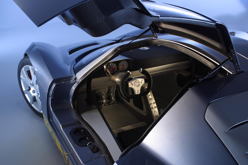

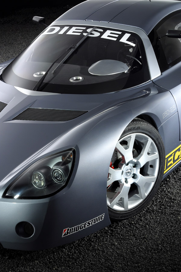

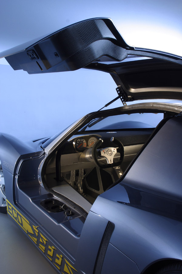

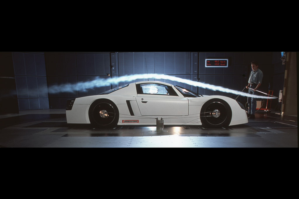

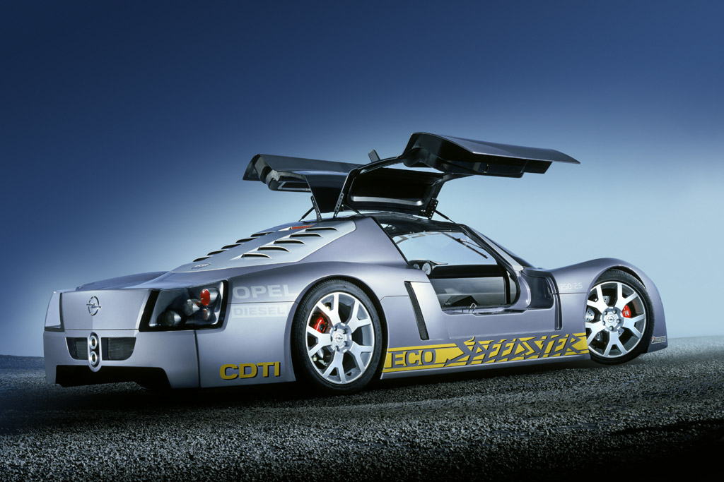

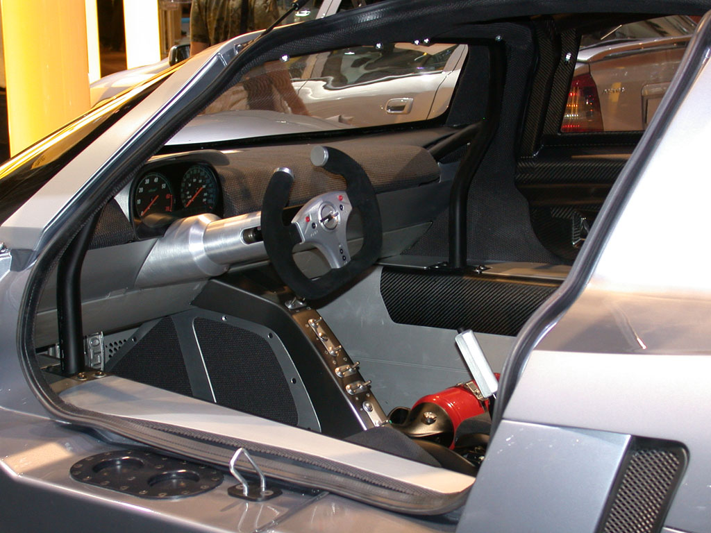

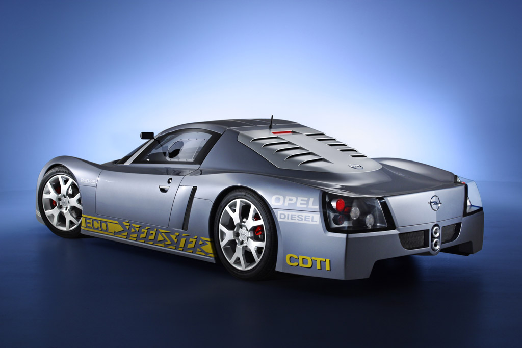

Pour parvenir aux 2.5l de gazole aux cent, les stylistes ont dessiné une nouvelle carrosserie en fibre de carbone, gage d'aérodynamique soignée (CX de 0,20) et de légèreté (660 kg en ordre de marche !). Par rapport au Speedster du commerce, le pare-brise est plus incliné et la hauteur ramenée à 950 mm ce qui a rendu obligatoire l'adaptation de portes " papillon " pour pouvoir accéder à bord. Le petit volant, démontable comme en F1, facilite aussi l'installation dans le siège baquet dont le dossier renforcé de fibres de carbone adopte un angle plus ouvert. Enfin, pour atteindre les 250 km/h, il s'est avéré nécessaire de réduire la traînée aérodynamique par le montage d'une longue queue, d'utiliser des pneus à très faible résistance de roulement et une huile moteur spéciale à faible friction. Du beau travail.
