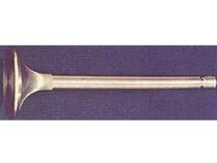

Soupape spéciale entièrement construite en Nimonic 80 A, un alliage spécial résistant aux très hautes températures.

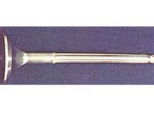

Soupape bimétallique creuse (remplie de sodium).
