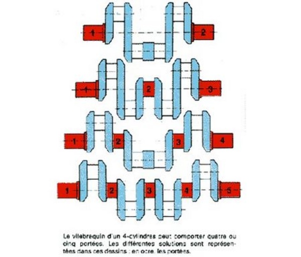

Dans les moteurs en V, en général, le nombre des manivelles est la moitié du nombre de cylindres. Le nombre des paliers de ligne d'arbre, en revanche, peut varier considérablement. Ainsi, par exemple, un moteur à quatre cylindres peut comporter un vilebrequin porté par deux paliers seulement, ou par trois, quatre ou cinq. Le choix dépend de considérations techniques et économiques. Un moteur à deux paliers est de fabrication plus économique, mais ne permet pas d'atteindre des régimes très élevés ni de grosses puissances spécifiques.
En effet, pour éviter des flexions du vilebrequin et les vibrations qui en résultent, le diamètre des manetons doit être très important et il convient de donner aux bras de manivelle une section en rapport, ce qui donne un vilebrequin et des têtes de bielle lourds. Les masses tournantes engendrent alors des forces d'inertie considérables, incompatibles avec des régimes très élevés. Les vibrations de flexion du vilebrequin sont, en outre, une cause de bruit (battement dans les coussinets de ligne d'arbre).
Toutes ces raisons font que pour les 4 cylindres la solution du vilebrequin à deux paliers n'est plus utilisée. Beaucoup de moteurs à quatre cylindres sont donc à trois paliers, mais pour les plus modernes, surtout ceux de cylindrée élevée, on a préfère la solution à cinq paliers, plus coûteuse mais permettant d'atteindre des puissances spécifiques élevées et de réduire en même temps le poids total du moteur. Pour cette même raison, d'une façon générale, les moteurs 6 cylindres en ligne disposent de sept paliers, les 6 cylindres en V de quatre paliers, les V 8 de cinq paliers.

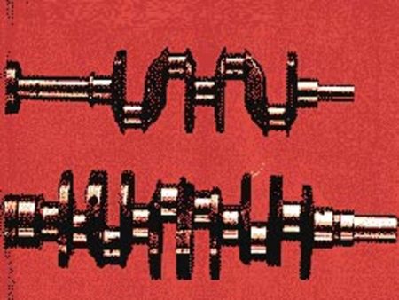

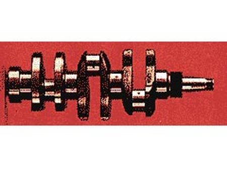

La forme des manivelles est variable et dépend du nombre des cylindres, du nombre des paliers de ligne d'arbre, du système de fabrication, mais surtout de la présence éventuelle de contrepoids. Les vilebrequins des moteurs d'automobiles sont normalement portés sur paliers lisses et construits en une seule pièce.

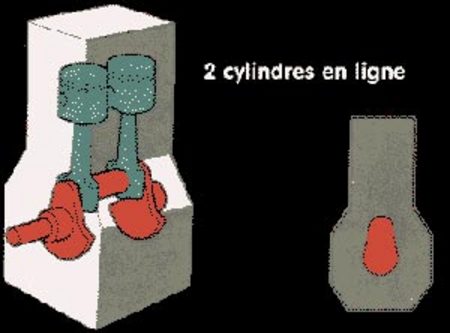

A cet effet, on dispose les manivelles de façon que celles qui correspondent à deux cycles consécutifs se trouvent décalées, l'une par rapport à l'autre, d'un angle égal à 180 h/n degrés, h étant le nombre de temps et n celui des cylindres. Cela s'applique aux moteurs en ligne et aux moteurs en V, quand l'angle du V est égal à l'angle calculé par la formule indiquée ci- dessus, Il existe cependant des moteurs, surtout des bicylindres en V, où les diverses phases ne sont pas équidistantes entre elles.
En augmentant le nombre des cylindres et, par conséquent, celui des manivelles, on diminuera le degré d'irrégularité du couple moteur.

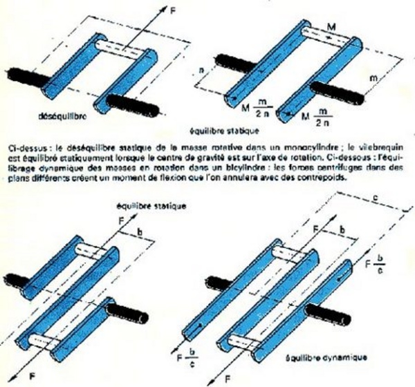

Équilibrage
On l'obtient en montant des contrepoids sur les manivelles. Les buts de l'équilibrage sont, d'une part, la réduction des vibrations du moteur, causées par les forces et moments produits par la pression des gaz dans les cylindres et par les pièces en mouvement alternatif et de rotation (pistons, bielles, vilebrequin) et, d'autre part, la diminution des charges exercées sur les coussinets de la ligne d'arbre.
- Forces centrifuges
Le vilebrequin est équilibré statiquement lorsque la résultante des forces centrifuges est nulle, c'est-à-dire quand le centre de gravité se trouve sur l'axe de rotation.
Un vilebrequin équilibré statiquement n'est pas nécessairement équilibré dynamiquement, c'est-à-dire qu'il peut donner lieu, lorsqu'il est en rotation, à un moment de flexion dû aux forces centrifuges situées dans des plans différents. Il se peut, parfois, que dans les moteurs polycylindriques le moment résultant par rapport à un point quelconque de l'axe soit nul.

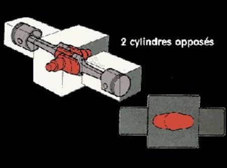

La chose se conçoit plus clairement en se référant au cas du vilebrequin à deux manivelles d'un moteur quatre temps à deux cylindres opposés. Les forces centrifuges s'exercent ici dans des plans différents, séparés par une distance égale à la distance des axes des cylindres. Le moment résultant est égal au produit de la force centrifuge par cette distance. Il peut être équilibré par un moment égal et opposé, au moyen de contrepoids.
D.R.
Dans les vilebrequins possédant un nombre de manivelles supérieur à deux, celles-ci ont une disposition angulaire telle que les combustions se produisent à distances égales les unes des autres, de manière à obtenir ainsi une régularité maximale du couple moteur et, dans ces conditions, dans la majeure partie des cas, la disposition des manivelles est telle que la condition d'équilibre statique se trouve automatiquement satisfaite sans l'adjonction de contrepoids, puisque le vilebrequin admet un plan de symétrie passant par son axe.
En ce qui concerne l'équilibre dynamique, ces vilebrequins se trouvent automatiquement équilibrés si, étant déjà équilibrés statiquement, ils admettent un plan de symétrie perpendiculaire à l'axe de rotation, par rapport auquel les manivelles sont symétriques en nombre, position et dimensions. Tous les autres types de vilebrequins ne peuvent être équilibrés que par l'adjonction de contrepoids. Toutefois, beaucoup de vilebrequins tout en étant équilibrés dynamiquement dans leur ensemble, même sans contrepoids, ont leurs manivelles équilibrées individuellement par des contrepoids.
Ce type d'équilibrage complémentaire sert à réduire la charge appliquée aux coussinets des paliers. En effet, en munissant de contrepoids chacune des manivelles, on réduit ou annule les moments de flexion individuels qui, en agissant sur les diverses parties du vilebrequin, tendraient à le faire fléchir, ce qui en appliquant des charges supplémentaires sur les paliers de la ligne d'arbre compromettrait leur graissage.
