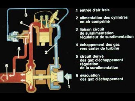

Le but recherché est de suralimenter le moteur. Dans un moteur classique, la quantité de carburant admise dans les cylindres est limitée dans le rapport de combustion par la quantité d'air aspiré par la dépression créée lors de la phase admission.
La proportion moléculaire du mélange air-essence ne pouvant pas varier, il faut donc, pour obtenir une suralimentation du moteur, comprimer le mélange avant son admission dans les cylindres afin d'en admettre plus.
Les compresseurs mécaniques entraînés par le moteur soit par chaîne soit par cascade de pignons, étaient cependant tres gourmands en puissance, une partie de l'énergie développée était absorbée pour son fonctionnement.

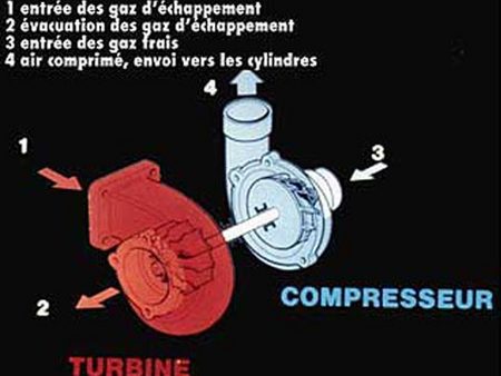

Dans les moteurs classiques (dits atmosphériques) 60% de l'énergie qu'ils produisent sont disponibles alors que 40% sont expulsés en pure perte avec les gaz d'échappement. L'idée est donc venue d'utiliser ces mêmes gaz, une partie de l'énergie gaspillée, pour donner au moteur plus de puissance en utilisant le système des roues à aubes des moulins.
Deux roues à aubes solidaires d'un même axe, l'une entraînée par l'échappement, l'autre aspirant l'air ou le mélange et le propulsant dans les cylindres - Le gavage ainsi obtenu permet un remplissage plus complet des chambres de combustion soit en air soit en mélange.

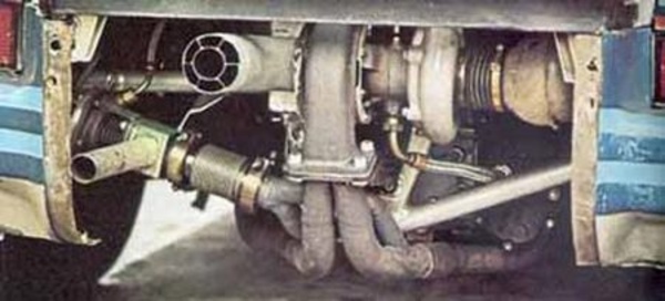

Moteur 935 turbo
Moteur 935 turbo D.R.
La vraie solution est venue de l'injection, puisque dans ce cas, on ne comprime que de l'air, qui n'entre en contact avec le carburant que dans la chambre de combustion. On en est donc arrivé à comprimer de plus en plus d'air pour arriver à des puissances de 1000 à 1200 cv pour un moteur de F1 1500cc de qualification. Rappellons que les moteurs 3 litres atmo actuels fournissent des puissances de l'ordre de 800cv avec il est vrai une technique bien plus évoluée. Le seul problème restant étant le temps de réponse, puisque lorsque le conducteur lève le pied de l'accélérateur, le turbo recevant moins de gaz d'échappement ralentit - il lui faut un certain temps pour se remettre en régime. C'est un point presque résolu sur les voitures de courses avec le système bang-bang et sur les autres avec une dump valve, petite soupape qui met le collecteur d'admission à l'air libre dès que le papillon des gaz est fermé et limite ainsi le ralentissement du turbo.
