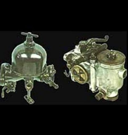

Les appareils mis au point et utilisés durant la période 1882-1892 sur les premiers moteurs à combustion interne étaient à léchage, à barbotage ou mixtes (léchage et barbotage).
Ces carburateurs étaient lourds et encombrants. Ils se composaient d'un récipient parcouru par des tubulures. La résistance à l'écoulement du mélange vers les cylindres était considérable. Enfin, le fonctionnement, bien que très simple, était loin d'être satisfaisant. Ils n'étaient pas capables de fournir longtemps un mélange suffisamment homogène dont la composition soit adaptée aux différents régimes du moteur.
Dans les carburateurs à léchage, l'air traversait l'appareil en léchant la surface de l'essence. Ce système fut ensuite perfectionné par le montage dans l'appareil d'une série de diaphragmes qui permettaient un enrichissement progressif du mélange, grâce au préchauffage du carburant au contact des tubulures d'échappement.
Dans les carburateurs à barbotage, le tuyau d'admission d'air se prolongeait jusqu'au fond de l'appareil. L'air, parfois préalablement réchauffé, barbotait dans la cuve et s'enrichissait progressivement des vapeurs d'essence.
Ce système fut amélioré par l'adjonction d'un flotteur permettant de contrôler le niveau du carburant et par le montage d'une prise d'air supplémentaire reliée au tube de sortie du mélange carburé.
Ce dernier dispositif donnait la possibilité aux pilotes grâce à une commande manuelle, de corriger le dosage du mélange carburé.

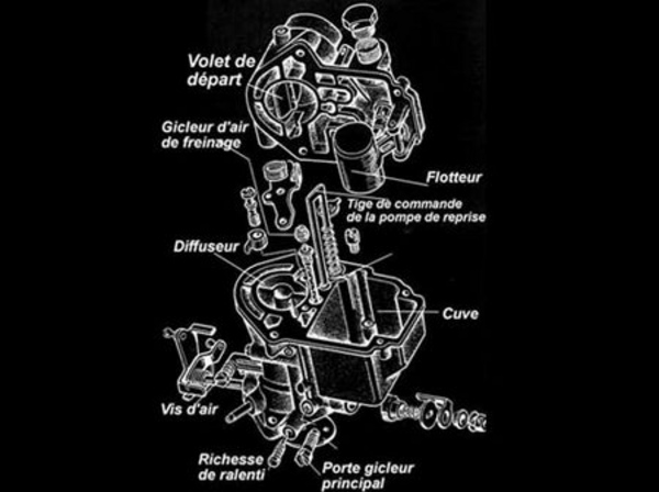

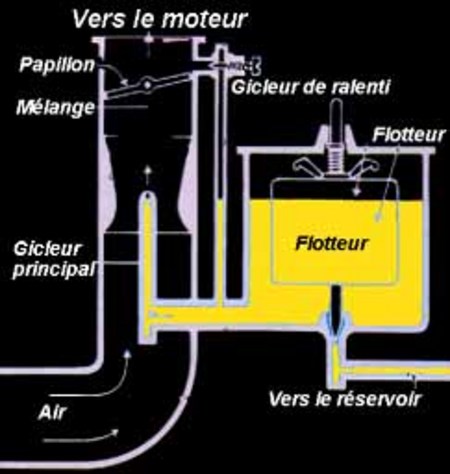

Le carburateur élémentaire comprend :
- La cuve à niveau constant, dans laquelle un flotteur muni d'un pointeau permet l'ouverture ou la fermeture de l'orifice d'arrivée de l'essence. Ce système élimine les effets de la différence de niveau entre le réservoir et le carburateur.
En général, la position du flotteur est réglable : le choix d'un niveau correct empêche de « noyer » le moteur et évite les « trous » lors du fonctionnement, inconvénients qui se produisent respectivement lorsque le niveau est trop haut ou trop bas.
- Le diffuseur, ou buse, qui présente un étranglement et prend, en général, la forme d'un tube de Venturi. Il crée la dépression nécessaire à l'aspiration du carburant. La forme de la partie étranglée du diffuseur est soigneusement étudiée pour éviter l'apparition, dans la colonne d'air, de turbulences qui gêneraient l'aspiration du combustible.
La vitesse maximale, au niveau de l'étranglement, doit être comprise dans des limites bien déterminées (en général entre 100 et 130 m/s). La vaporisation complète du mélange est réalisée dans la zone aval du diffuseur jusqu'à la soupape d'admission.
- Le gicleur, qui affleure à un niveau légèrement supérieur à celui de l'essence et qui sert à introduire le combustible dans la zone de dépression du diffuseur. Le débit du gicleur dépend de son diamètre et de la dépression. Le gicleur se présente sous la forme d'une petite vis comportant un orifice calibré. Il est placé, à partir de la cuve, en un point facilement accessible sur la canalisation de carburant.
Le diamètre de l'orifice, appelé diamètre du gicleur, s'exprime en centièmes de millimètre. En le modifiant, on peut enrichir ou appauvrir le mélange et faire varier, dans un certain intervalle, les performances et la consommation du moteur.
La forme et le fini de fabrication du gicleur ont une grande importance en raison de l'influence qu'ils exercent sur le débit et sur la pulvérisation du combustible.
- Le papillon, placé dans le conduit en aval du diffuseur. Il assure le dosage de la quantité de combustible admise en fonction de l'effort demandé au moteur. Il est commandé par la pédale d'accélérateur.

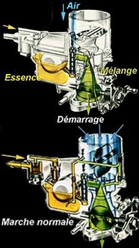

Le départ à froid
Lorsqu'on met le moteur en route, la dépression est trop faible pour aspirer le carburant et le dosage est très pauvre.
De plus, à froid, l'évaporation de l'essence est difficile.
Le carburant présente une plus grande cohésion et, au lieu de se pulvériser, se divise en gouttelettes qui ne se mélangent pas à l'air et ont tendance à se déposer sur les parties les plus froides des conduits d'admission.
Les constructeurs de carburateurs ont remédié à cet inconvénient grâce au dispositif de démarrage, ou starter, qui permet d'enrichir le mélange. Il peut, soit réduire la quantité d'air aspirée à l'aide d'un volet, soit agir sur les gicleurs pour augmenter la quantité d'essence débitée (exemple i le carburateur S.U.).
Parfois, on a recours à un système de carburation spécial qui entre en action uniquement au démarrage.
L'air est aspiré directement de l'extérieur, ou encore à partir du conduit principal en amont du papillon. Dans ce cas particulier, l'essence est puisée directement dans la cuve et le papillon doit rester fermé, afin que le mélange carburé ne passe que par le dispositif de démarrage.
Les quantités d'air et d'essence sont réglées par des gicleurs calibrés.
Quelquefois, on a recours aux starters automatiques commandés par des systèmes thermostatiques, représentés le plus souvent par des bilames sensibles aux variations de température.

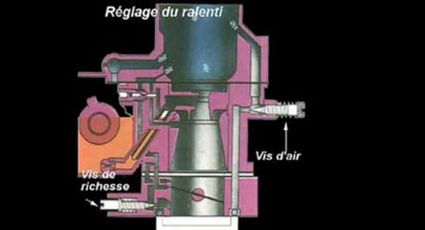

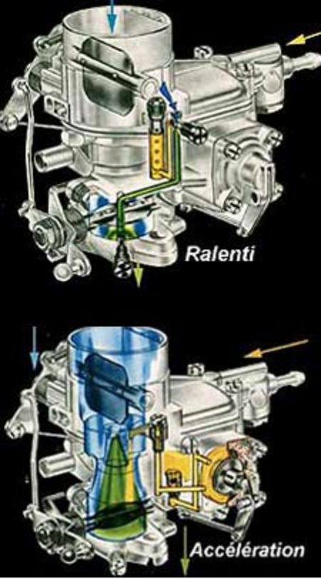

Le fonctionnement au ralenti
Lorsque le moteur fonctionne au ralenti, le papillon est presque fermé et, par conséquent, seule la partie du conduit située en aval du papillon est soumise à une forte dépression que l'on peut exploiter pour appeler le carburant nécessaire à travers un gicleur spécial, nommé gicleur de ralenti.
Ce dernier est placé juste au niveau du bord du papillon et ne débite que lorsque celui-ci est fermé ou très peu ouvert, c'est-à-dire lorsqu'il est soumis à une forte dépression.
Au fur et à mesure que le papillon s'ouvre, la dépression qui s'exerce sur le gicleur de ralenti diminue jusqu'à ne plus être suffisante pour provoquer l'aspiration de l'essence. Simultanément, la dépression dans le diffuseur augmente et le gicleur principal entre progressivement en action.
Le réglage du ralenti moteur s'effectue par la vis de butée du papillon réglant l'admission d'air et par une vis-pointeau réglant l'admission de carburant, afin d'obtenir un mélange homogène air-essence.

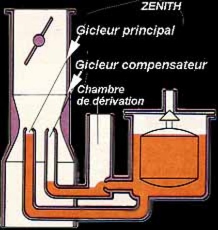

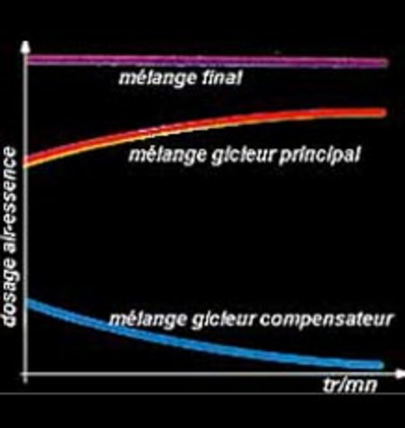

Dans le carburateur compensé (Zenith), il existe deux gicleurs :
- Un gicleur principal, qui n'est autre que le gicleur du carburateur élémentaire, dont le débit est proportionnel à la dépression existant dans le diffuseur.
- Un gicleur secondaire, compensateur qui en communication à travers un puits avec l'air atmosphérique a un débit indépendant de la dépression régnant dans le diffuseur, donc du régime moteur. Son débit est uniquement tributaire de la quantité d'essence dans la cuve.
Si l'on considère le dosage du mélange que chacun des deux gicleurs pourrait fournir s'il agissait seul, on remarque que le gicleur principal fournit un mélange dont la richesse augmente avec le régime tandis que le gicleur compensateur fournit un mélange de plus en plus pauvre. En effet, dans ce cas, l'augmentation du régime accroît la quantité d'air qui vient se mélanger à l'essence débitée par le gicleur compensateur.
L'addition et le brassage de ces deux mélanges, l'un pauvre et l'autre riche. donnent un composé relativement constant. Le gicleur principal est réglé pour les hauts régimes de rotation, tandis que le gicleur compensateur est mis au point pour les bas régimes. Leur comportement est illustré par les courbes de débit. Pour les tracer, on porte sur l'axe vertical les valeurs du rapport air-essence en poids et sur l'axe horizontal les différents régimes du moteur. En additionnant les ordonnées des deux courbes, on en obtient une troisième qui représente la carburation finale résultant de l'action des deux gicleurs.
La cuve du gicleur compensateur, qui est à la pression atmosphérique, joue le rôle de pompe de reprise.
À bas régime, elle reste remplie d'essence : au moment des reprises, par contre, l'augmentation de la dépression agit davantage sur elle que sur la cure à niveau constant.

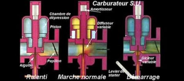

Dans les carburateurs S.U, par contre, le diffuseur à section variable est commandé par la dépression existant dans le diffuseur.
La dépression dans le diffuseur augmente avec la vitesse. Le piston se soulève lorsque la dépression s'élève, ce qui élargit la buse et maintient à peu près constante la vitesse dans le diffuseur et le gicleur lors des variations de la quantité d'air aspirée par le moteur.
D.R.
D.R.
Au ralenti, le papillon est fermé et la dépression est minimale. Le piston descend. La section de passage du carburant est très faible et seule une quantité très faible d'essence est pulvérisée. En marche normale, le papillonne est grand ouvert. La dépression augmente et commande le mouvement de l'aiguille qui, en remontant, augmente progressivement la section de l'orifice de giclage. Au démarrage, il est nécessaire d'enrichir considérablement le mélange. Un levier permet d'abaisser le gicleur, ce qui agrandit l'orifice de passage du carburant. Le piston est abaissé et le papillon fermé
A l'accélération, il suffit de disposer d'un frein capable de retarder le mouvement ascensionnel du piston pour augmenter ainsi la vitesse et la dépression dans le diffuseur et au niveau d'un gicleur.
On enrichit ainsi le mélange plus simplement, et surtout plus progressivement, qu'avec la pompe de reprise des carburateurs traditionnels. Les rôles du piston, du ressort antagoniste et de l'amortisseur sont donc de maintenir dans le diffuseur la vitesse d'air la plus convenable, tant au moment des reprises qu'en régime.
En ce qui concerne le rapport air-essence, celui-ci est contrôlé à l'aide d'une aiguille conique, solidaire du piston, qui, en coulissant dans le gicleur, fait varier la section utile. Sa forme est étudiée de manière à obtenir, pour chaque régime et pour chaque position du papillon, les meilleurs rapports air-essence pour le rendement du moteur.
En abaissant la position de l'injecteur à l'aide du starter ou de la vis de réglage, on augmente la section d'arrivée de l'essence et on enrichit ainsi le mélange à tous les régimes, et inversement. En choisissant des huiles de viscosités différentes pour l'amortisseur, on peut régler l'enrichissement du mélange au moment des reprises : une huile plus dense enrichit le mélange, tandis qu'une huile moins dense l'appauvrit.
Le dispositif de départ, s'il est correctement réglé, se limite, dans la première partie de sa course, à ouvrir le papillon à l'aide de la came spéciale, jouant ainsi le rôle d'un accélérateur à main : ensuite, il abaisse le gicleur pour enrichir le mélange et faciliter le départ à froid.

Réglage des carburateurs
Les carburateurs sont dotés de différents dispositifs de réglage permettant d'en effectuer la mise au point. Ces dispositifs sont ordinairement au nombre de trois :
1° Réglage du ralenti
2° Réglage du rapport air-essence
3° Réglage du dispositif de départ.
Le réglage du ralenti agit le plus souvent sur le papillon dont il modifie l'ouverture, agissant ainsi sur la quantité d'essence introduite.
En règle générale, sauf indication contraire du constructeur, il convient de régler le ralenti de telle manière que le témoin du générateur de courant (dynamo, alternateur) ait tendance à s'éteindre. S'il existe plusieurs carburateurs, il est également nécessaire de synchroniser les différents papillons afin d'obtenir la même alimentation pour tous les cylindres.
Après avoir réglé le ralenti, il faut vérifier le rapport air-combustible. Si le dosage est satisfaisant, en vissant d'un demi-tour (mélange plus pauvre) ou en dévissant, également d'un demi- tour (mélange plus riche), la vis spéciale de réglage, le moteur aura dans les deux cas tendance à baisser de régime ou à « boiter ».
