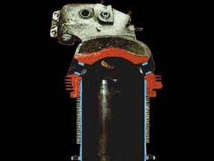

Ancienne culasse vissée
Ancienne culasse vissée D.R.

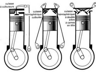

On vit également apparaître quelques moteurs présentant une solution intermédiaire : soupapes d'admission en tête et soupapes d'échappement latérales (disposition conservée jusqu'à une époque relativement récente sur les Rolls Royce, Bentley et Rover).
Les culasses à soupapes latérales logées dans le bloc-cylindres ne permettaient pas d'atteindre des régimes supérieurs à 4000 tr/mn, surtout cause de la forme peu heureuse des conduits.
Bientôt les soupapes en tête culbutées s'imposèrent. Pour des raisons de facilité d'usinage, les soupapes en tête furent tout d'abord placées côte côte parallèlement à l'axe des cylindres, disposition qui ne permettait pas l'utilisation de soupapes de grandes dimensions, les moteurs ayant général une course longue et un alésage réduit.
Afin de pouvoir augmenter leur diamètre, chambre de combustion fut élargie jusqu'à atteindre des dimensions supérieures à celles de l'alésage.
Au cours des années soixante, la distribution arbre à cames en tête, avec commande directe des soupapes, s'est imposée progressivement, même pour la grande série.
Cette solution offre sans conteste des avantages du point de vue du rendement global du moteur mais présente une plus grande difficulté d'usinage pour la réalisation de la culasse, qui est souvent fabriquée en deux parties séparées : le support et l'arbre à cames et la culasse proprement dit.
