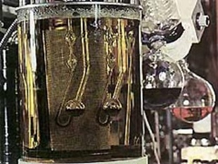

Viscosimètre de Ostwald
La composition des produits obtenus est variable suivant l'origine du brut : de ce fait. les huiles de graissage pourront avoir des caractéristiques différentes, même si elles sont obtenues par des procédés de raffinage semblables. Une première classification des huiles minérales s'effectue sur la base du procédé de préparation :
