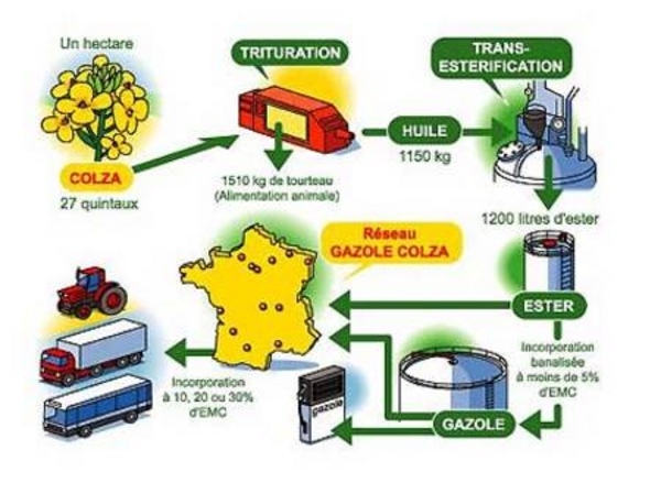

Motorlegend : Comment transforme t-on ces jolies fleurs jaunes de colza en biocarburant ?
Gaël Petton : Une précision avant de vous répondre, les fleurs de colza dédiées au Diester sont les mêmes que celles fournissant les huiles alimentaires. Les OS (Organismes Stockeurs) récupèrent auprès des agriculteurs les fleurs de colza et séparent les graines. Avec 3 tonnes de graines de colza, on fabrique une tonne de Diester. Et un hectare de colza cultivé donne 1,3 tonne de Diester. Une fois rendues à l’usine, les graines de colza sont triturées pour en extraire une huile brute. Purifiée puis raffinée, elle sera mise en présence d’alcool pour obtenir de l’ester méthylique, produit de base du Diester.
Rien ne se perd lors de la chaîne de fabrication du Diester car les écailles, enveloppes de la graine, donnent un résidu d’huile qui grâce à une petite réaction va produire de la glycérine et du tourteau destiné à la nourriture animale.
