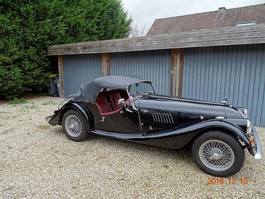

Troisiéme Morgan 4/4 depuis 1970 . Quelque soit la décennie on retrouve la meme auto discrétement modernisée .
Mon conseil : Tout d'abord se méfier du coup de foudre ! La Morgan cache bien son jeu sur les endroits "invisibles" . Verifier soigneusement les bois de l'ossature de la carrosserie , un exemple , si les portes bougent verticalement et que les charniéres sont en bon état , attendez vous à trouver un bois en voie de décomposition . Le chassis (en acier !) peut se fissurer aux environs des supports moteurs ou entre les lames de ressort , à l'arriere . La corrosion existe aussi entre le chassis et la partie carrosserie et une excellente présentation extérieure peut masquer la réalité . Pour le reste , rien de compliqué
