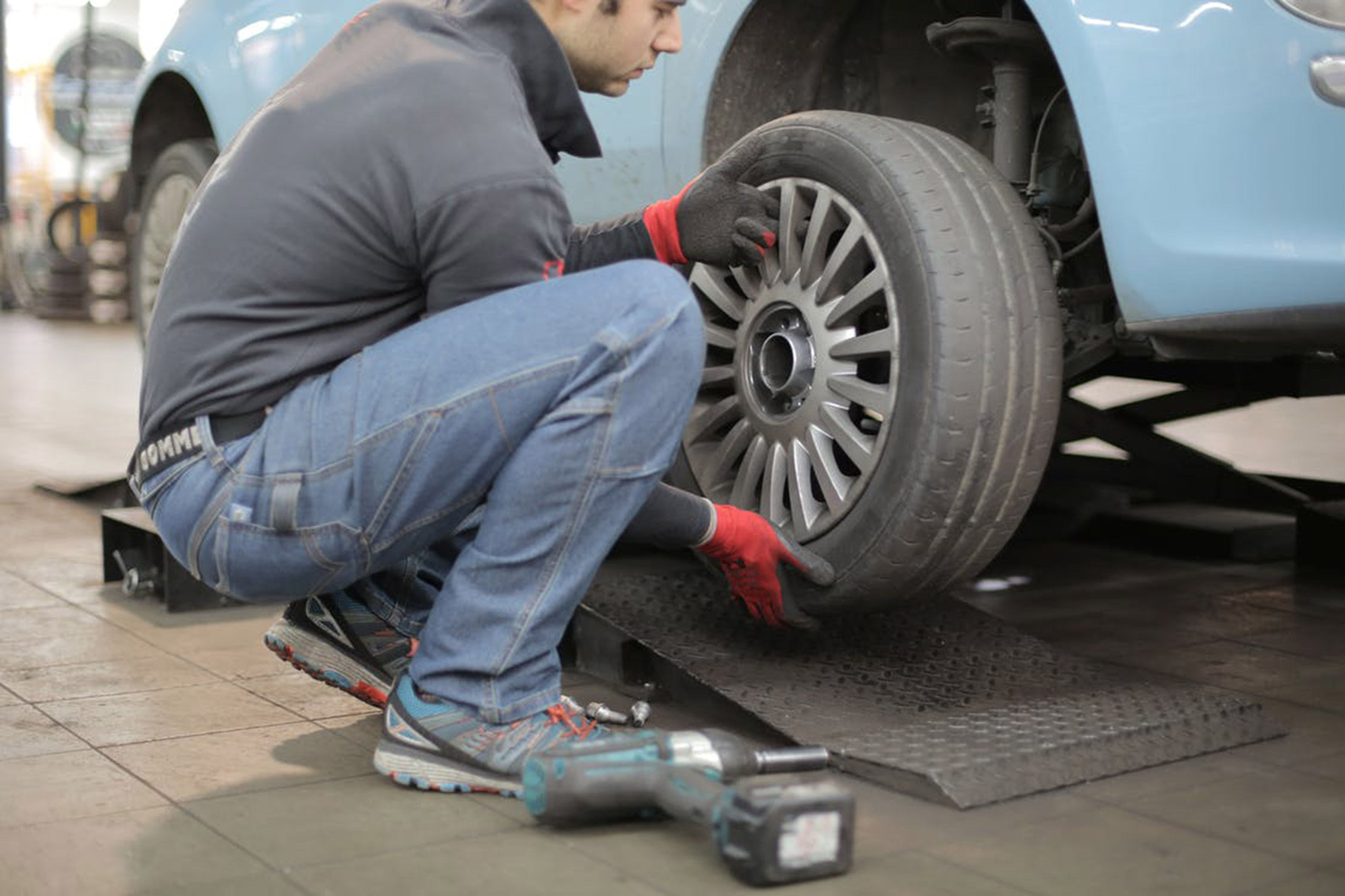

Comment changer ses pneus ?
Commencez par rassembler les outils nécessaires. Dans l'idéal, vous devrez disposer de :
● 1 Cric : le plus confortable est un cric de manœuvre, maïs pour changer les pneus deux fois par an, le cric standard du véhicule fait souvent l'affaire.
● 1 Croix de roue : elle permet de desserrer facilement les écrous de roue légèrement rouillés.
● 1 Clé dynamométrique : elle évite de trop serrer les boulons ou les écrous de roue.
● Le cas échéant, 1 clé à chocs : le remplacement des roues est particulièrement rapide avec une clé à chocs.
● Le cas échéant, 1 clé servant à desserrer le verrou de la jante.
● 1 Brosse métallique : pour enlever la rouille et les grosses saletés sur les boulons de roue ou les étriers de frein.
Une fois les outils réunis, procédez comme suit :
1. Serrez le frein à main ou le frein de stationnement électrique.
2. Desserrez les écrous/boulons de roue.
3. Soulevez la voiture (veiller impérativement à ce que la roue soit librement suspendue à la jambe de suspension).
4. Dévissez complètement les vis.
5. Retirez la roue.
6. Montez la nouvelle roue avec le pneu approprié pour la saison concernée.
7. Mettez en place les vis et serrez-les légèrement.
8. Abaissez légèrement le chariot de manière à bloquer la roue.
9. Serrez la roue avec une clé dynamométrique (le couple de serrage correct est indiqué dans le livre de bord).
10. Vérifiez la pression des pneus et gonflez-les si nécessaire.
11. Important : après 50 kilomètres, contrôlez le serrage des boulons de roue avec une clé dynamométrique.
Les pneus retirés doivent être marqués à l'aide d'une craie universelle ou d'un crayon de cire (par exemple « AG » pour avant gauche) afin de pouvoir les remettre en place ultérieurement. Avant de les stocker, il est conseillé de les soumettre à un contrôle visuel. Conseil : comme les pneus de l'essieu moteur s'usent généralement un peu plus vite, il est conseillé de les remplacer tous les 10 à 15 000 km, essieu par essieu, c'est-à-dire de l'avant droit vers l'arrière droit, de l'avant gauche vers l'arrière gauche et inversement.
