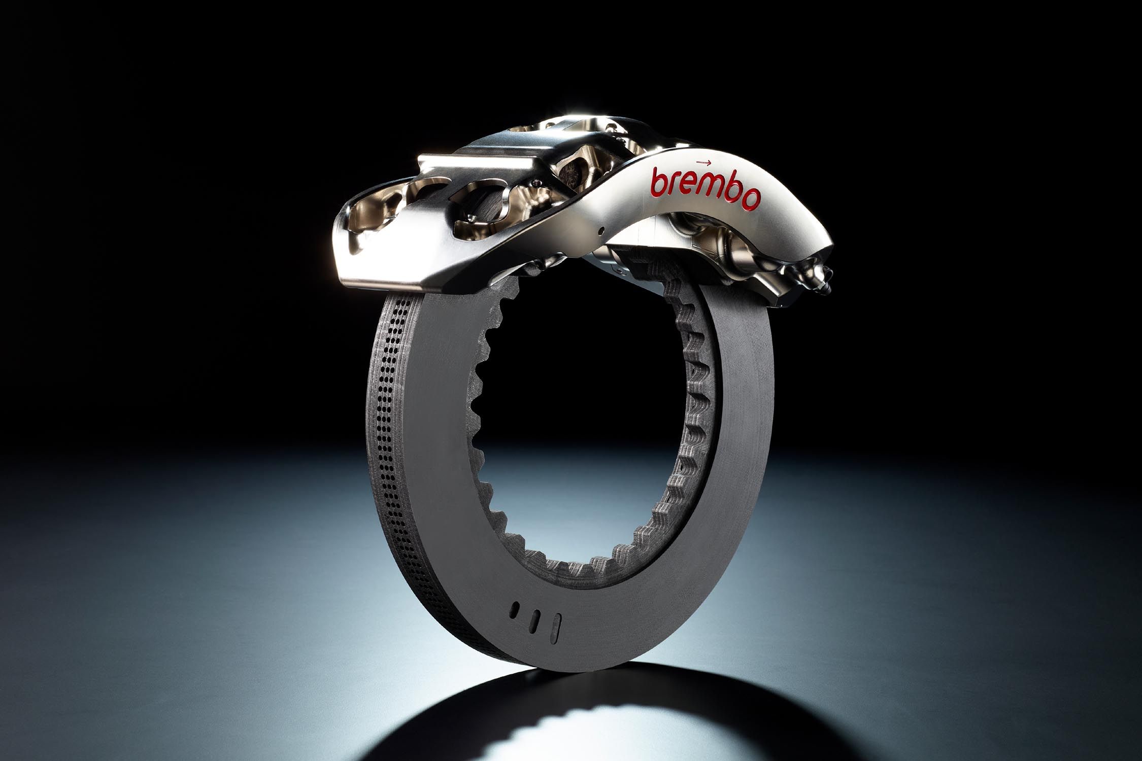

La plus extrême des Bugatti conçues à ce jour, la Bugatti Bolide, disposera d'un système de freinage en carbone-carbone inédit, comparable à la technologie utilisée en Formule 1 et sur les prototypes de la catégorie Le Mans Hypercar en Endurance.
Ce système de freinage développé en collaboration avec le manufacturier italien Brembo, a nécessité deux ans d'essais et de développement aux équipes de Bugatti et de Brembo. Les freins avant sur mesure sont les plus grands freins carbone-carbone jamais réalisés.
Ce système se compose à l'avant de disques en carbone de 390 x 37.5 mm, avec deux étriers de freins monoblocs à huit pistons usinés dans un alliage d'aluminium revêtu de nickel, chacun équipé de quatre plaquettes haute performance de 25 mm. A l'arrière, le système est conforme aux critères de la catégorie LMDh (Le Mans Daytona h) : il comprend des disques en carbone de 390 x 34 mm, deux étriers de freins monoblocs à 6 pistons et quatre plaquettes de 24.5 mm.

« Le développement du système de freinage de la Bugatti Bolide a constitué un défi unique et passionnant pour le département Performance de Brembo, et nous sommes fiers de ce que nous avons accompli », a déclaré Mario Almondo, COO de Brembo Performance. « Nous avons dû repenser l'ensemble du système pour l'adapter aux caractéristiques et à la puissance, aussi incroyables qu'exigeantes, de ce véhicule. L'étrier avant, par exemple, est à mes yeux un véritable chef-d'œuvre d'ingénierie, étant le plus grand étrier que nous n'ayons jamais installé sur une automobile de course. L'utilisation de matériaux en carbone similaires à ceux de Formule 1 nous a permis, malgré la taille et la puissance de la Bolide, de produire le modèle le plus léger possible. »
