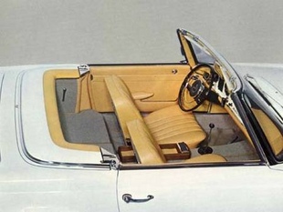

Habitacle, finitions
De série, la sellerie de la Pagode est réalisée dans le célèbre simili Mercedes MB Tex, justement réputé pour sa solidité. Mais la voiture peut recevoir des sièges en cuir en option.
Un volant en imitation ivoire fait également partie de la liste des options.
Le troisième siège, encore proposé en option et disposé perpendiculairement à l'axe de la voiture, ne saurait être utilisé pour un long parcours, même pour un enfant. Par contre, cet espace peut accueillir quelques sacs, la malle arrière étant de contenance limitée.
Baptisée California, une version américaine de la 250 SL proposera une petite banquette arrière permettant d'offrir deux places de secours grâce à l'espace récupéré par la suppression de la capote. Mais cette tentative peu convaincante ne transformera pas la voiture en vraie 2 + 2.
