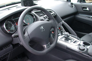

A la carte car à partir d’une molette, le conducteur peut choisir entre quatre modes de propulsion. En « auto », l’électronique gère le mixage thermique/électrique en privilégiant en permanence l’économie de carburant. La position « sport » agit sur différents paramètres (cartographie moteur, réactivité de l’accélérateur, montées en régimes supérieures etc..) pour restituer les performances élevées (191 km/h en pointe et le 0 à 100 km/h en 8,5 secondes). Sans être une voiture de sport, la Peugeot 3008 HYbrid4 révèle un brio étonnant. Le mode ZEV (Zero Emission Véhicule) fait appel au seul moteur électrique mais il implique une vitesse inférieure à 60 km/h et vide la batterie en 3 kilomètres. Enfin le quatrième mode « 4WD » oblige les roues arrière à entrainer la voiture. Dans ce cas, la répartition du couple peut aller jusqu’à 40% sur le train arrière. On l’utilise si la voiture est plantée sur un chemin meuble ou pour franchir les derniers lacets d’un col enneigé.

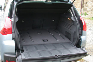

La Peugeot 3008 Hybrid4 recèle d’autres avantages. Ainsi les batteries ne font pas appel au lithium-ion pour des raisons de coût mais aussi d’industrialisation. Situé sous le plancher du coffre (ce qui induit la suppression de la roue de secours), le pack haute tension de type Ni-MH (Nickel Métal Hydrure) se recharge automatiquement au lever de pied et lors des phases de freinage (le moteur électrique se transformant alors en générateur).
