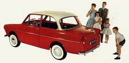

Bien connus pour leur fabrication de camions et de cars, la DAF (Van Doorne Automobile Fabriek) a voulu étendre sa production aux petites voitures.
La première voiture fut présentée au Salon d'Amsterdam en 1958 - Le public et la presse sont étonnés par les lignes toutes rondes de cette petite voiture, mue par un bi-cylindre maison, refroidi par air de 600cc et 22cv . Si extérieurement elle est petite, elle peut loger quatre adultes et son coffre est assez vaste pour contenir leurs bagages.

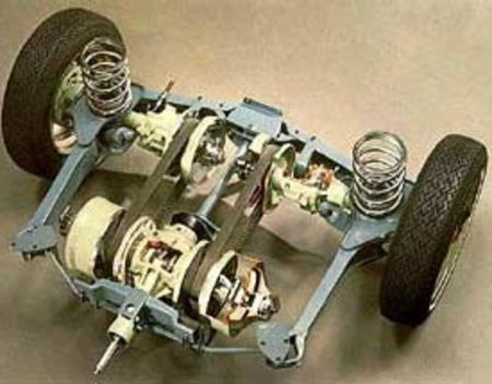

Elle est économique et facile à conduire, car entièrement automatique. En effet, elle est équipée d'une transmission automatique issue du cerveau de Hub Van Doorne appelée "Variomatic" et qui permet une quantité infinie de rapports sans qu'il y ait, pour le conducteur, l'impression de changement de vitesse. Le système est basé sur quatre poulies : deux poulies motrices reliées au moteur par un cardan et deux poulies réceptrices reliées chacune à une roue. Les deux poulies sont raccordées par des courroies en caoutchouc composite.

A l'arrêt, les poulies avant sont complètement ouvertes tandis que les arrières sont maintenues fermées par des ressorts à diaphragme. Lorsque la voiture démarre, l'embrayage centrifuge connecte le moteur aux poulies motrices. Celles-ci comportent des masselottes qui les forcent à se refermer - comme les courroies ne peuvent pas changer de longueur, celles ci "forcent" les poulies "réceptrices" à s'ouvrir, augmentant sans cesse la démultiplication - un système relié à la dépression du moteur met les poulies avant sous vide lorsqu' on lâche l'accélérateur ou que l'on freine. Le même système sert au "quick down".
C'est tellement simple que la presse va vite baptiser ce système "la boite aux 100 rapports".
Une particularité des Daf -qu'elles garderont jusqu'à la "55" - réside dans leur absence de différentiel : c'est le ripage, à la fois de la courroie sur la poulie et du pneu sur la route qui fait office de différentiel. Rappelons qu'à l'époque, il n'existait aucune petite cylindrée à boite automatique.

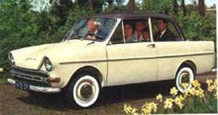

DAF 33
DAF 33 D.R.
Désireux d'étoffer sa gamme vers une voiture plus familiale, Daf décide, en 65, de créer une voiture moyenne : ce sera la 44, plus largement dimensionnée, cette voiture reprend la mécanique de la 33, mais portée à 850cc. Malheureusement, si la 33 était idéale pour la ville, pour laquelle la 44 se montrait aussi très à l'aise, la catégorie d'acheteurs visés par cette voiture voulait aussi se déplacer, et le petit moteur de 850cc et 40cv trouvait vite sa limite avec 4 personnes et leurs bagages.
Pourtant cette voiture a tout pour plaire : une ligne dessinée par Michelotti, de grandes portières facilitant l'accès à bord, un coffre de bonne contenance.
Il faut un autre moteur plus puissant pour lequel Daf n'a pas les moyens d'investir, bien que des recherches aient été faites vers un 4cyl de 1100cc, et même un Wankel. Daf va alors se tourner vers un autre constructeur, Renault et créer la "55" - berline fort comparable à la "44" mais dotée du 1108cc de la Renault 8. Fort de ses succès en course, Daf sort une version "Marathon". Cette version "sport", dotée du moteur de la R8 "S" reçoit des bandes latérales, une assistance de freinage et un intérieur spécifique. Ici aussi, la 55 va être déclinée en une gamme composée d'un coupé, le même en Marathon, ainsi que d'un joli break.

Le variomatic de la 33
Le variomatic de la 33 D.R.

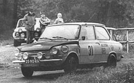

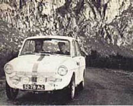

Daf et la Course
Un service course est créé et les Daf sont lancées en compétition. Elles vont ainsi faire une razzia dans les classes 750 avec les 600 puis les Daffodils, en 1100 avec les 55 puis, vont viser le général avec des 555, version très spéciale de la 55 à moteur Gordini 1300, puis 1440. On verra aussi un proto 55, 4 roues motrices engagé en rallycross ou un vario, disposé derrière le pilote dispense la puissance du Ford BDA à deux ponts. Le moteur quant à lui est disposé longitudinalement … à coté du pilote ! Daf s'alignera en F3 1000cc avec un châssis conçu par Brabham ainsi qu'en course de côte avec une Huron de 280cv et un variomatic. J.L. Haxhe sera champion de Belgique de CC avec cette voiture. Deux 55, très renforcées prendront part et termineront le Marathon Londres Sidney.

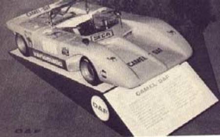

La Lola
La Lola "Camel" D.R.
