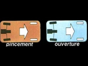

Tant qu'il est maintenu en position verticale, il va droit, mais dés qu'il s'incline d'un côté, il commence à décrire une courbe. Dans un véhicule, cet effet se produit seulement au-delà d'une certaine vitesse et tend à faire diverger les roues. Celles-ci étant liées à l'essieu, c'est le pneu qui assume cette force qui entraîne un frottement et une usure de sa partie intérieure. Dans les rapides diligences d'autrefois, dont les roues étaient cerclées de fer, ce phénomène avait été remarqué puisqu'il engendrait une usure anormale des moyeux des roues. La solution avait déjà été expérimentée : il suffisait de serrer légèrement entre elles les roues avant pour annuler la composante qui tendait à les ouvrir, et l'usure des moyeux redevenait normale. Ainsi était donc né le pincement ( angles des roues) des roues ayant un carrossage non nul (roues avant).
Plus l'inclinaison est élevée, plus grand doit être le pincement. Si les deux roues s'usent du côté extérieur le pincement est excessif ; si au contraire l'usure est plus grande du côté intérieur, le pincement doit être augmenté. Si finalement l'usure est irrégulière pour une seule roue, cela signifie que l'inclinaison de cette roue est différente de la valeur prescrite, ce qui se produit généralement par suite de chocs.
