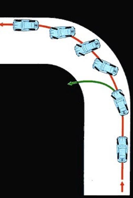

Il s'agit d'une manœuvre par laquelle le pilote peut corriger le glissement latéral de la partie arrière de la voiture vers l'extérieur d'un virage.
Celui-ci peut être pris de trois manières :
- Avec les quatre roues et l'axe de la voiture parallèles au bord de la courbe (cette condition n'est réalisable qu'à faible vitesse, lorsque la dérive des pneumatiques est nulle et dans les
courbes à grand rayon) ;
- Avec les roues avant très braquées et l'axe de la voiture parallèle au bord de la courbe (cas des tournants abordés à grande vitesse avec une dérive importante des pneumatiques) ;
- Avec les roues et l'axe de la voiture non parallèles au bord de la courbe (c'est le cas d'un tournant abordé au-dessus de la limite
d'adhérence, en dérapage à haute vitesse).
C'est dans ce dernier cas qu'on doit effectuer la manœuvre de contrebraquage. En effet, puisque le déport arrière a un effet équivalent à une augmentation de l'angle de braquage. il faut que le conducteur s'oppose à cet effet en tournant le volant dans le sens opposé à celui qu'exige la géométrie de la courbe.
Cette manœuvre est dite, précisément, contrebraquage, car elle impose de tourner le volant dans le sens opposé à celui de la trajectoire.
La manœuvre de contrebraquage exige une assez grande habileté de la part du conducteur, car elle doit être effectuée en temps voulu et pas trop brusquement afin de ne pas aggraver la perte de stabilité de la voiture. Les techniques du contrebraquage sont donc affaire de spécialistes et s'appliquent surtout en compétition, sur piste et au cours des rallyes.

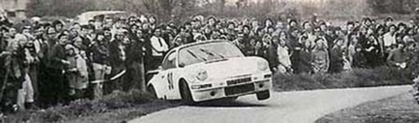

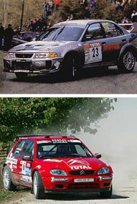

De nombreux pilotes de rallyes mettent volontairement leur voiture en travers et réussissent, en contrebraquant, à prendre des tournants très serrés.
