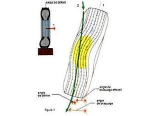

La dérive est la variation de trajectoire du véhicule due à la déformation transversale que subissent les pneumatiques quand ils sont soumis à l'action d'une force latérale.
En pratique, cette force peut avoir diverses origines : vent latéral, force centrifuge en virage, dévers de la chaussée ou bien inclinaison de la roue (carrossage). Sur la figure 1 on remarque la déformation de l'aire de contact du pneu sous l'effet de la force transversale T. La trajectoire décrite (2) n'est plus identique à celle choisie par le conducteur. L'angle a, formé par le plan de la roue (1) et la tangente à la trajectoire définitive (2), est appelé angle de dérive (si la force T est constante, la trajectoire 2 est également une droite). La valeur de l'angle a dépend de la résistance à la dérive du pneu et aussi de la conception du véhicule (position du centre de gravité, du centre de poussée, charges sur les essieux, types de suspensions, etc.).
Théoriquement, la stabilité d'un véhicule est d'autant plus élevée que l'angle de dérive est plus petit, mais, dans l'état actuel des techniques de construction du pneumatique et du véhicule, il y a une limite à la réduction de l'angle de dérive.
