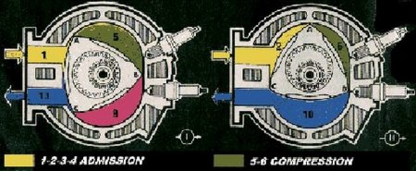

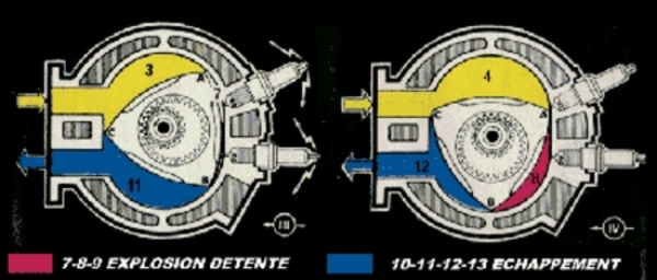

Le moteur à piston rotatif réalise, sous une forme particulière, les quatre opérations fondamentales classiques :
- aspiration
- compression
- détente
- évacuation des gaz brûlés

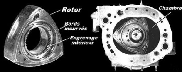

Le piston rotatif (rotor) déplace ses sommets dans le stator, ou carter, suivant une courbe spéciale (trochoïde ) Chacune des trois faces de ce piston va s'écarter et se rapprocher deux fois par tour de cette courbe, créant ainsi avec elle des chambres à volume variable qui permet, tant de réaliser les opérations de compression et de détente. L'admission et l'échappement se font à l'aide de lumières de grandes sections, masquées ou non par le piston dans son mouvement de rotation.
Ce mouvement, guidé et non commandé par des dentures, suffit donc à assurer, sans à-coups et en un seul tour, trois cycles complets. L'arbre de sortie moteur, comportant un excentrique sur lequel est monté le piston, tourne trois fois plus vite que ce dernier : il y a donc un allumage pour chaque « tour moteur ».
