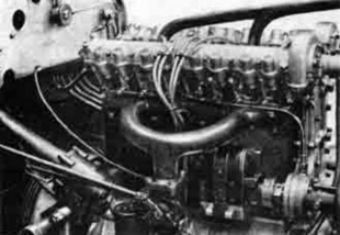

Sous le capot un diabolique quatre cylindres de 4,5 litres comportant 2 ACT et 16 soupapes. D.R.
