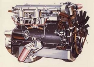

Les constructeurs américains, pour leur part, ont longtemps privilégié les normes SAE « brutes » ( « SAE » faisant référence à la « Society of Automotive Engineers » à l’origine de cette normalisation ) pour des raisons publicitaires évidentes. Dans les années 50 et 60, la course à la puissance faisait rage entre Ford, GM et Chrysler. Les chiffres annoncés étaient souvent très éloignés de la réalité mais le client voulait croire qu’il en avait pour son argent en soulevant le capot. Il convient toutefois de rappeler que la plupart des modèles américains ont profité dès cette époque d’une multitude d’assistances en tout genre. Ces équipements de confort ( servo-frein, direction assistée, conditionnement d’air, etc…) ponctionnaient une fraction non négligeable de la puissance, ce qui a incité les firmes américaines à retenir la norme SAE qui mesure les chevaux en partant d’un bloc « nu », c’est à dire démuni de tous ses "consommateurs d’énergie" sans oublier ( pendant qu’on y est… ) l’alternateur, le ventilateur de refroidissement et les silencieux d’échappement.
