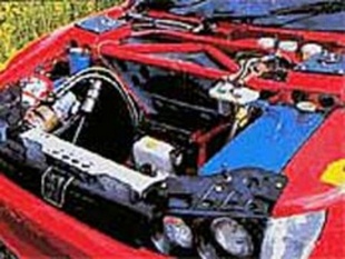

Notre homme, qui ne fait jamais rien comme les autres a donc décidé de garder la carrosserie avant de la Peugeot et de doter l'engin d'un moteur puissant et de l'implanter en position centrale. Rien que cela ! Il achète un moteur de Metro 6 R4 d'occasion, un V6 d'origine Rover mais à la sauce Goodman. Ce 2,5 litres à Quatre arbres à cames en tête et 24 soupapes développe 350 chevaux. I'm sorry ! Il faudra d'ailleurs à notre ami un certain temps pour régler l'injection à guillotine. Le carter à sec (c'est la boite bleue de la photo) a pris la place dévolue normalement au moteur de l'ex 306. De cette brave Peugeot, il ne reste plus que la carrosserie avant, la direction assistée électriquement et la portière du conducteur.
