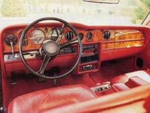

Un bon sellier doit savoir sélectionner ses peaux. Ce n’est pas seulement une question de prix : à chaque type de peau correspond un usage spécifique.
Un bon sellier doit savoir sélectionner ses peaux. Ce n’est pas seulement une question de prix : à chaque type de peau correspond un usage spécifique. D.R.
