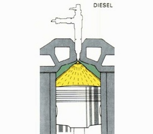

- les moteurs à allumage par combustion lente (Diesel), dans lesquels le combustible (gas-oil) est injecté dans un volume d'air fortement comprimé.

En fin de compression, le combustible (gas-oil) est injecté en fines particules qui s'enflamment spontanément au contact de l'air chaud. Pour tous ces types de moteurs, l'allumage est la phase initiale du phénomène de la combustion, qui s'effectue ensuite en un laps de temps caractéristique.
