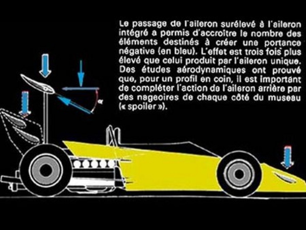

Il apparaît logique d'augmenter celle-ci en utilisant des ailerons capables de créer une portance négative, c'est-à-dire une force s'exerçant dans le même sens que le poids. La stabilité du véhicule est alors constante, quelle que soit la vitesse, si les dimensions et l'angle d'attaque de l'aileron sont choisis convenablement en fonction des conditions d'adhérence des roues sur le sol.
Pour assurer une adhérence élevée sur route sèche, il suffira que l'aileron ait un angle d'attaque plus faible que sur une route mouillée, celle-ci offrant moins d'adhérence. Ces considérations montrent qu'il n'est pas possible de prévoir des dimensions et un calage (angle d'incidence) uniques pour l'aileron.
L'angle doit être modifié suivant la nature du parcours ou l'état du sol. Les ailerons étant destinés à créer une charge additionnelle sur les roues motrices les premiers modèles furent disposés exactement à la verticale de l'essieu moteur et, très rationnellement, fixés directement sur les porte-moyeux des roues (Lotus).
Lorsqu'il devint obligatoire d'intégrer les ailerons à la carrosserie, on les plaça à l'extrémité arrière de la voiture pour contrebalancer le délestage de l'avant, on disposa de chaque côté du museau de petits ailerons que l'on appelle aussi « spoilers »
Cette décision de la C-S-I (Commission sportive internationale) a lié les dimensions des ailerons à celles de la carrosserie. Pour créer les portances négatives nécessaires, on a eu recours à des systèmes combinant plusieurs ailerons ou prises d'air.
Ces dispositifs sont capables de créer des portances négatives trois fois plus importantes que l'aileron unique. Le développement nécessaire des spoilers avant et l'étude d'une forme de carrosserie nouvelle, ont permis d'accroître la stabilité.
