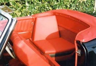

Le travail du sellier ne peut se concevoir qu'après un traitement approfondi de la carrosserie et de la structure portante. Avant d'être regarni, le bac à capote mérite au moins un nettoyage approfondi et parfois une réfection complète des tôles de séparation. En général, la corrosion s'y développe rapidement, l'évacuation des eaux stagnantes étant souvent rendue difficile par l'obturation progressive des conduits d'évacuation (ici une Mercedes 190 SL).
Le travail du sellier ne peut se concevoir qu'après un traitement approfondi de la carrosserie et de la structure portante. Avant d'être regarni, le bac à capote mérite au moins un nettoyage approfondi et parfois une réfection complète des tôles de séparation. En général, la corrosion s'y développe rapidement, l'évacuation des eaux stagnantes étant souvent rendue difficile par l'obturation progressive des conduits d'évacuation (ici une Mercedes 190 SL). D.R.
