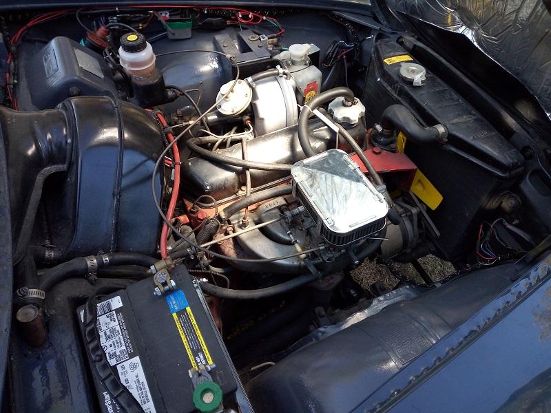

Mon conseil : Je termine une restauration de P1800S - la mienne depuis 3 ou 4 ans - et ai fait quelques courts trajets avec. Ces voitures, très solides, sont à 90% des imports USA, souvent via des importateurs peu regardant aux détails. Ces autos sont très souvent bricolées et l'intérieur est avachi. Les pièces sont très chères, heureusement de qualité quand elles sont sourcées en Suède (VP autoparts) avec l'inconvénient du change en couronnes mais bénéficiant de prix "placés". Privilégier un faisceau électrique propre (lisible, sans bidouille : voir sous tdb et sur contre-aile G), des suspensions refaites (pas avachies) et bien réglées (fournir au garagiste la notice, car systèmes à cales inconnu des moins de 60 ans). Le compteur en mp/h se transforme (fonds en km/h disponibles). Faire un essai absolument, et fuir les rossignols bruyants : le charme de ces autos c'est que ça tient ensemble. Sur le pont,vérifier la présence de garde-boues intérieurs aux ailes. La plupart des châssis ont été ressoudés (longerons avant) : vérifier que ce soit bien fait. Idem sous la batterie. Une double Weber vertical est parfois monté à la place des SU, plus simple et plus fiable (ne se dérègle pas, facile à nettoyer). Interroger l'état du réservoir, car le trop-plein sous la trape d'essence parfois se bouche, et l'eau de pluie finit dans la cuve : rouille assurée. Évidemment, l'overdrive fait partie du confort, du plaisir et de l'économie : à vérifier également. Les chromes non piqués attesteront d'une vie loin du sel (de Californie ou des routes canadiennes, c'est aussi corrosif) ; s'ils sont un peu ternes, ils participeront à la patine de l'auto, qui est faite pour rouler avant tout. A négocier sur le pont, et CT en mains.
