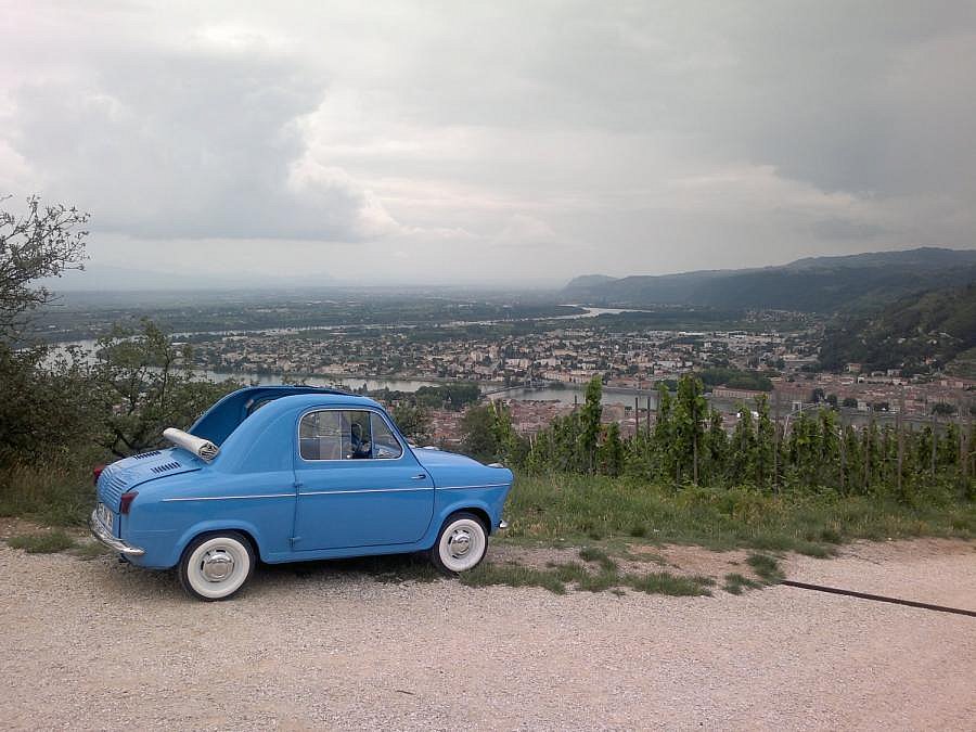

C'était la voiture de mon grand père.
La voiture la plus ludique et sympathique que je connaisse. Quand les gens vous voient passer, ceux sont des sourires assurés. Cette voiture a un succes fou. moteur 2 temps de 400 cm3.
Point faible:
les longerons souvent en mauvais état pour des voitures de 55 ans et plus mais possibilité de les refaire..
L'allumage a 2 bobines et 2 vis patinées qui nécessite un suivi et de savoir régler l'allumage de cette voiture.
Il y a possibilité de remplacer ce système par un allumage électronique pour une meilleur fiabilité.
Pour plus d'info sur la vespa 400 voir mon blog lesaventuresdemavespa400.com
Mon conseil : contrôler l'état des longerons et plancher, des freins, du moteur, de l'embrayage... L'essayer...c'est l'adopter
