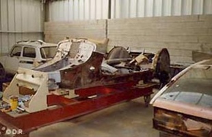

On ne compte plus les petites annonces proposant aux amateurs de reprendre à bon compte des modèles à remonter ou dont la restauration est à finir. Ce qui sous-entend que le pire est peut-être derrière ou, a contrario, qu’il reste encore beaucoup à faire. De nombreuses voitures anciennes végètent ainsi dans l’ombre des garages à moitié terminées (ou à moitié commencées, ce qui revient au même) en l’attente d’un courageux volontaire susceptible de reprendre le chantier en cours. Généralement, le vendeur en est pour ses frais. Trop optimiste au départ, il n’a pas pu suivre l’accumulation des factures. A moins qu’il n’ait été entraîné trop loin par un carrossier peu scrupuleux ou incompétent qui n’a pas su évaluer précisément l’ampleur des travaux. De fait, la réfection d’une carrosserie ancienne met souvent à rude épreuve les bonnes volontés en vidant les comptes en banque. Mais s’il s’agit presque toujours d’une aventure à risque, on peut au moins s’efforcer de réduire la marge d’erreur en choisissant une bonne «base», c’est à dire une épave «saine» méritant d’être sauvée et pouvant l’être dans des limites budgétaires tolérables. A ce titre, rien ne vaut l’avis d’un expert ou d’un restaurateur professionnel à même d’évaluer la nature du «chantier».
