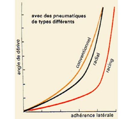

Pendant le mouvement, les forces latérales, qui agissent sur le véhicule, provoquent une augmentation progressive de la dérive des pneumatiques jusqu'à ce que les conditions d'équilibre soient atteintes ; autrement dit, pour une charge verticale constante, le pneumatique prend une certaine dérive jusqu'à ce qu'apparaisse une force transversale égale à la sollicitation.
Seule la première portion de la ligne est assimilable à une droite; en revanche, au fur et à mesure qu'on s'approche de la déformation maximale du pneu, une augmentation même considérable de dérive n'entraîne pas d'amélioration appréciable de l'adhérence latérale, tout en provoquant simultanément la perte à peu près totale du pouvoir directionnel de la roue.
Une telle situation met en évidence les avantages d'un pneumatique à structure radiale par rapport à un pneumatique de type conventionnel ; en effet, bien qu'il n'existe pas de différence très sensible en ce qui concerne l'adhérence latérale maximale, le pneu à carcasse radiale conserve un comportement plus constant aux petits angles de dérive (c'est-à-dire dans les conditions les plus fréquentes d'une conduite normale) et, par conséquent, assure non seulement une meilleure tenue de route mais aussi une conduite plus facile et plus précise.

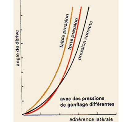

Les deux graphiques montrent les différentes variations d'adhérence d'un pneumatique avec l'augmentation de la dérive, en fonction de la pression de gonflage (à gauche) et du type de carcasse (à droite).
Les deux graphiques montrent les différentes variations d'adhérence d'un pneumatique avec l'augmentation de la dérive, en fonction de la pression de gonflage (à gauche) et du type de carcasse (à droite). D.R.
Dans les deux cas, la charge verticale est considérée comme constante.

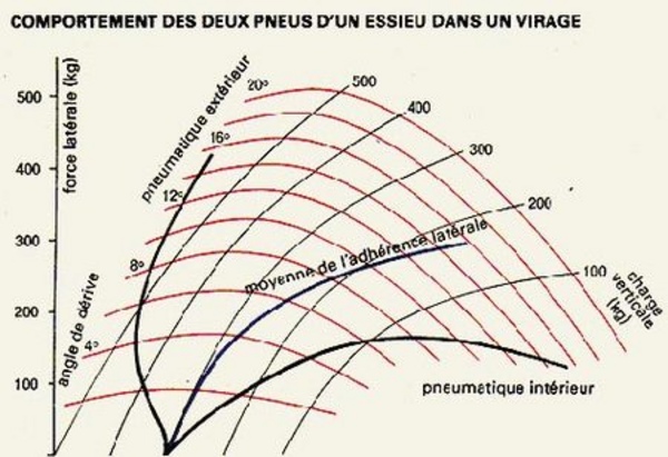

A cause de cela, si les deux pneumatiques ont une même convergence nulle, ils doivent présenter la même dérive dans un virage, mais ils auront des charges verticale différentes.

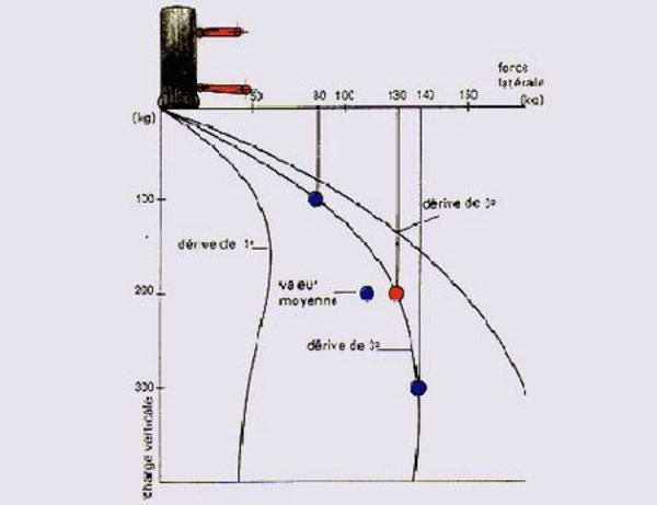

Maintenant, si nous examinons les lignes d'isodérive sur le graphique ci-dessous, nous serons amenés à faire une remarque importante : lorsque des charges verticales identiques pèsent sur les deux pneumatiques, leurs adhérences sont égales et l'adhérence totale correspondra au double de cette valeur ; s'il se produit un transfert dynamique de charge, le pneumatique le plus chargé verra son adhérence augmenter, tandis que l'autre se trouvera dans la situation inverse.
EFFET DE LA VARIATION DE LA CHARGE VERTICALE
Les trois courbes d'isodérive décrivent la variation de l'adhérence d'un pneu isolément considéré en fonction de la variation de la charge verticale.
Les points de couleur indiquent deux situations différentes en virage pour un même essieu supportant un poids de 400 kg : au point rouge (cas idéal). il y a un transfert de charge nul et les deux roues. soumises chacune à une charge verticale de 200 kg. donnent chacune une force latérale égale à 130 kg : au point bleu (cas réel). sous l'effet du transfert de charge, le pneumatique intérieur (supportant 100 kg) donne une force latérale de 80 kg, l'extérieur (supportant 300 kg) donne une force latérale de 140 kg.
L'adhérence totale est, dans le deuxième cas, inférieure (220 kg contre 260).
Mais la relation entre dérives et forces latérales n'est pas linéaire (la courbe a une concavité vers le bas), de telle sorte que l'augmentation d'adhérence due à la surcharge est très inférieure et ne compense pas la diminution d'adhérence du pneumatique délesté ; donc, en définitive, l'adhérence totale de l'essieu sera moindre.
La conclusion qui s'ensuit est que l'adhérence d'un essieu est d'autant plus grande que les transferts de charge entre les roues sont moins importants. Dans le cas simplifié d'un véhicule sans suspension parcourant un virage à vitesse constante et soumis à la seule force centrifuge (appliquée à son centre de gravité), les variations de charge sont directement proportionnelles à la force centrifuge, à la hauteur du centre de gravité et inversement proportionnelles à la voie.

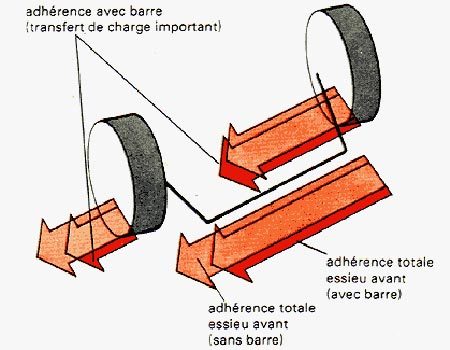

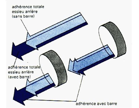

L'adoption d'une barre antiroulis (ou l'augmentation de la rigidité de la barre existante) accentue les transferts de charge sur l'essieu qui en est doté et les diminue sur l'autre : il s'ensuit (pour des angles de dérive identiques) une variation (flèches plus foncées de l'adhérence des deux pneumatiques, dont la somme provoque une adhérence totale différente pour les deux essieux, donc un comportement différent de la voiture en virage.
D.R.
D.R.
Sur le schéma les flèches de teinte claire indiquent la contribution à l'adhérence latérale de chaque pneu et l'adhérence totale des deux essieux en l'absence de barre antiroulis : les flèches foncées figurent la situation différente qui se crée en présence de la barre. Dans ce cas. le montage de la barre sur l'essieu avant en diminue l'adhérence (et améliore simultanément celle de l'essieu arrière cela provoque une diminution de la tendance au survirage (ou une augmentation de la tendance au sous-virage).
Cette solution conduit à renoncer à obtenir l'adhérence maximale de la roue lorsqu'elle est peu chargée (de toute façon, dans ce cas, sa contribution à la stabilité est plus faible), afin d'obtenir une verticalité parfaite (et donc une adhérence maximale) lorsqu'elle est chargée et qu'elle joue le rôle le plus important pour la stabilité dans le virage.

Graphique établi à l'aide des données expérimentales fournies par les deux pneus d'un essieu supportant un poids de 600 kg. Lorsque la vitesse en virage augmente (donc l'adhérence latérale nécessairel. l'angle de dérive s'amplifie et les charges sur les roues varient.

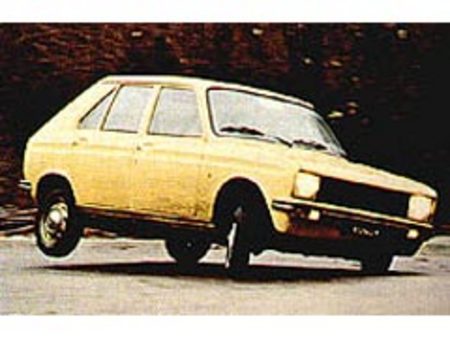

La photo ci-dessous illustre le cas limite dans lequel la roue intérieure est totalement délestée et l'adhérence latérale confiée exclusivement à la roue extérieure.
