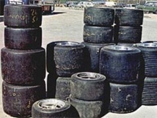

PNEUMATIQUE DE COURSE OU "RACING"
Un chapitre particulier doit être consacré aux pneumatiques de compétition, c'est-à-dire aux enveloppes conçues et créées expressément pour cet usage. Ces enveloppes sont étudiées uniquement en fonction de l'obtention de l'adhérence la meilleure étant donné les conditions de la surface de la chaussée sans considération de durée ou de prix.
La possibilité d'un remplacement fréquent et rapide a conduit à une spécialisationpoussée à l'extrême si bien qu'on est arrivé à réaliser un grand nombre de pneumatiques qui donnent des performances très élevées, mais dans une gamme assez réduite de circonstances. On peut faire une distinction de principe entre les montes « de piste » et les montes « de route ».
Les premières sont conçues pour fonctionner sur des surfaces de chaussée lisses, régulières, et avec un coefficient de frottement élevé, et pour des voitures ayant un équilibrage des poids approprié.
Les secondes sont destinées à l'utilisation en compétition dans toutes les conditions de sol : irrégulier ou non, goudronné, à goudron détérioré, sur glace ou neige... Les pneumatiques de piste, dits racing, sont constitués par des enveloppes sans chambre à air, et n'ont pas grand chose de commun avec les pneumatiques classiques : la carcasse à structure diagonale textile, pour avoir la légèreté maximale, est très mince et n'a pas non plus la couche imperméable caractéristique des tubeless. Ils doivent être montés sur des jantes d'une étanchéité parfaite, et les talons sont fixés aux bords du canal de la jante par collage.
Les exigences principales sont une grande rigidité latérale et une adhérence très élevée de la part de la bande de roulement ; on obtient ces résultats notamment en abaissant la hauteur des flancs et en adoptant des mélanges spéciaux.
La bande de roulement des racing est constituée par un mélange très mou qui peut devenir visqueux quand la température augmente, et, puisque l'intervalle de température dans lequel sont réalisées les meilleures conditions d'adhérence est très réduit, il est nécessaire de réchauffer le pneumatique et surtout de ne pas dépasser la température idéale au-delà de laquelle la perte de consistance du caoutchouc provoque des usures très rapides, des pertes d'adhérence et à la limite le détachement de la bande de roulement (déchapage ) et la désagrégation de la carcasse.
Puisque la température de la bande de roulement est fonction de la température extérieure, du type de goudronnage, de la distribution des poids et de la conduite du pilote, il est nécessaire de choisir à chaque fois le mélange qui convient à cette température de fonctionnement.
Étant donné la production de chaleur élevée due à la carcasse à structure diagonale, il est possible d'intervenir sur la température de la bande de roulement en faisant varier la pression du pneumatique, c'est-à-dire en provoquant un plus ou moins grand échauffement de l'enveloppe par hystérésis. Les racing spéciaux pour la pluie conservent la même carcasse, mais ils ont une bande de roulement profondément sculptée (pour permettre une évacuation efficace de l'eau et pour augmenter la pression spécifique) dont le mélange très tendre est adhérent même à basse température.
