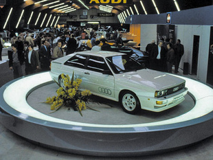

première Audi Quattro au salon de Genève 1980
première Audi Quattro au salon de Genève 1980 Audi

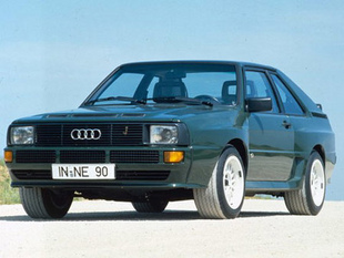

Audi Sport Quattro, 1984
Audi Sport Quattro, 1984 Audi

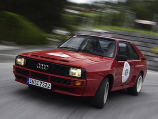

Audi Sport Quattro, 1983
Audi Sport Quattro, 1983 Audi
